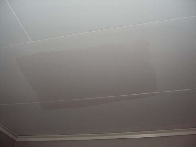

Gjorde detta för en vecka sedan och det har torkat. Använde roller och samma tak måla som tidigare!
Tacksam för all hjälp! Vill ju inte måla om hela taket!
Nu ser det alltså ut så här (se bifogad fil):

Måla de båda skivorna som du har lagat så blir skillnaden mindre tydlig. Se till bara att inte gå över på de angränsande skivorna.
Gör som Cheeva säger, kommer bli lättast för dig.
Man ska alltid passa sig för att bättringsmåla när det gäller helmatta färgtyper. Det har en tendens att seöverlappat ut. Ofta är det bättre att måla om hela ytan, i alla fall om det var ett tag sedan man målade det.
Men det finns ingen takmåla som är lite mörkare som skulle kunna passa bättre än kritvit takmåla? Kan man köra med sådan där blå tejp som många använder nu när dom tapetserar?
Måla om hela taket så kommer du bli nöjd. Hur länge har den gamla färgen suttit uppe? Blir ju skitigt och så med tiden.
