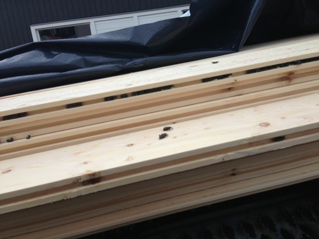

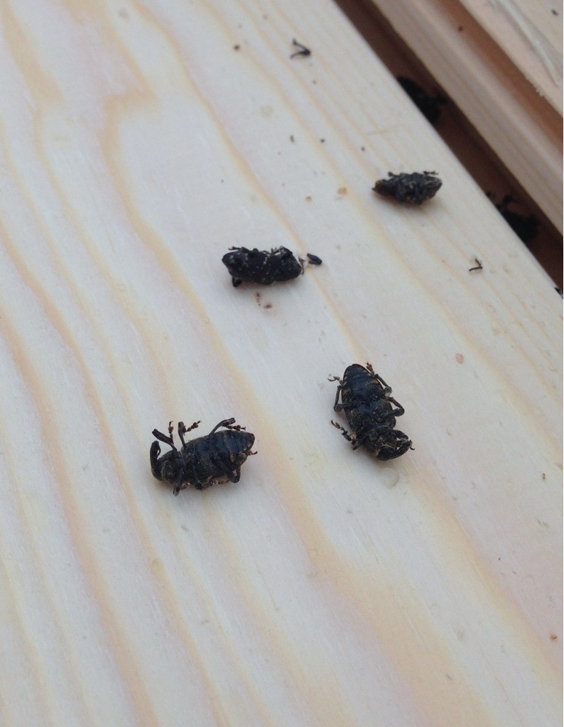

Var lite stressad igårkväll när jag bar in 100kvm 120mm råspont i nybygget. Bror som bar in sa "ingick visst en hög med döda flugor". Äckligt tänkte jag, men sen när jag såg att det mer liknade skogsbaggar tyckte jag mest att det var mindre äckligt inte mer farligt som jag borde tänkt.
Nu vaknar jag på morgonen och min hjärna är ikapp: Va tusan, det där måste ju varit skadeinsekter!?!
Alla var superdöda (och borstades av ute) men jag tänkter ägg/larver?! Får lite panik att jag ens lagt in det i huset.
Antar att det bara är att hyssta ut allt illa kvickt och ringa Anticimex?
De låg döda i sponten:

Kan inget om insekter eller andra skadedjur men jag hade först kontaktat brädgården. Har fler fått dessa söta djur med sig hem? problem med virket? osv, borde rimligtvis vara dem som ska stå för sanering om det behövs.

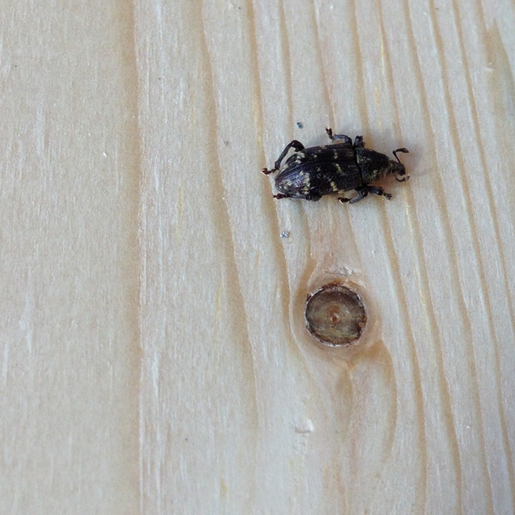

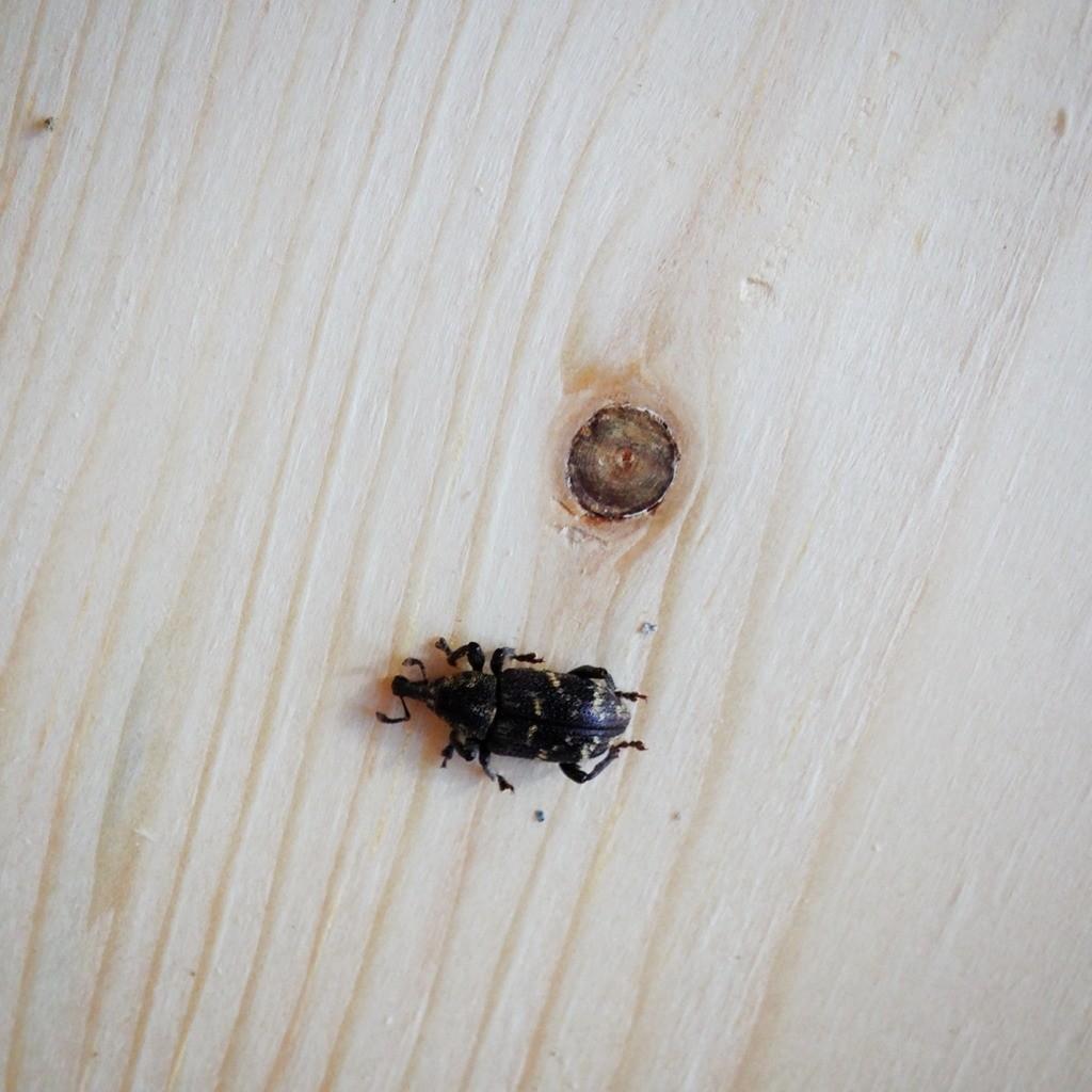

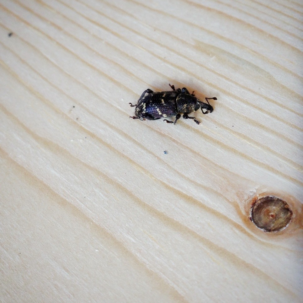

Snytbagge
Från http://www.dinbyggare.se/communicate/artiklar/article.aspx?id=5052
Tre harmlösa baggar
Har du byggt ett nytt trähus kan du vara nästan säker på att under de första åren då och då få sällskap av en snytbagge. Ofta faller den överraskande från taket. Snytbaggen lever egentligen i sjuka eller döda granar, men lockas tydligen inomhus av färsk virkesdoft. Dessbättre ställer den inte till med några skador. Men den är mer än centimeterstor och ganska imponerande. Inte heller de betydligt mindre barkborrarna är några egentliga skadedjur i byggnader.
Som namnet antyder håller de normalt till mellan bark och ved, där de äter fram typiska och ganska fascinerande mönster. Det händer att bl a Fläckig askbastborre kommer inomhus i svärmar, men eftersom varken denna eller andra barkborrar kan angripa sågat virke är de inte mycket att fästa sig vid.
Tre harmlösa baggar

Precis, snytbagge!
Minns första året i vårt nybyggda hus i min ungdom. Då hittade man dom ständigt och jämt.
precis så, fallandes från taket.
Men som jag fattat det är de helt harmlösa för huset.
edit:
Men jag tror att skogsbruket är bekymrad över snytbaggen. Att den är ett av skälen till att vindfälld skog måste tas hand om ganska snabbt, för att inte göda denne bagge alltför mycket.

Anticimex är ju stängt.
Fick dock tag på hyvleriet. Det var inte hyvlat hos dem så de visste inte riktigt och hade aldrig varit med om liknande. Han trodde att det var "övervintrare" (En hel spont var full.) Det har ju varit minusgrader i lokalen där det förvarats, och de måste ha dött.
Tror ni eventuella larver/ägg också dött.
Hur många hade satt upp?
