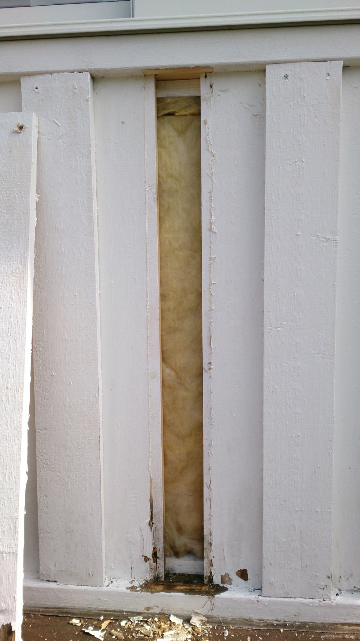

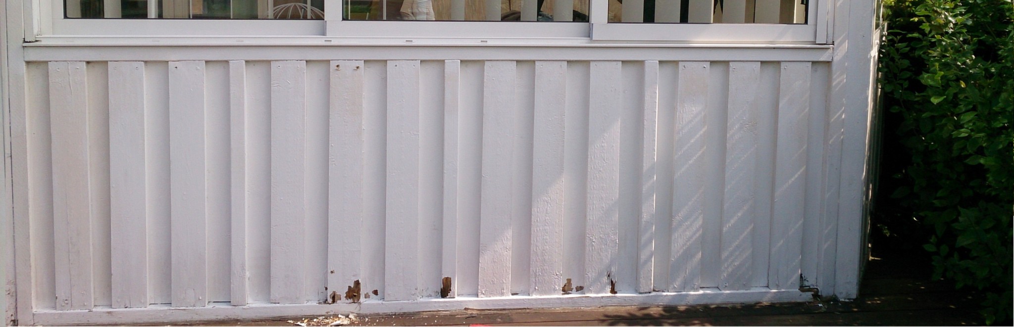

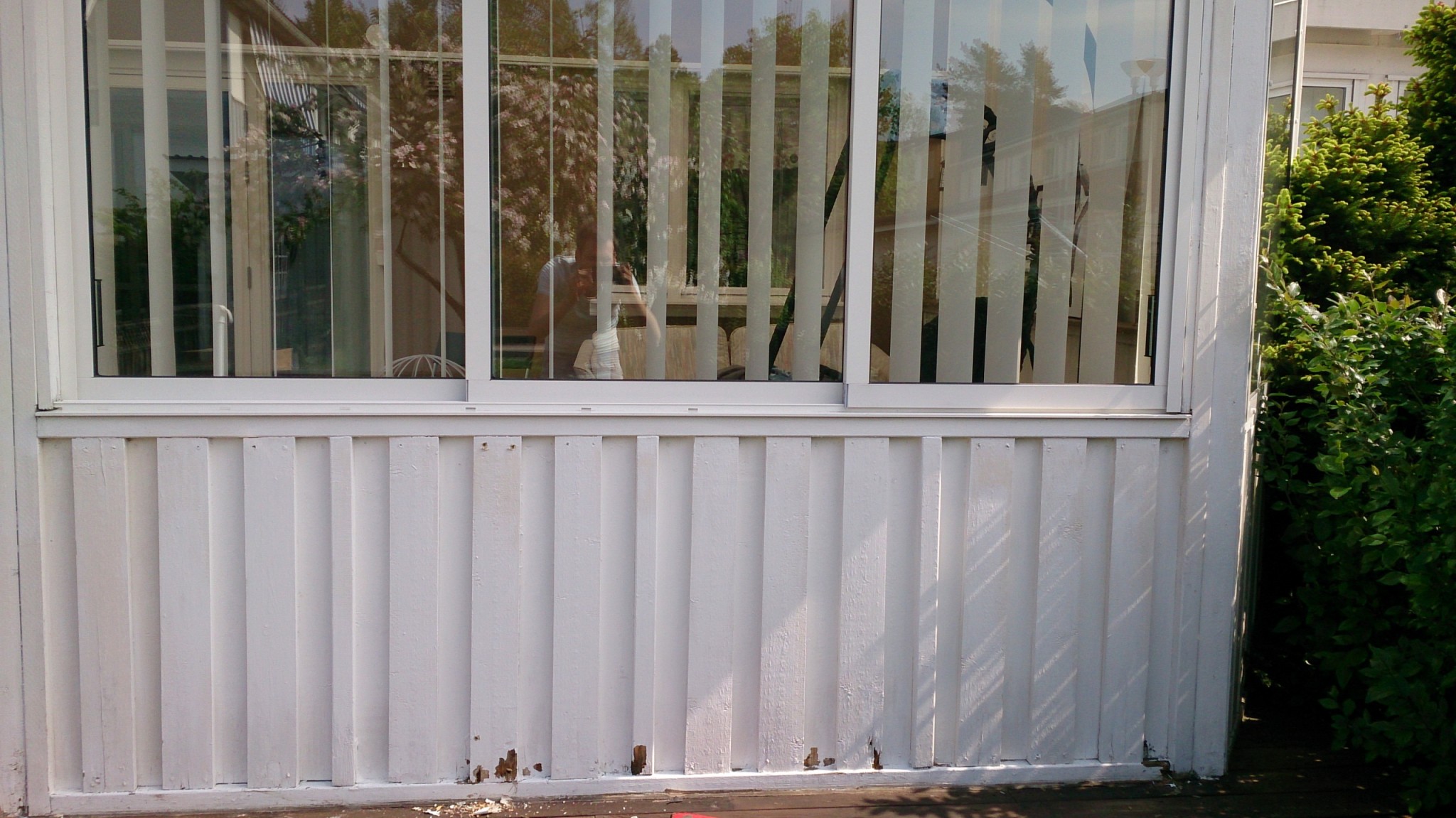

Kort sammanfattat har familjen i höstas flyttat till radhus. Till detta finns ett uterum med träpanel utvändigt.
Nu i våras då man börjat komma ut i trädgården noterade vi en del panelbrädor som murknat nedtill och har beslutat att

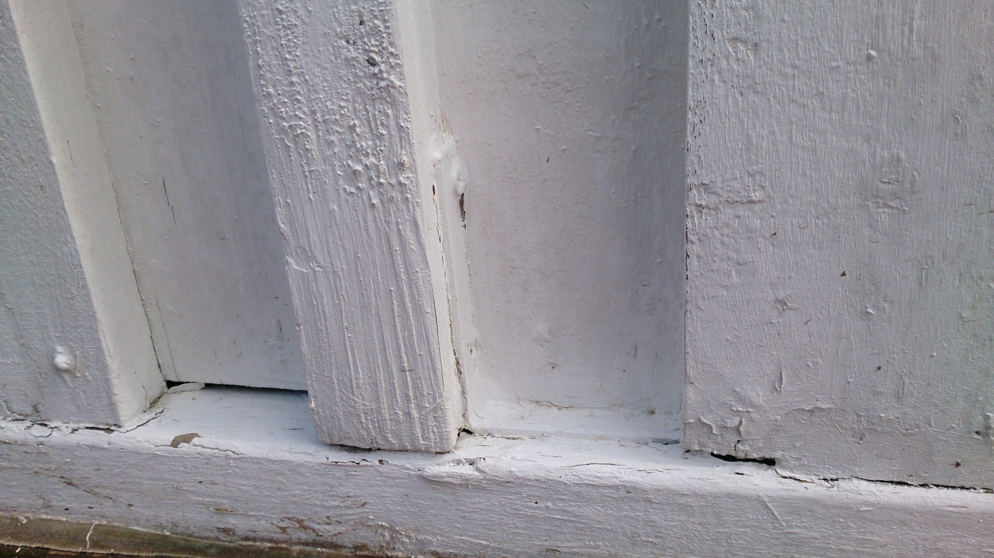

byta den del av panelen som sitter på den delen av uterummet. Det tycks som att man satt någon regel i botten av panelen
som samlar kvar vatten och brädorna har väl därför börjat ruttna. Upptill ses inga sådana problem.

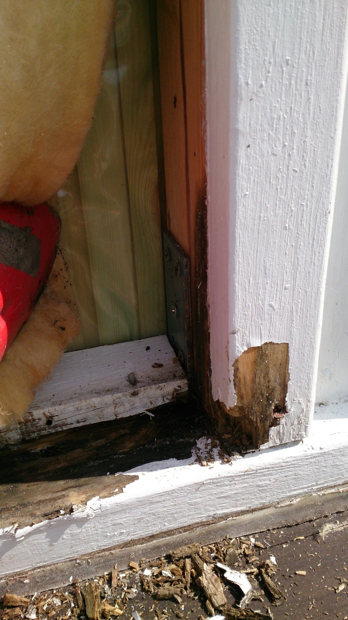

Har nu gjort slag i saken och tagit bort enstaka brädor som självklart varit murkna. Dock tycks det även som att den regel(?)
som sitter i botten också ruttnat delvis. I panelen sitter tre tunnare, men djupare brädor som möjligen kan vara bärande.
De är vissa delvis ruttna mot utsidan, men längre in helt ok. (bifogar bild)
Min tanke var att helt enkelt bara ta bort panelbrädorna och ersätta med nya, men hur gör man men regeln under och de
till synes åtminstone delvis bärande brädorna? Måste de bytas i sin helhet, eller kan man lösa det på något annat sätt?
Noterar även att isoleringen bakom panelen inte är superfräsch, antar att även den bör bytas?
Om någon har några tips gällande detta eller annat man bör tänka på, vore vi tacksamma för dessa inför projektstarten!
bifogar bilder

Du bör byta regeln i botten och se till att översidan på den nya lutar 15 grader utåt så att vattnet rinner av.
Tror inte dom grövre är bärande, men där kan det ju va ett alternativ att byta en bit i nedänden.
