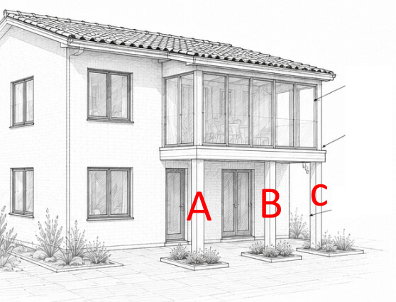

Upptäckte att uterummet på pelare sjunkit något.
Uterummets djup är ca 2,8 meter.
Pelare A på bilden har sjunkit uppskattningsvis 5-7 mm, medan pelare C sjunkit ca 15-20 mm.
Vet inte om detta pågått under en längre tid och jag såg det först nu, eller om det hänt mer hastigt.
Vet inte heller om det kan bero på tyngd från snö på taket, eller om många besökare kan ha tyngt så pass mycket att pelarna sjunkit. Kanske varit som mest 20 personer i uterummet.
Borde jag känna panik eller finns en lösning inom räckhåll? Måste jag ens åtgärda?
Vart vänder jag mig lämpligast för att få råd? Någon mätingenjör? Besiktningsföretag? Gissar att jag inte har någon direkt nytta av försäkringsbolaget.
Var vänder jag mig därefter för att hitta någon som kan åtgärda problemet?
Det kanske är svårt att besvara utan mer detaljer, men hur åtgärdar man typiskt något liknande? Lyfter med domkraft och ser till att pelarna förankras bättre?
Skiss av hus med uterum på pelare. Pelare A, B och C markerade; A har sjunkit 5-7 mm, C har sjunkit 15-20 mm.
