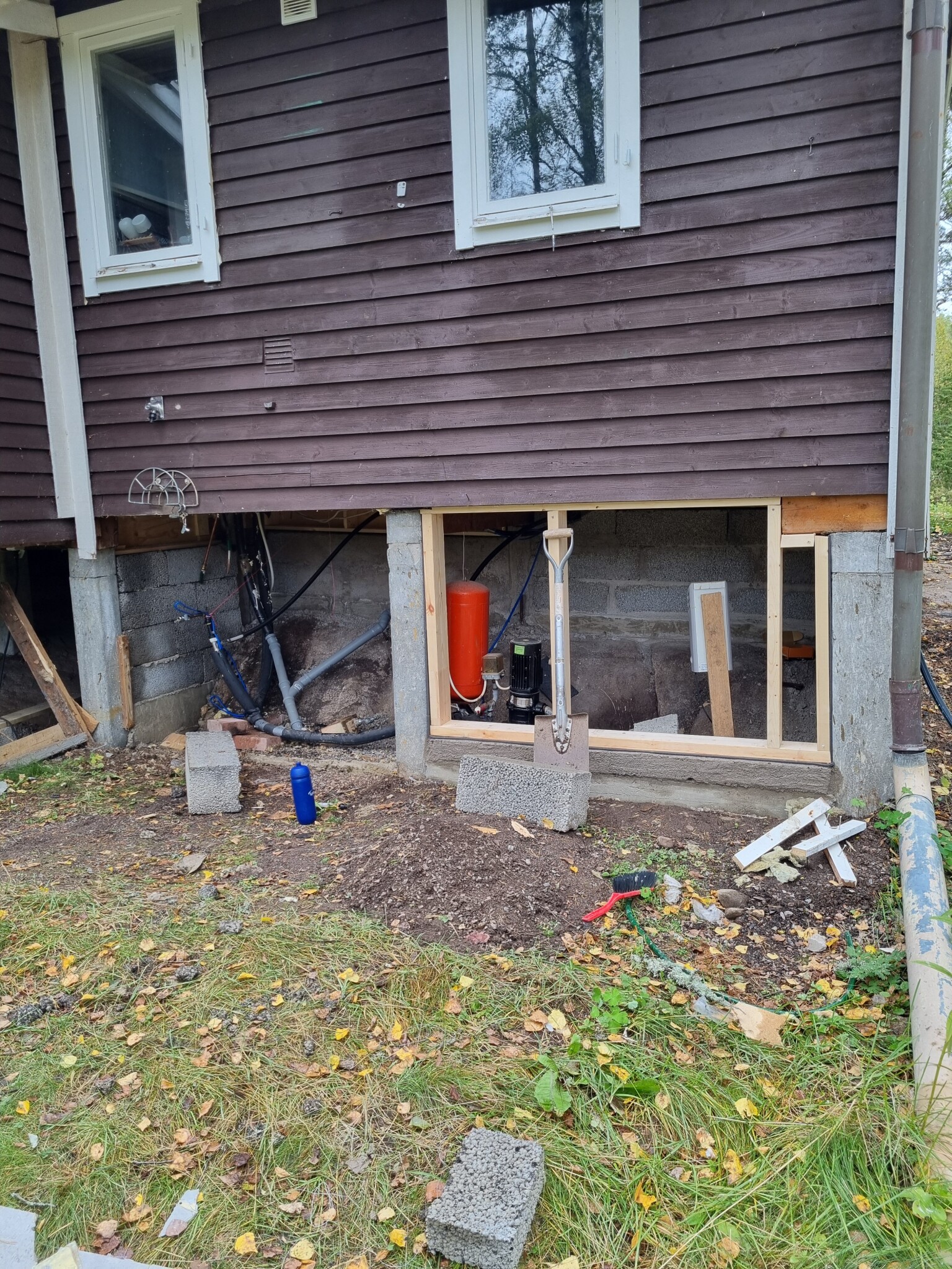

Har ni någon idé på vilken panel man bör använda här. Har renoverat pumphuset från grunden. Framsidan kommer bli trästommen då det blir enklare att konstruera karm/dörr. Övriga väggar är lecablock
Ska man använda fjällpanel, bara en plywood plåt eller fibercement skivor?
Väggen kommer isoleras med mineralull då jag har det liggandes.

Jag tror fibercement blir utmärkt.

Tack, behöver man bry sig om luftspalt alls tycker du? Tänkte kanske lägga plywood först sen fibercement då jag även har det liggandes.
Gissar att huset saknar luftspalt?

Yes jag misstänker det. Har försökt fråga om det i tidigare tråd och det lutar åt att det saknas luftspalt.
Jag skulle nog sätta plyfan på insidan av pumphuset och fibercement på utsidan

Perfekt, det låter bra👍🏻
