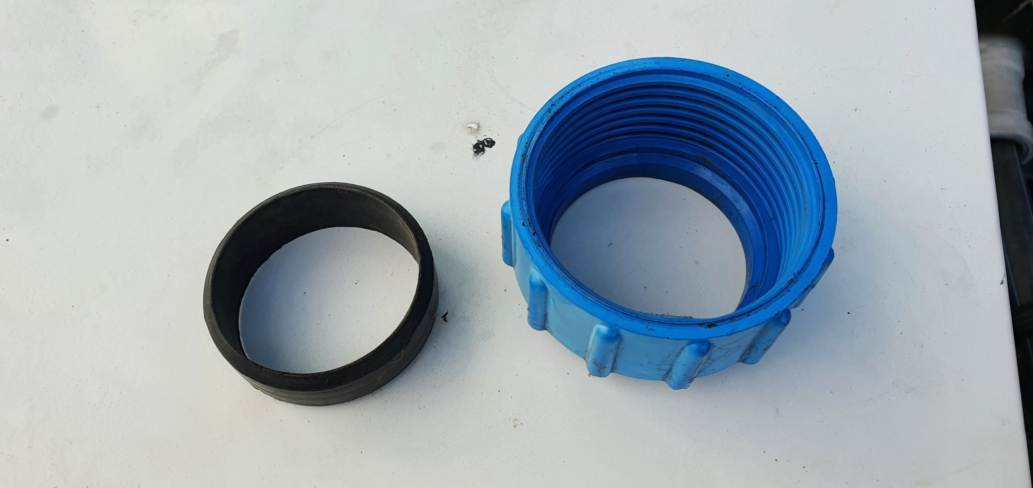

Jag kan inte hitta rätt tätning/packning/klämring till vår shott polvärmepump. Pumpen stod här när vi flyttade in så har inte historiken på vart den kommer ifrån. Verkar inte finnas någon svensk återförsäljare nu. Har försökt med lite konstgjord andning för att få det tätt tidigare. I år ger jag upp, ena tätningen är bortom räddning. Jag har googlat ihjäl mig. Frågade även grannen som är rörmokare men han hade inte koll på rak arm. Hans förslag var att kolla med nån grossist. Vart får jag tag på tätningen och vad heter den?
Det är tätningen som sitter bakom muttern på inlopp/utlopp på pumpen

Tack för tipset, jag ska kolla med kuntzeG gusvo085 skrev:
Jag fick svar från Shott italien på mailen. Dom ville inte kännas vid min modell av pump även om den var gjord i deras fabrik. Dom hänvisade till https://www.mountfield.cz/ Den pumpen verkar nu säljas under namnet Azuro och jag verkar lite närmare lösningen på vem som säljer grejer i Sverige.

Svara mig själv så kanske det hjälper någon mer som jagar runt på nätet. Efter ett antal mail till några svenska leverantörer av azuro poolvärmepumpar och lite mer sökande i webshopar har jag fått napp på 2 ställen.
Rubinpool.se och Badspecialisten.se har dessa klämringar.
Även om jag inte fått hem beställningen än så räknar jag med att problemet är löst nu
