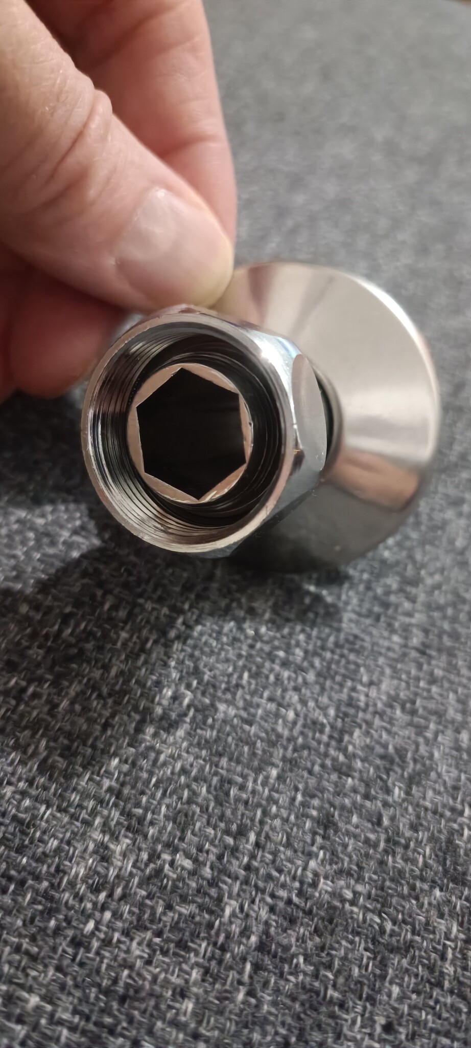

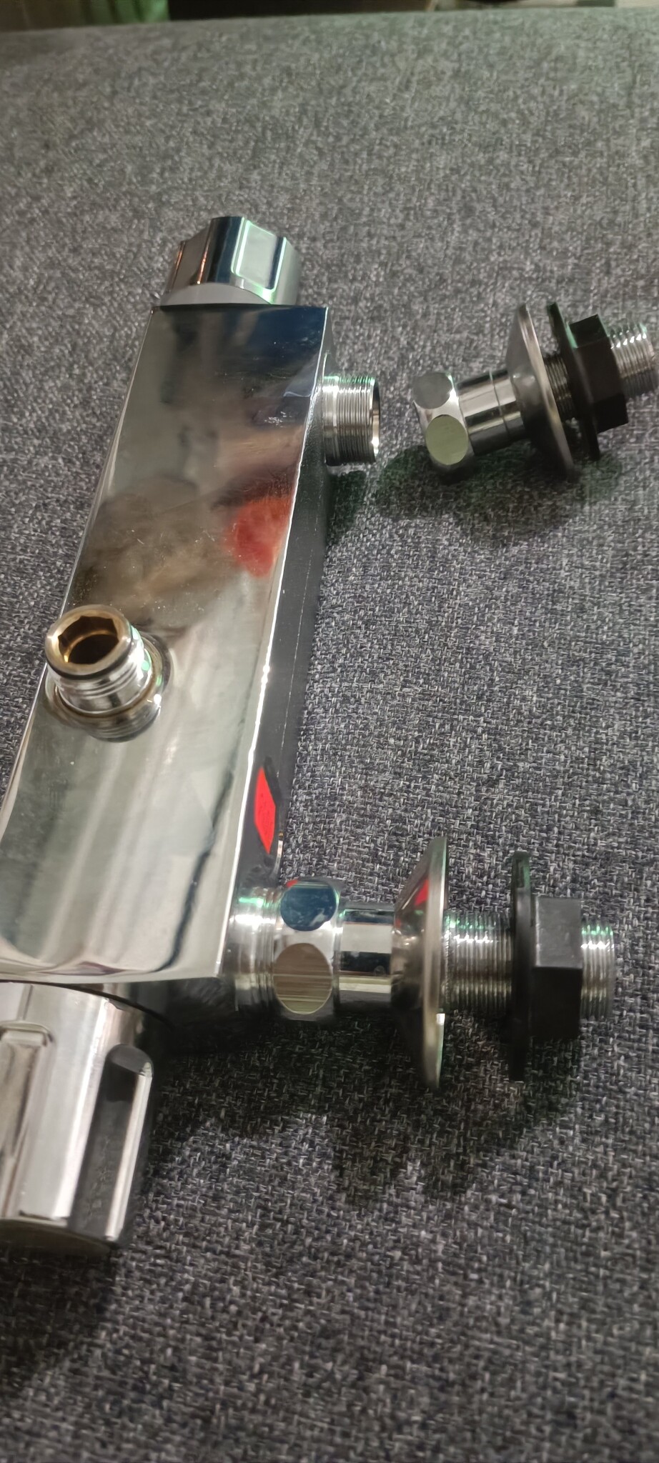

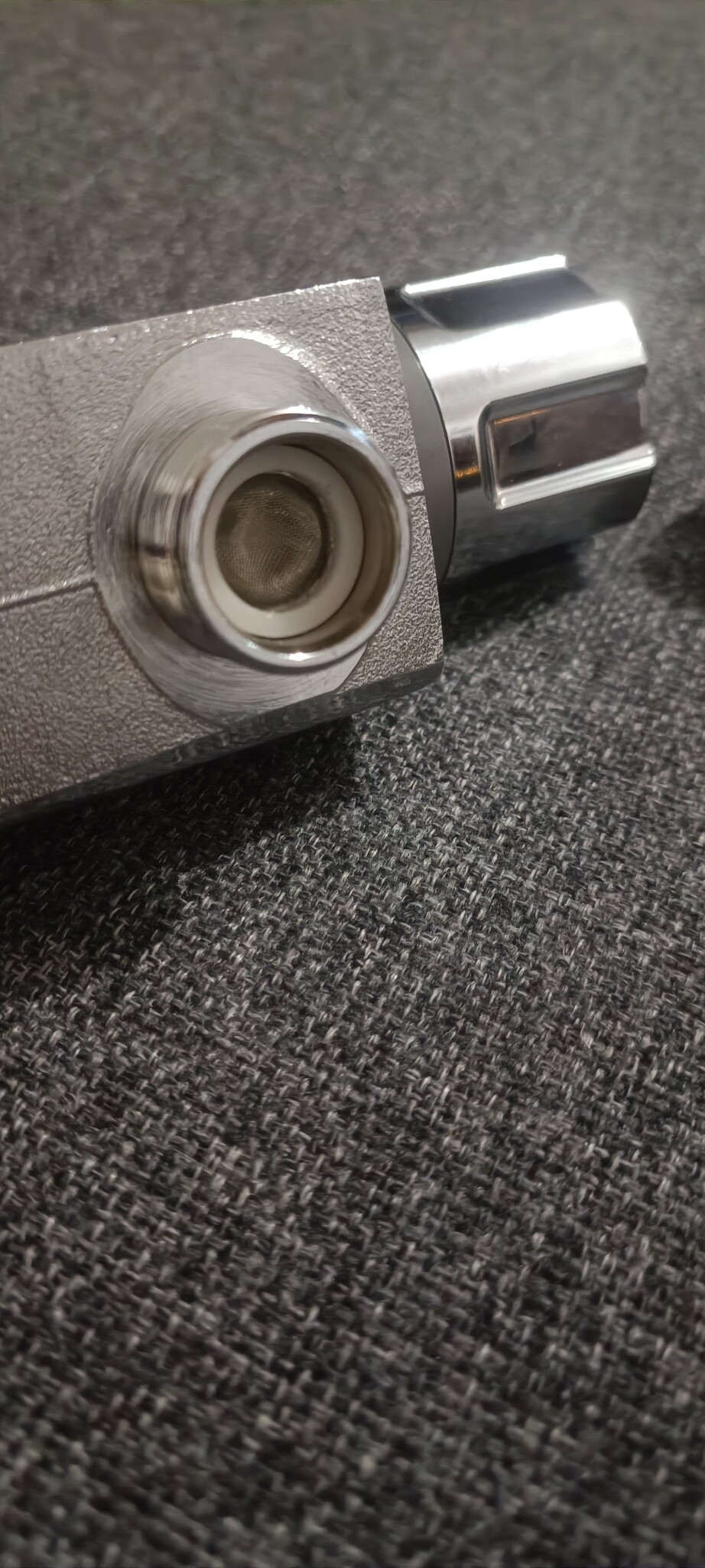

Ärvde en ny Vårgårda duschblandare av farsan med sk. kabinkopplingar. Montera den i duschkabinen och noterade att den läckte mellan kabinkopplingen och blandaren. Monterade bort blandaren och skruvade bort kabinkopplingarna. På blandaren sitter det en backventil med filter i båda inloppen. Min fråga är om det ska sitta en fin liten gummipackning mellan backventilerna och kabinkopplingarna?

Nej! Ingen packning, det är koningen som är tätningen
Tack för svar. Min känsla är då att det ska dras åt rejält där 🤔
Ta lite locherpasta på ytan där konan ska täta. Du kan ta lite på gängorna också så går det lättare att dra
Tack för svar 👍
