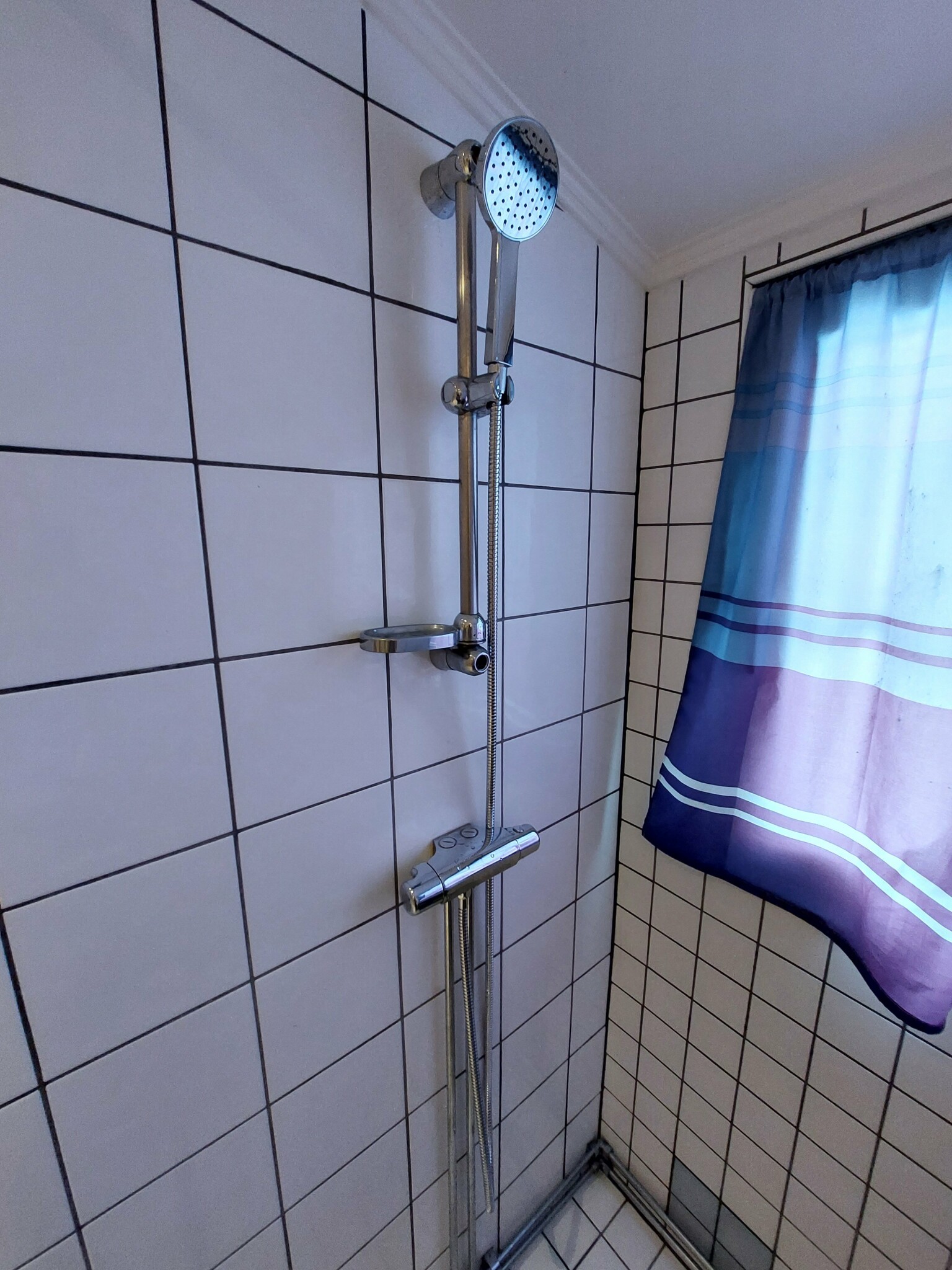

Jag har köpt en ny dusch slang och handtag. Upptäckte efter ett tag att det droppade från handtaget, vilket förvånade mig. Den gamla slangen och handtaget droppade inte. Nya packningar (medföljande) är ditsatta.
Nu misstänker jag att det behövs bytas packning i själva blandaren men jag är inte säker på hur det går till. Jag tror att det är en FM Mattsson produkt. Stämmer det?

Bifogar ännu en bild. Dusch slangen är 2m lång. Vattnet måste komma från anslutningen i blandaren. Handtaget sitter en bit upp, som du ser - det är därifrån det droppar.

Från strilen i handtaget
Jag har tagit bort slangen från blandaren, skruvat bort handtaget och tömt dessa på vatten. Monterat ihop det men efter en stund så börjar det droppa igen.
Tror du då att byta O-ring löser problemet?

Jag misstror dig inte, men du har inte tappat bort packningen. Det kan vara så att muttern du gängar på inte stämmer riktigt ( ska inte vara så, lågpris ) annars lägg dit en packning till och dra till lite hårt

Jag har exakt samma problem med samma modell som konstant droppar från strilen. Kom du fram till vad som var problemet och hur man gör för att fixa det???
Men om det droppar konstant även när duschen är avstängd så får ni ju byta insatsen i i blandaren.
