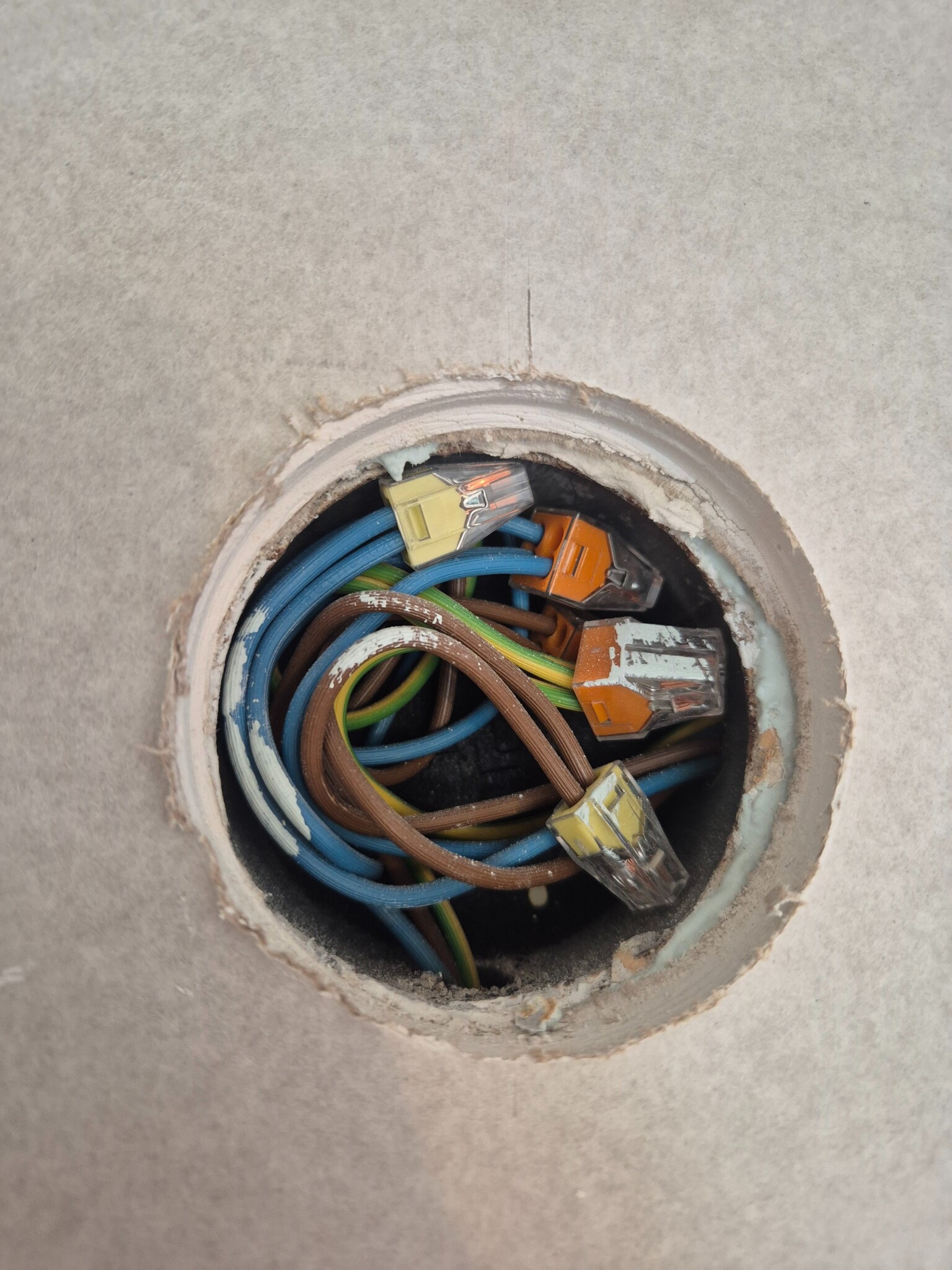

Just uppe i att sätta ett lager gips på vägg i lättbetong.
Alla dosor för uttagen är bytta så där var det bara att skruva dit en påbyggnadsring hur lätt som helst.
Hur gör jag vid takdosorna anno 1950 i plåt? Ska bara sitta ett doslock på.

Om dosan sitter högre än 2 m över golv så kan du prova ett doslock med snäppfastsättning.
Annars kan du prova dosclips.
Tack, dosorna är dock ingjutna eller putsade fast riktigt ordentligt så inte lyckats få in sådana clips.
Kanske bara sätter ett bättre lock då de sitter 2,3m över golv.
Eller limmar fast ringens för att slippa bar gips.
Är det en takdosa eller en kopplingsdosa?
Att dömma av bilden verkar det vara en kopplingsdosa och då ska du göra som Bo föreslår
Man kan behöva karva bort lite puts där clipsen skall sitta, men själv har jag inte haft någon framgång med dessa clips på mina plåtdosor, det går inte att få till rätt c/c-avstånd mellan hålen. Funkar kanske bättre på andra plåtdosor än de jag har(?)

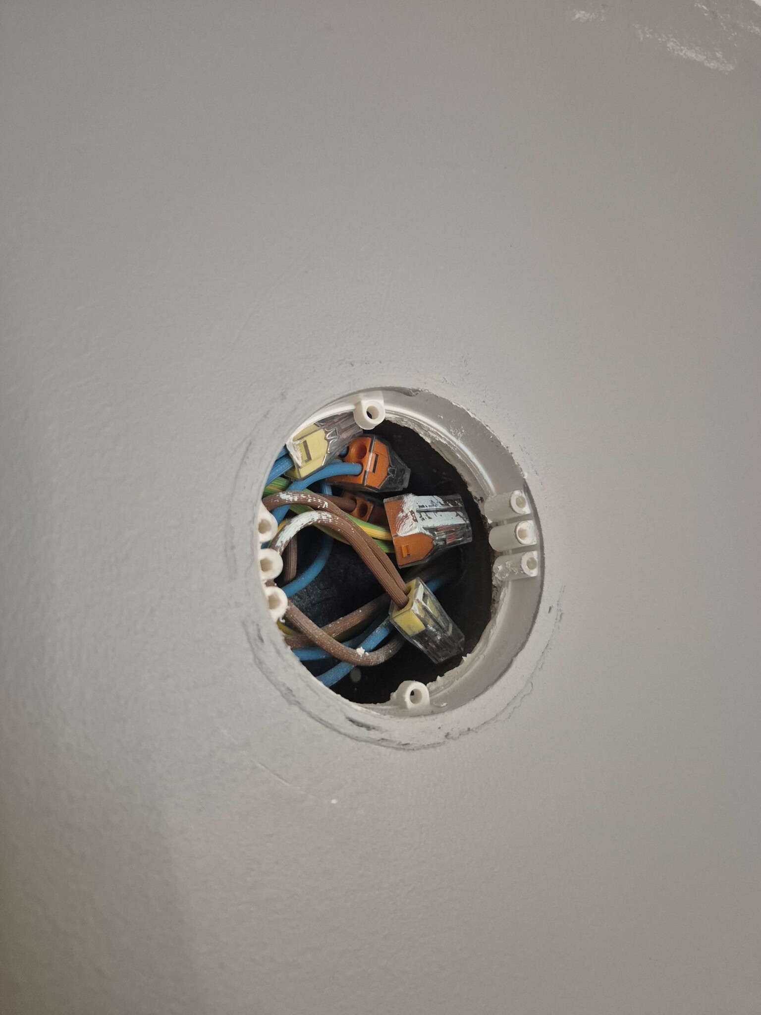

På ett ställe där det var nödvändigt med skruvinfästning har jag limmat dit en påbyggnadsring med PL400. En riktig MacGyver-lösning som inte är enligt regelboken, men det fungerar perfekt.
Tack, bra tips!

Såhär vackert blev det.
Färgen är bara tillfällig tills målaren har tid efter semestern.
