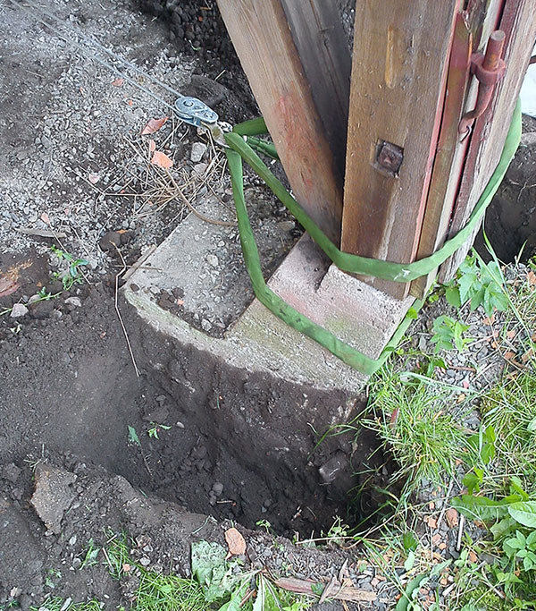

Idag påbörjade jag projektet att få en byggnad rak.
Var tvungen att vara lite impulsiv för att något skulle hända alls.
Har stannat nu då jag inte vet hurpass djupt jag ska gräva, och om jag verkligen ska ha grovt singel runt, och isf hur mycket? Blir pelaren verkligen stabil om man har singel runt?
Den verkar ganska stor så blir kluven om jag behöver gjuta ut den till större.
Om jag nu gräver runt.. Och drar upp den.. Så blir det ju en glypa under plinten.. ska jag fylla detta med jord, singel eller cement?

Har nu byggt ett fäste jag kommer montera med två skruv upptill pelaren och lyfta kalaset där. Sen blir det ett litet försök att dra plinten men anar att den får vara som den är bara att jag gjuter på extra och formar om den..
En annan spekulerade att om jag nu saknar dränering, och lägger singel runt så blir det att jag skapas bassänger runt plint vilket inte är bra sen när det fryser.
