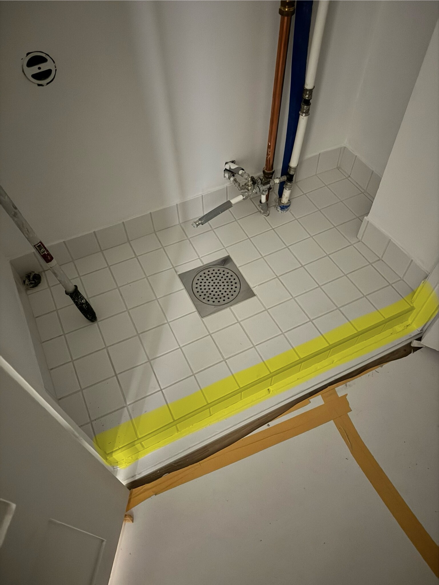

Hej! Är det någon som kan vad reglerna säger om kant här? Nu är det fall mot golvbrunnen men ingen kant mot golvet. Spontant känns det lite olustigt, börjar det läcka från tvättpelaren så rinner det ju ut på trägolvet?
Det är alltså tvättpelare inne i en tidigare garderob.
Vet att det finns aquastop-slangar etc så vill bara veta om någon kan reglerna så att det blir rätt och riktigt redan före besiktningen ☺️

Där skall väl gälla samma regler som i riktiga våtrun, fast bara för golvet.
Då är reglen att det skall vara minst 20mm från översidan av brunnen, alltså under plåtgallret. upp till överkant av tätskikt vid dörren, dock skall tätskiktet vara uppdraget minst upp till översida av klinkers.
Så om du har en klinkerskant utan uppvikt tätskikt alls, så är det inte godkänt. Och är det för lite fall (<20 mm) från översida av klinkers vid dörren ned till översida av golvbrunnen så är det inte heller godkänt.

Stort tack för svar! Vi får kika helt enkelt om det är 20 mm ner till översida av golvbrunnen. Tack igen!
