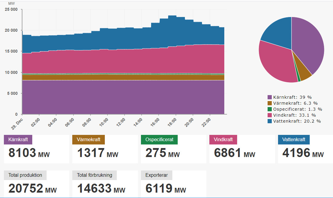

Såhär ser det ut just nu, enligt sidan https://www.svk.se/kontrollrummet
Stapeldiagram och pajdiagram som visar Sveriges energiproduktion med specifik MW-fördelning på kärnkraft, vindkraft och vattenkraft.
När R2 stänger kommer vi väl få en ca 3-4% sänkning av kärnkraftsproduktionen, R2 har bromsat in sin effekt inför avstängningen nu, och ligger just nu på 330MW av den maximala effekten på ca 880 MW.
Sen nästa år när R1 stänger så kommer det ytterligare 10% sänkning av tillgänglig effekt från kärnkraften.
Men oavsett, så nu blåser det över stora delar av landet, vindkraften ger mycket, nästan lika mycket som kärnkraften. Det betyder att vattenkraften kan reglera ner och spara vatten i magasinen för effektbehov senare i vinter/vår.
Men det finns två inneboende problem:
1. Våra 400kV-linjer från norr till söder har inte kapacitet att föra över den effekt som behövs för att ersätta ett R2 + R1. Så fulla vattenmagasin eller inte, det blir ändå effektbrist i södra sverige om det blir kallt och vindstilla.
2. Nu har det regnat väldigt mycket i landet, magasinen är kanske redan fulla, eller nästan, vilket betyder att de måste "släppa", dvs öppna utskoven och släppa bort vatten utan att få elektrisk energi av det.
