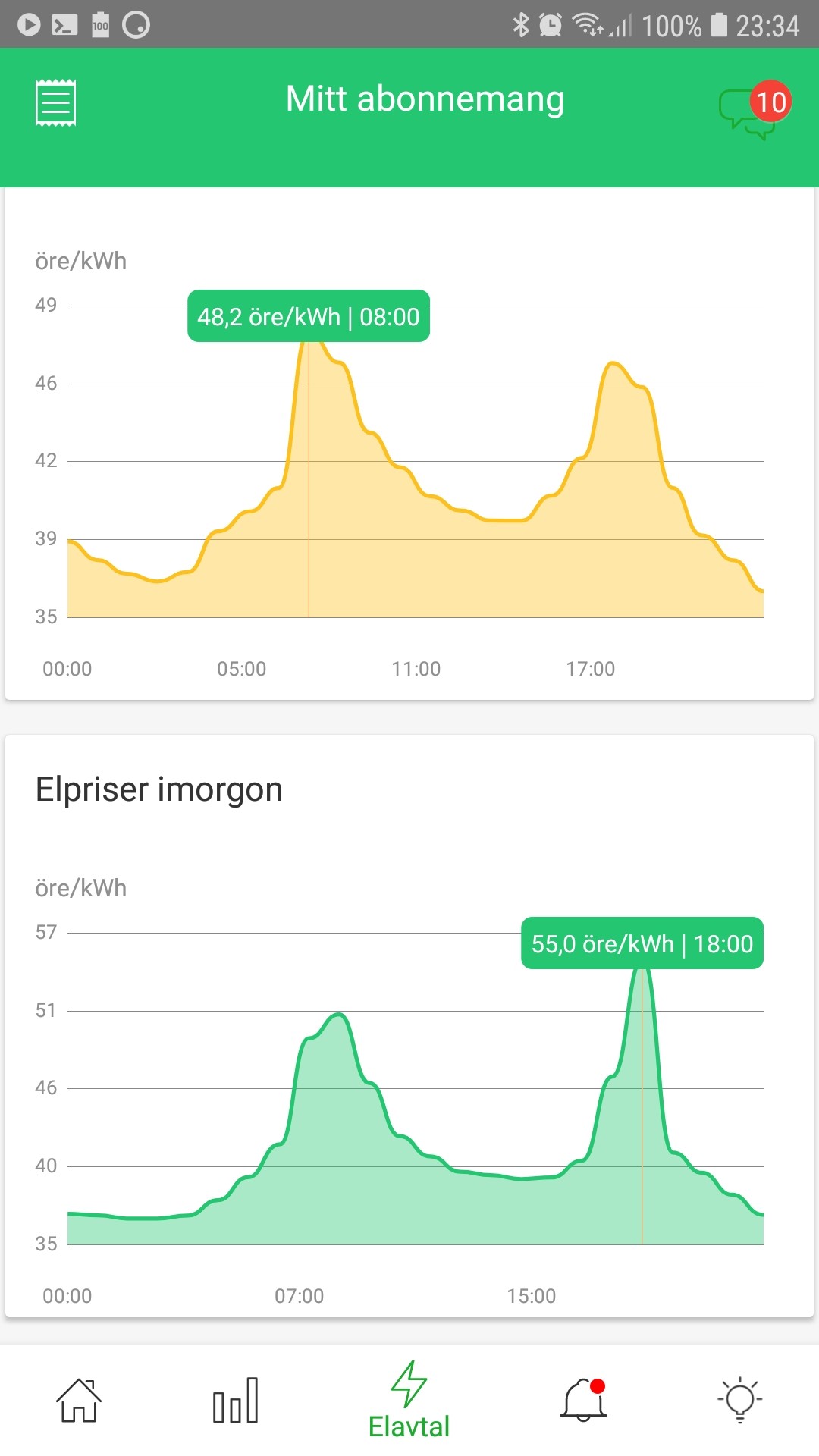

Det finns ingen anledning att tvätta (eller baka etc.) på natten, räcker bra att bara undvika de höga pristopparna (som inte inträffar varje dag ens på vintern).
Timpris på själva elen är ju så som elen handlas på elbörsen så alla andra typer av elavtal innebär antingen någon form av försäkring eller att kostnaden slås ut kollektivt på en större grupp.
Däremot är det intressant om elnätsbolagen börjar med tidsbaserade taxor för elöverföringsavgiften, och om även elskatten görs mer flexibel än en fast summa per kWh (t ex till en viss procent av spotpriset, kanske med ett golv och tak).
Nästan varje dag. Bättre att pusha för att storförbrukare, tex vvb, kan styras mot spotpriserna.
