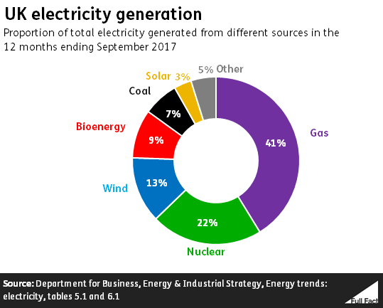

Engelsmännen använder också mycket fossilt i elproduktionen. 48% 2017
