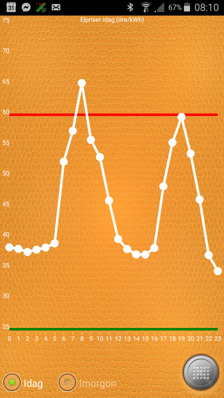

Magnus E K
Husägare
· Östergötland
· 4 737 inlägg
Magnus E K
Husägare
- Östergötland
- 4 737 inlägg
Grafen ovan är för elområde SE4. Här i SE3 slipper vi kvällstoppen idag (får en mycket mildare variant av den) och i SE1 och 2 är det nästan ingen variation över dygnet alls. Dvs, just nu är det kapaciteten i överföringen mellan SE2 och 3 respektive SE3 och 4 som bestämmer priset i söder.
