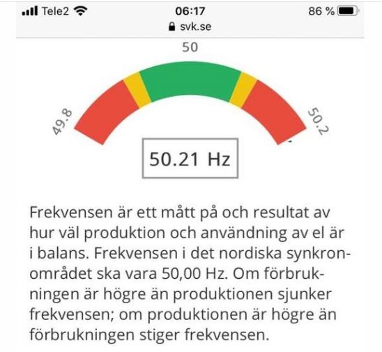

Vi har problem att hålla frekvensen i elnätet i dag.
Det var ytterst nära vi fick en storstörning på grund av för hög frekvens i dag.
Frekvensen gick ner under 49 HZ med. Mätinstrument som visar elnätets frekvens på 50.21 Hz, med en skala från rött till grönt.
Frekvensen gick ner under 49 HZ med.[bild]
Ja den är nere på 49.87 nu och sjunker
Göran.W
Gissningsvis så beror det på vindkraften i kombination av bristen på svängmassa som stabiliserar frekvensen.
När vinden ändrar sig snabbt i ett större område får man såna svängningar.
För många år sen under en storm som jag inte mins vilken så slocknade hela Skåne och östra Danmark till direkt följd av vindkraften i Danmark.
Det som hände var att i princip all vindkraft i hela Danmark slog i från samtidigt på grund av för hög vind.
Det orsakade ett så snabbt frekvensfall att övrig kraft inte han med att uppreglera utan det slutade med en kollaps av elnätet.
I dag är vi ännu mer såbara för vi har i princip ingen reglerkraft när ledningarna från norr belastas så hårt.
Och observera, det är 1.07 HZ ifrån AFK, så det är mycket långt ifrån att det blir mörkt någonstans.
Det gröna, gula och röda fältet i frekvensvisaren på svk's visar alltså inte när det är farligt resp akut för nätet.
