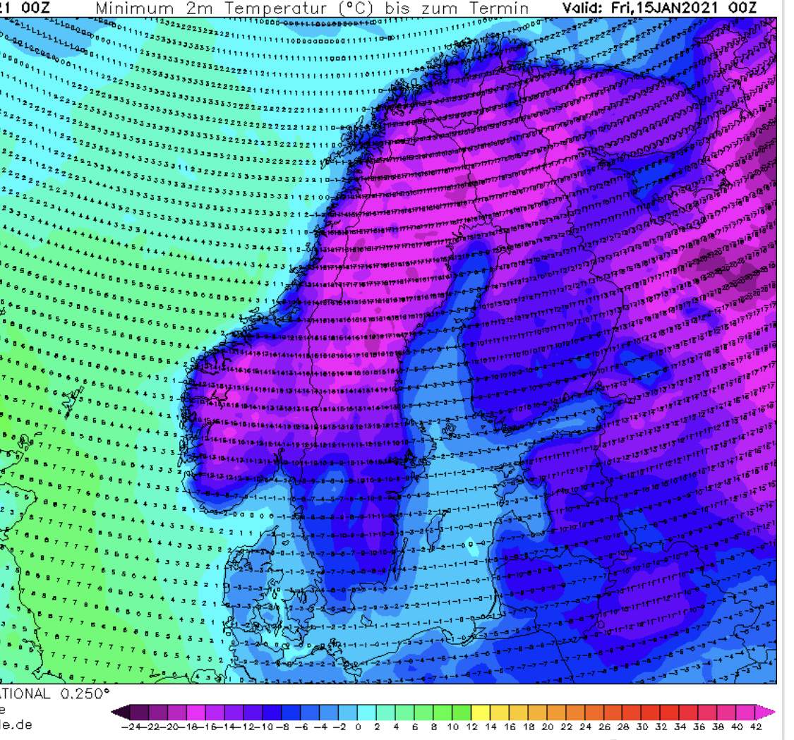

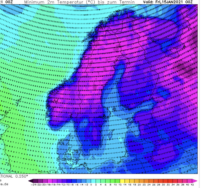

Nu svänger nu långtidsprognoserna hej vilt mellan körningarna men om det faktiskt skulle bli något sånt här om en vecka så blir det kanske lite tufft (och dyrt)? Fast det verkar ändå blåsa på rätt bra nere över Danmark så det kanske räddar det hela lite.

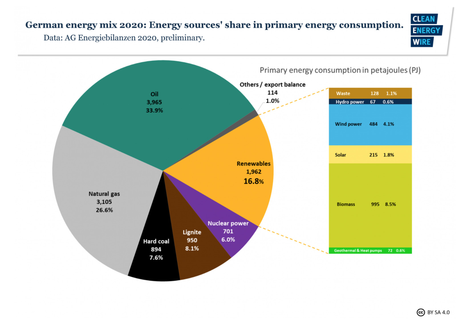

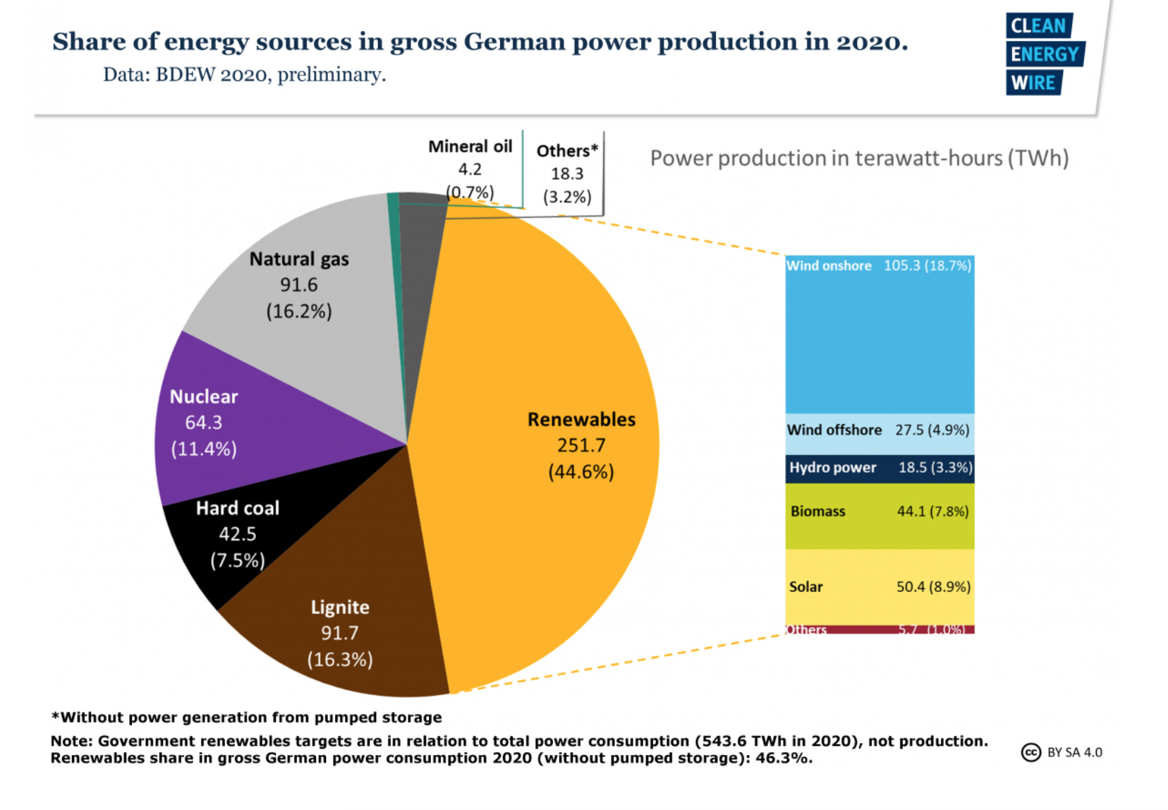

Som nämndes tidigare är det intressant att undersöka hur det gått i Tyskland som tycks vara en förebild för svensk energipolitik under lång tid.
Hittade en sida som presenterar en massa data kring energikonsumtion och -produktion under 2020, även en del historiska data: https://www.cleanenergywire.org/factsheets/germanys-energy-consumption-and-power-mix-charts
Några diagram jag tyckte var särskilt intressanta är dessa som visar konsumtion 2020, och produktion 2020. Nu vet jag inte exakt hur man beräknat andelarna i konsumtionsdiagrammet men detta måste inkludera energimixen i den import som krävs för att Tyskland ska kunna fylla energibehoven. Man ser på andra diagram på denna sida att produktionen sackat efter mer och mer från ca 2017 och framåt.
Vill vi svenskar se samma bedrövliga utveckling här hos oss...?
Konsumtion i Tyskland 2020 (inkluderat energimix i importerad el får man förmoda):
Produktion i Tyskland 2020:
__
PS. Inser att diagrammen inte är jämförbara eftersom konsumtionen innefattar tex oljekonsumtion i transportsektorn... någon annan kanske kan massera fram mer rättvisande diagram ur källan? Det jag hade hoppats kunna få fram är just det vi diskuterat länge: att om man gör sig beroende av import pga att man lägger ner kärnkraft så kommer man med automatik att bidra till väsentligt högre CO2-utsläpp, såvida man inte kan importera enbart från länder som Norge eller Sverige med i nära 100% CO2-neutral kraftproduktion.
