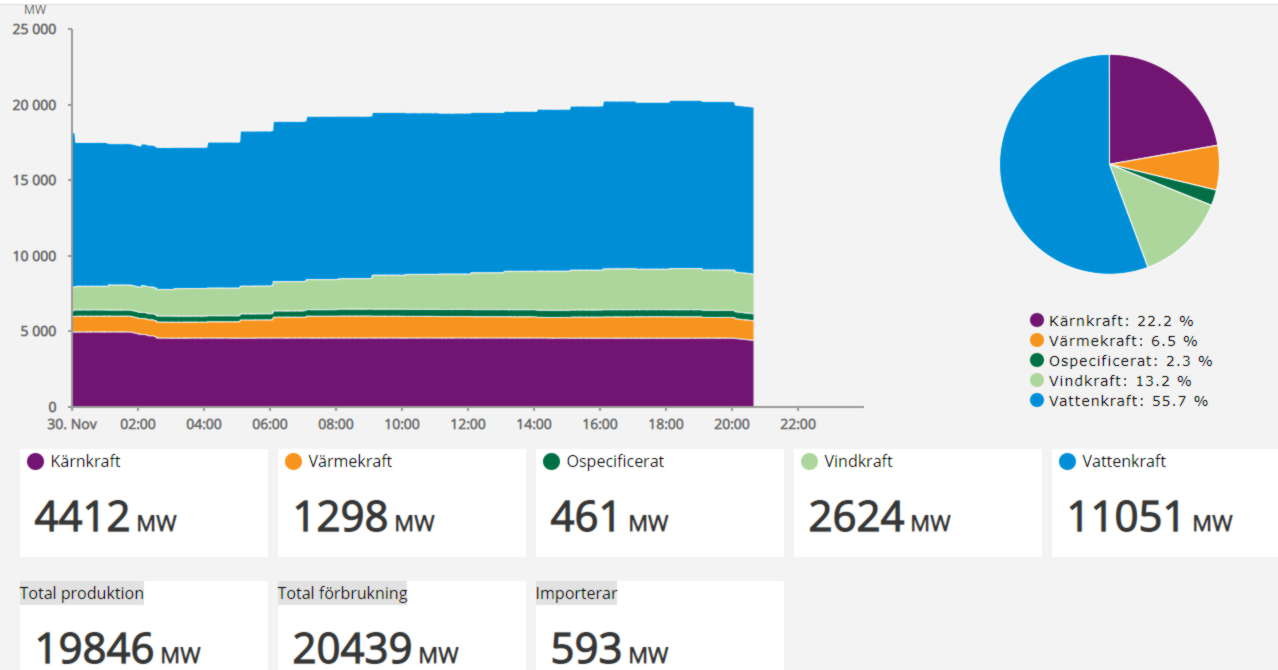

Såhär ser det ut precis just, en ögonblicksbild nu ikväll.
Blåser dåligt, så vind ger inte mycket just, och rätt mycket kärnkraft som står för tillfället. Hade det varit kallt nu så hade det varit riktigt jobbigt, mycket nära roterande avstängningar.
Något aggregat i kärnkraftverken ska snart starta, något annat ska öka. Men R1, som just nu går med 80%, kommer om en månad försvinna helt, så situationen i januari kommer inte vara så otroligt mycket bättre även om alla reaktorer går som de ska gå. Blir det stopp i en så blir det kritiskt.
Norrbottningarna kommer ha el, men söder om Gävle blir det skit.
De åtta 400kV linorna mellan SE2 och SE3 har en kapacitet på 7,3 TW 7,3GW och just nu, i detta ögonblick transporteras 6,3TW 6,3GW, så vi har just ni 1TW 1GW överföringskapacitet kvar. Dammarna i norr kan producera mer, men vi kan inte föra över det till södra Sverige.

We wish... (En faktor 1000 fel där.)

Kapaciteten SE2-SE3 har varit begränsad till 6400-6500 idag (och 6400 imorgon) med begränsningskod 16 som betyder "Stability". Även NO1-SE3 är något begränsad med samma kod.
Vad gäller vindkraften är det av stor betydelse var det blåser. Tyvärr kan man inte se uppdelningen i SVK:s fina graf utan man får gräva fram siffrorna hos Nordpool. Just nu blåser det faktiskt bäst i SE3 med drygt 1 GW (dock bara 0,5 i morse). Imorgon drar vinden norrut och produktionen i SE3 och SE4 blir nästan noll (0,2 sent på kvällen).

Va, menar du att jag slarvar med SI-prefix, va ...
Menar du att jag glömmer att det finns ett Giga mellan M och T ... va va va !!!! :surprised:
OK, jag rättar lite nu ... :oops:

Så vi har alltså ingen alls överkapacitet just nu, det är en begränsning som sätter den gränsen.
Borde nästan förstått det, då vi importerar just nu ...
@Magnus E K , men vad vindkraften ger är rätt ointressant (annat än som en låg procentsiffra av dess maxeffekt) då det inte blåser så mycket när det är kallt.
