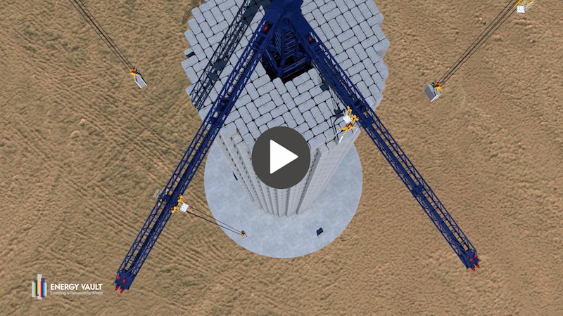

Nu ska vi inte vara så negativa. Det finns lösningar på problemen som sol och vindkraft skapar med sin produktion som inte kan styras efter efterfrågan. Denna energilagring har en verkningsgrad på 90%.
Det där är en kul idé. Dock finns några praktiska problem
Ljud. Det lär låta en del och ingen kommer vilja ha den som granne.
Vad händer när blocken börjar bli kantstötta?
Energidensiteten är tämligen modesta.
Hur länge håller blocken?
Föehoppningsvis bränner dom bara riskkapital och inte våra skattepengar.

Ett annat problem är is och snö i alla fall i Sverige. Inget block får fallera i plockprocessen, eller hur skulle man hantera det? Nej, det kräver nog urverksprecision fast uppskakalad för att få det att fungera.
Kul att se en 3D-simulering, länk.
3D-simulering av energilagringsanläggning med kranar som flyttar block.
Företaget är från Schweiz och har fått 110 miljoner dollar av SoftBank Group gigantiska Vision Fund.
Indiska Tata Power Company är första kunden (2019), en demo anläggning byggs i Italien och SoftBank bygger en egen på hemlig plats.
Kostnaden estimeras till 15% av motsvarande Li-Ion batteri.
Man måste ju hitta något billigt sätt att ta hand om överskottsenergin när det blåser bra.

Ja det är ju spännande att de visar apparaten stående mitt i ett vinkraftfält. Skall man alltså lyckas placera de här blocken (och plocka upp dem) med automatisk kran i stark vind? Kalla mig skeptisk... Det är ju när det blåser som man skall stapla tornet och därmed plocka upp blocken från störst höjd.
Sedan så säger de 80%-90% total verkningsgrad. Det låter högt, men jag har inte räknat.
Sedan så skriver de att den kinetiska energin i blocken återvinns. Det vore ju spännande att se, men då lär blocken inte gå att återvinna. ;) Och jag har svårt att se hur energiomvandlingen med den verkningsgraden skall gå från fallande block till el. Det är nog snarare den potentiella energin som skall återvinnas, dvs fallhastigheten kommer nog inte ha mycket med det att göra.
En så basal och pinsam miss på hemsidan gör en ju inte fylld av tillförsikt direkt...
