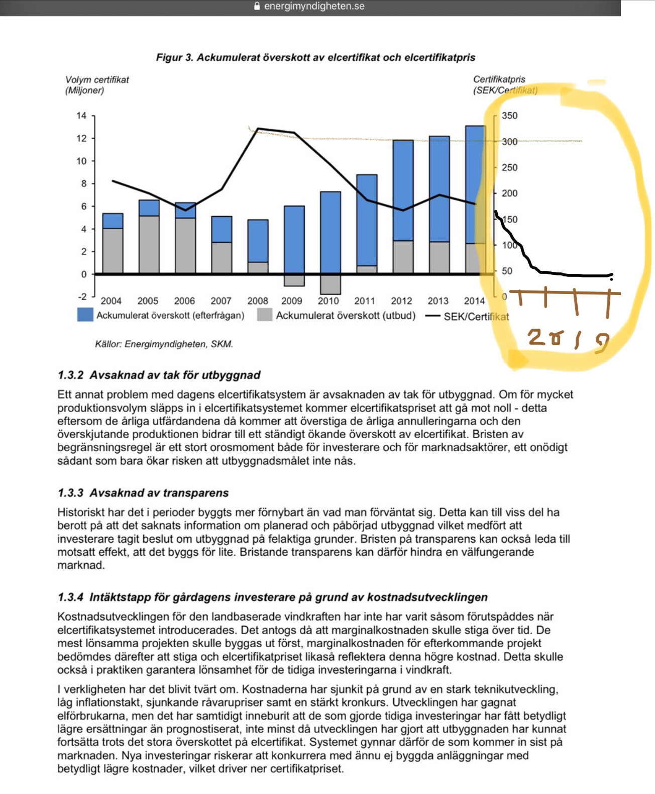

K karlmb skrev:
De där siffrorna är ju inte direkt lika Forum de i inlägg #1596.... Där ligger det på max 60 för vindkraft.
Priserna i #1596 inkluderar utbetalning av certifikat till stöd för vindkraften.
Läser man av diagrammet, referensfall, 0TWh utbyggnad och lägger på tex 30 öre kWh i certifikat hamnar man på 70 öre/kWh
Det var ju meningen att de inte skulle vara samma siffror som i #1602 Där hade man tagit bort ”bidraget” från certifikaten till vindkraften och kostnaderna för (fastighets)skatterna på kärnkraft och vindkraft.
Har någon tänkt på hur certifikaten påverkar det rörliga priset på norpolbörsen?
Vad händer med elpriset och produktionsvolym när man kan ”får betalt” försatt producera till och med om elpriset är negativt?
Nä, marginalpriset är just det priset där gränsen går för att det kostar mer att producera än man får betalt. Men efter som vindkraften får betalt på annat håll för elcertifikat mm. Så fortsätter man ner en bit till.
karlmb
Det låter ju rimligt.
Ett snapshot från Energimyndighetens publicering av ”Svensk Vindenergis PM om föreningens syn på det nuvarande stödsystemet för vindkraft.. från 2015., länk
Jag har lagt in certifikat-ersättningen för 2019 från Daniels länk
Graf från Energimyndigheten som visar ackumulerat överskott av elcertifikat och elcertifikatpriser från 2004 till 2014, med textanteckning för 2019.
Har man 2008 gjort en kalkyl på 30 öre/kWh för stödet, så är ekonomin rätt dålig idag.
kest

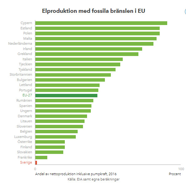

optimum
Majgårdarna Andreas_Hansson skrev:
Polen har planer på att bygga 6st reaktorer..
Men de har en lång resa innan det är klart samt idag väldigt stor elproduktion från fossila bränslen.
Om de blir klara då de troligen inte löst investeringen ännu.
Så här ser det ut
https://www.ekonomifakta.se/fakta/e...nationellt/elproduktion-med-fossila-branslen/
Men vi i Sverige som inte vill ha kärnkraft kan väl knappast importera el tillverkad av sådant, eller?
Dessutom vill vi förbjuda försäljning av bilar som drivs av fossila bränslen 2030
Smutsgrisen Sverige ska vi tydligen straffa ännumera
  • Stapeldiagram över elproduktion med fossila bränslen i EU-länderna, visar Sverige med lägst andel.
