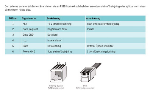

Stiften som sitter i mätaren finns ju dokumenterat i mätarens manual.
Räcker det inte att strömmata min Esp 8266 med mikrousb och plocka data från stift 5 har jag för mig samt gnd?
Det spelar ju ingen roll vad du matar med men stift 1 ska då ha +5V annars öppnar inte optokopplaren i elmätaren,C Capative skrev:Har läst flera som fått det att fungera med Kamstrup Omnipower mätaren.

På Omnipower så sitter optokopplaren i instickskortet, det är därför det krävs extern spänningsmatning av läsaren (som då också förser sekundärsidan av optokopplaren med ström). Kamstrup menar att det är för att garantera galvanisk isolation mellan nätsidan och kundsidan av elmätaren.P paralun skrev:Det spelar ju ingen roll vad du matar med men stift 1 ska då ha +5V annars öppnar inte optokopplaren i elmätaren,

Sen provade vi i den stora HAN-portstråden någonstans och utan 5V så kommer det ingenting.

Nu till hårdvaran. Jag har kopplat enligt beakys2000 bild på min Esp 8266.
Men istället för en RJ12 har jag kopplat in direkt på stiften på mätaren enligt Kamstrups pinout.
Jag strömmatar +5 Volt på 5V5 och - mot Gnd.
Men jag får inte ut någon data från denna setupen.
1 ) Är det tvunget att ha en P1 modul instoppad?
Borde väl räcka med att plocka från stiften i mätaren.
Har läst någon som fick sänka sin baudrate.
2 ) Vad kan vara lämplig baudrate att prova med?

Jo men du har ju både GND och Power GND dvs stift 3 o 6C Capative skrev:Tack för era svar
Har nu lyckats att flasha min Esp 8266 med p1mini.yaml
Jag fick flasha den via Web.esphome med p1mini.Bin som skapades i Esphome vid manuell flashning med kabel.
Så nu funkar det mjukvarumässigt, jag kommer in på p1min.local

För RJ12 används 115200 baud, 8N1. För RJ45 gäller 2400 baud 8E1.C Capative skrev:Tack för era svar

1) För Omnipower, nej, den vill inte ge 5V om den är inställd på RJ12. Man måste mata sin esp på något annat sätt, från batteri eller usb-laddare.C Capative skrev:Tack för era svar
