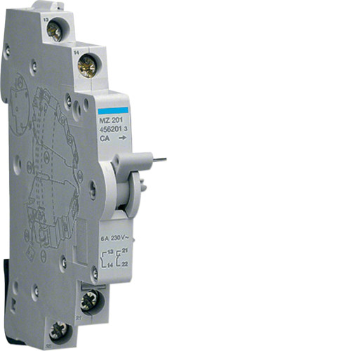

Det finns hjälpkontakter med växlande utgångar som du sätt bredvid säkringen som du vill ha koll på.
Nackdelen med den här lösningen är väl att det ända du har koll på är om säkringen är på, om pumpen går
sönder eller nivån i brunnen blir för hög har du ingen aning om.

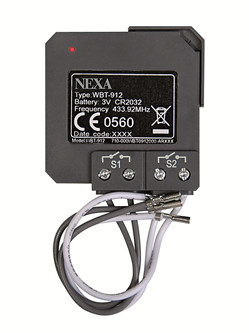

En annan fullösning är att använda en Nexa WBT-912 sändare ock koppla till två "stift" som kortsluts av
vattennivån, sändaren skickar den PÅ signal till valfri mottagare, när nivån går ner igen skickas en
AV signal.
