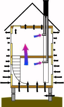

Tack för svar exerg! Bra å veta att jag hade fel. Ena fönstret på övervåningen har bildat is mellan glasen så det är väl ett rätt klart tecken på att det är övertryck. Dock fortfarande lite nyfiken på hur det fungerar.
Rätta mig gärna då jag är ny på ventilation och denna fysik. Så här har jag uppfattad det:
Undertryck betyder att huset / ventilationen har mera frånluft än tilluft. Vilket i sig skapar lite vakuum i huset. Vilket i sin tur betyder att huset suger in luft genom håligheter i fastigheten. Och detta är bra för bjälklag och annat i perspektiv av exempelvis fuktskador.
Övertryck är rena motsatsen och ventilationen forserar mera tilluft än frånluft. Vilket i sin tur betyder att man har för mycket tryck och fuktig/varm luft från insidan kan leta sig ut i bjälklaget och göra fuktskador.
Borde inte detta betyda att undertryck drar lågan på en tändare inåt och övertryck dra lågan utåt? Eller har jag blandad i hop över och undertryck kanske?
Det är meningen att hela huset skall ha undertryck för att undvika att fukt ska ta sig ut i vägg o takkonstruktionen. Har huset fler våningar är det svårt att uppnå tillräckligt undertryck på övervåningen med de luftmängder som figurerar i samband med ventilationsrekommendationer. Oftast ser det ut som i figuren när man har en fläkt som hela tiden suger ut luft; undertryck på nedervåningen och övertryck på övre delen av övervåningen.
. Du har dessutom vvx som nära nog blåser in lika mycket luft som den suger ut så övertrycket på överplan blir egentligen större än om det enbart varit frånluft. Däremot ventileras alla rum betydligt bättre med vvx.

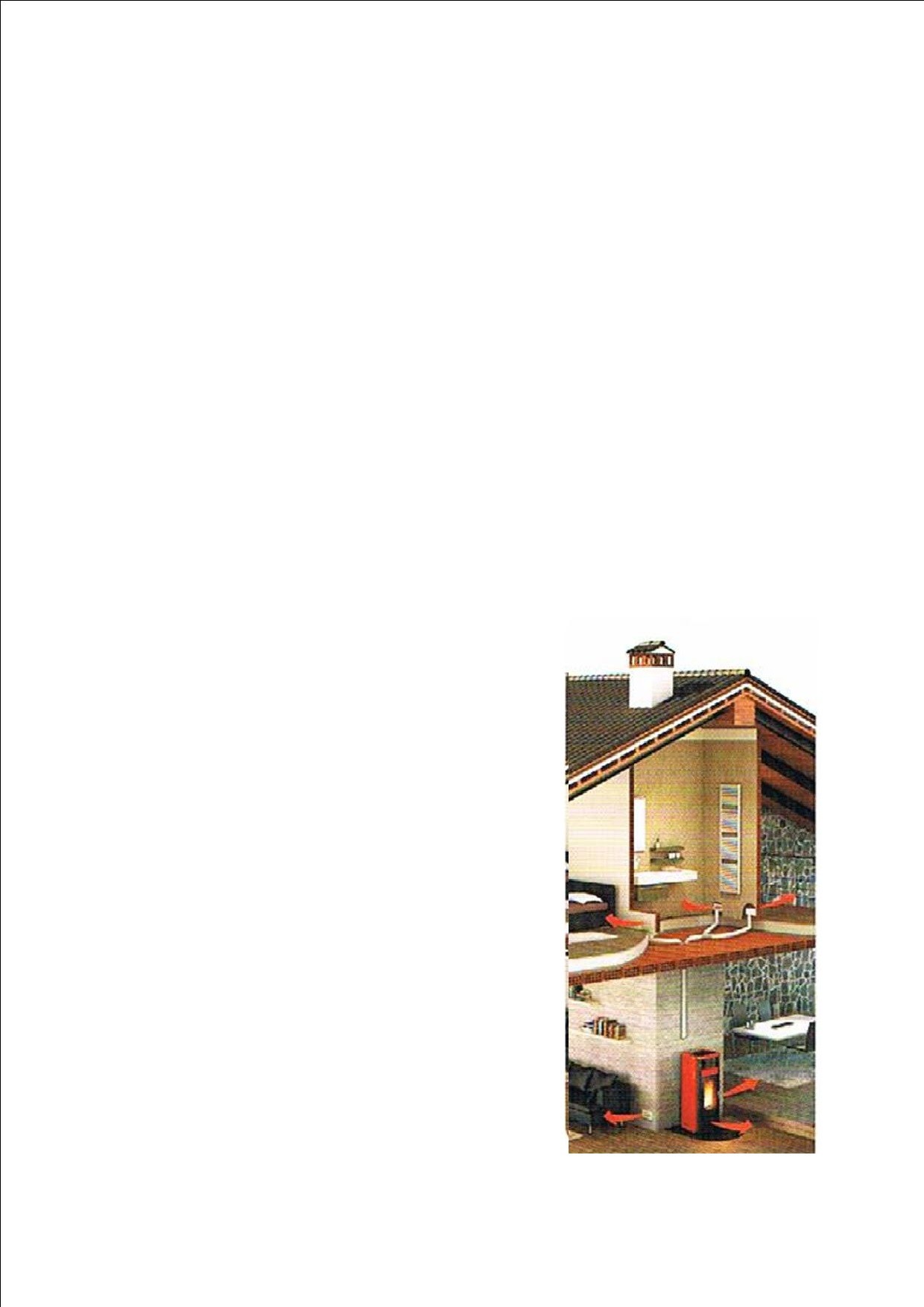

Kan det finnas någon vinst i att koppla ihop vvx:en med pelltskaminen? Kaminen vi köpte har ju två stycken utblås (två separata och justerbara fläktar) för varmluften och är vad jag förstod gjord för att kunna sätta utblås nummer två på en annan våning eller liknande. Just nu blåser båda fläktarna ut i vardagsrummet i skilda håll. Ena rakt ut i rummet och andra mot en vägg / hall / kök.
