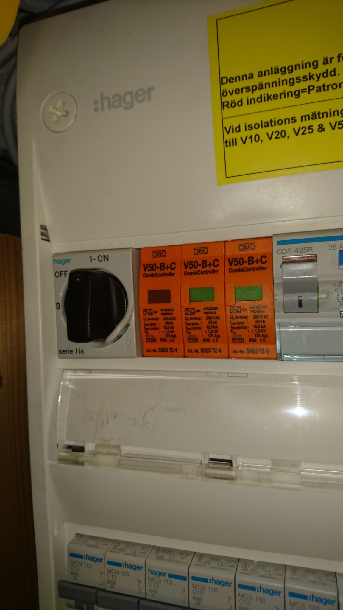

Upptäckte häromdagen att överspänningsskyddet på den ena fasen har löst ut. Är detta något man kan byta själv? Hur gör man och var köper man sådana?
Elektriskt överspänningsskydd i elskåp, ett skydd utlöst, andra intakt, märkt med "Hager".
Har för mig att man ska kunna återställa de där. Kanske sitter återställningsknapp dold bakom centralkapslingen. Lossa locket och titta. Slå av huvudbrytaren först.
Nej det är bara att byta, öppna så ser du om det är plugin typ med sockel då behöver du inte ens skruva med ledningarna. Har det åskat i närtid, där ser man nyttan av den enkla åtgärden med skydd.
OBO patronerna byts styckvis. Det finns räfflor på kortsidorna att greppa tag i. Glöm bara inte att bryta huvudbrytaren innan du drar ut den röda och pluggar i den nya.

Det låter ju bra. Var kan man köpa sådana som privatperson?
T.ex på elnu, 5271088

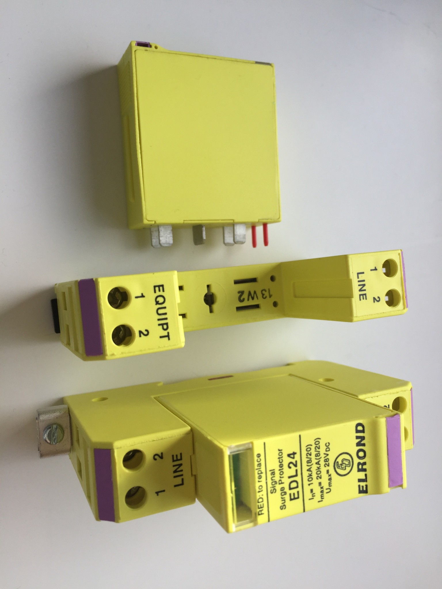

Överspänningsskydd för telesidan från Elrond i gult, visar tre enheter och konnektorer.
Såhär ser Elronds överspänningsskydd för telesidan ut.

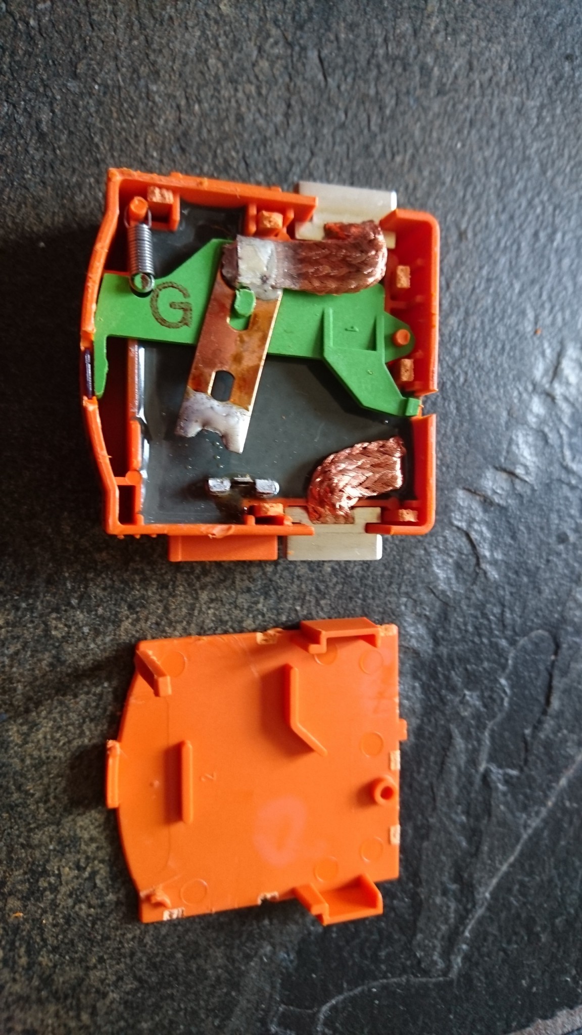

Här är en bild på det isärtagna utlösta skyddet. Om det är åskan som orsakat det känns väl tveksamt, lödningen har släppt men inga synliga brännmärken.
Isärtaget elektriskt skydd med lösa komponenter och lödningar utan brännmärken på en mörk bakgrund.
Det som syns på bilden är bara mekanismen för signalen av att skyddet är förbrukat via färgade fältet fram eller ev signalkontakt i sockeln. Det kan vara åska som triggat ursprungsproblemet eller helt enkelt ett inre fel i skyddet. Aktiva delarna är ingjutna och om de går i fel som ger värme och risk för brand osv släpper lödningen och samtidigt bryts kretsen och skyddet kopplas bort.
Skydden har ju olika typer av varistorer så just fel med ökad läckström och följande värmeutveckling är viktigt att ta hand om och det har funkat bra här en robust enkel välgjord konstruktion.
