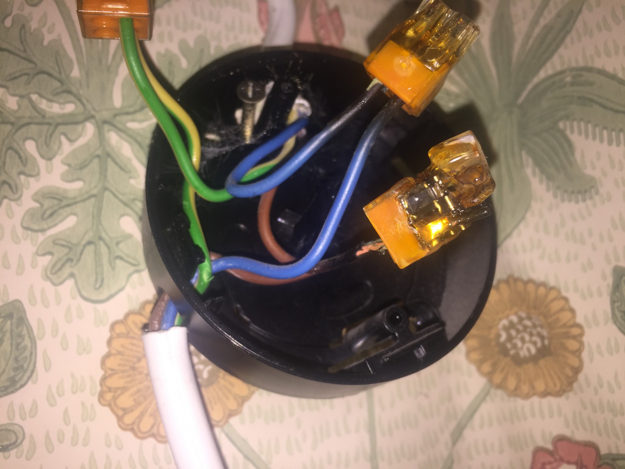

Kom ut i köket och möttes av den typiska stickande lukten av bränd plast.
Renova dosan var varm. Öppnade den och fick se brända kablar och smält Waco toppklämma både på nolla och fas.
Kopplingsdosan gick till ett uttag. Inget annat. I uttaget satt en 2kw värmefläkt. Har kört den friskt under hela vintern eftersom renovering pågår.
Avsäkrat med 10 A dvärgbrytate. Har typ aldrig löst ut. 2kw kontinuerligt ska det väl gå att ta ut. Eller? Vad har hänt?

Misstänker att det varit lite dålig kontakt i ena/bägge wagosarna, som gjort att det blivit varmt, när det blir varmt blir det med tiden sämre kontakt och då ännu varmare.
