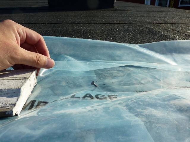

Snickarna är här och byter fasad Efterssom vinden står öppen och smhi lovar regn imorrn bad jag de vädersäkra med byggplast. När de gått och jag går upp på taket ser jag att de spikat fast plasten rätt i takpappen. Det kan väl ändå inte vara bra att slå hål den?
För övrigt är taket nylagt får ett par år sedan för dyra pengar..

Aldrig spika genom ett tätskikt.
Kräv att de tar dit takläggare som svetsar nytt tätskikt.
ÄR absolut fel att göra gå krävs korrekt lagning med papp bit inte någon fog eller något.

Fast det är ju fortfarande lika fel att spika i takpapp i onödan.
För övrigt tycker jag att gången när man lägger tak är lite konstig. Först lägger man ut en tät papp, sedan lägger man läkt på och spikar hål i pappen, sedan lägger man en tät plåt på läkten, sedan skruvar man hål i plåten. Det måste ju gå att göra det här på ett smartare sätt.
