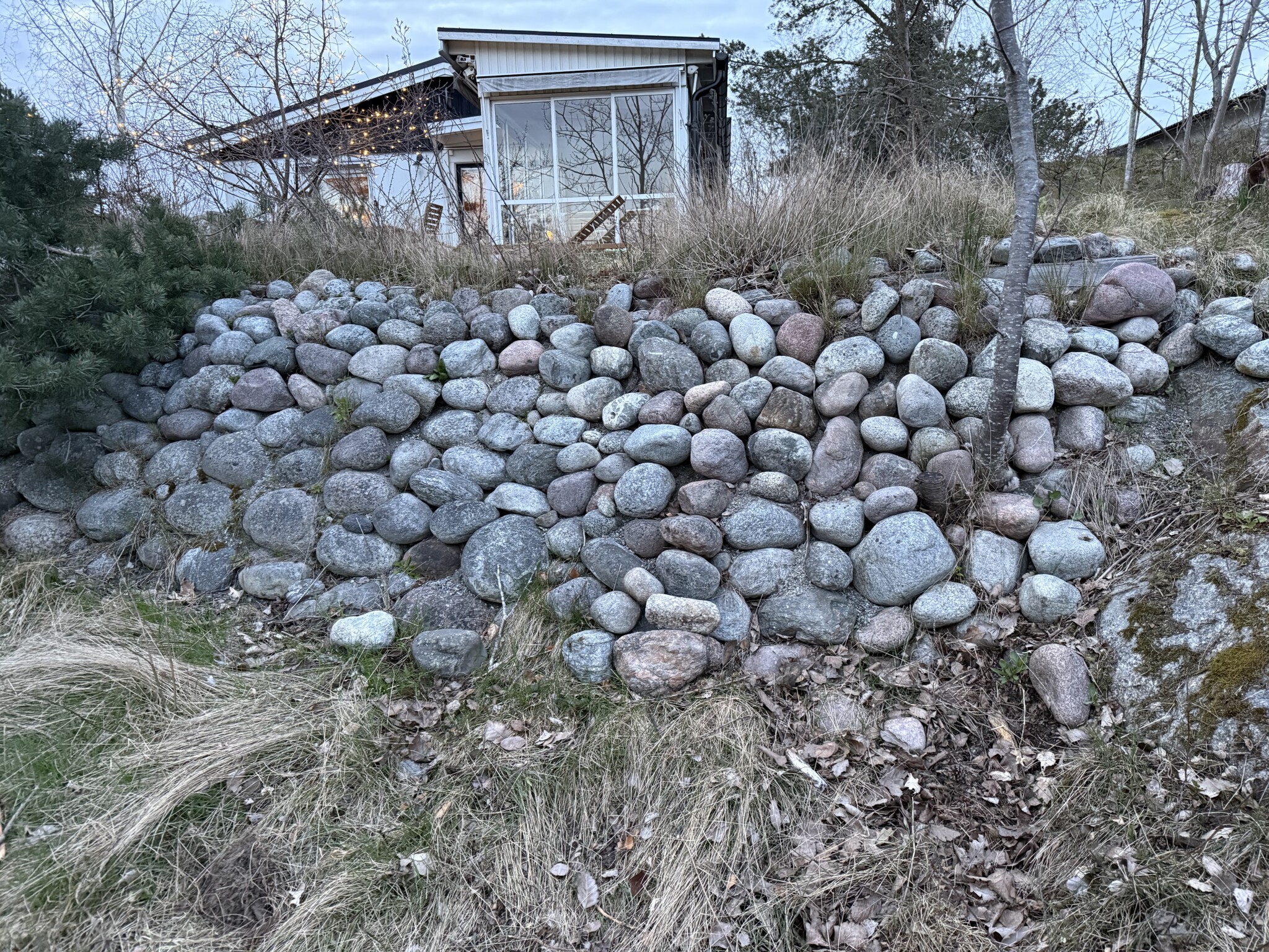

Vi har en stenbelagd brant i trädgården (bild) som är rätt farlig. Nu ska vi anlägga lite bärbuskar mm nedanför branten, och tänker därför att vi bör fästa stenarna på något sätt för att förebygga olyckor. Men hur? Hälla betong i skarvarna? Murbruk?
Ser fram emot att höra era tips.

Är det lutningen på bilden som kommer gälla eller går det att göra den flackare?

Oavsett vilken metod du kommer använda kanske det är nödvändigt att ta ned alla stenar och bygga upp dem på nytt. Ser ut som att en del har rasat och storlekarna sedan har blandats.
Det går säkert att sätta fast dem med cementbeuk. Risken är väl att fogarna spricker en vinter om några år. Hade varit lättare med en helt vertikal stenmur där vatten har svårare att tränga in.
Ett annat alternativ är att lägga stenarna i gabioner. Kräver i och för sig mer arbete och kostar ett antal tusen i inköp.
Jag har själv en slänt som behöver göras något åt. Lutande bruksmur verkar uteslutet på grund av risken för frostssprägning. Så gabioner kanske det blir. Eller vertikal bruksmur i terasser.
