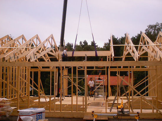

Okej, kan ju inte vara så lätt att ändra i ett befintligt hus, jag kom fram till att jag inte törs ha något som 'tunnare' än så här i mitt blivande tak... så det får bli 2 hela våningar och sådana här där jag vill ha ryggåstak http://www.takstolsfabriken.se/sax_takstol.php

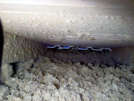

Luftspalt:
