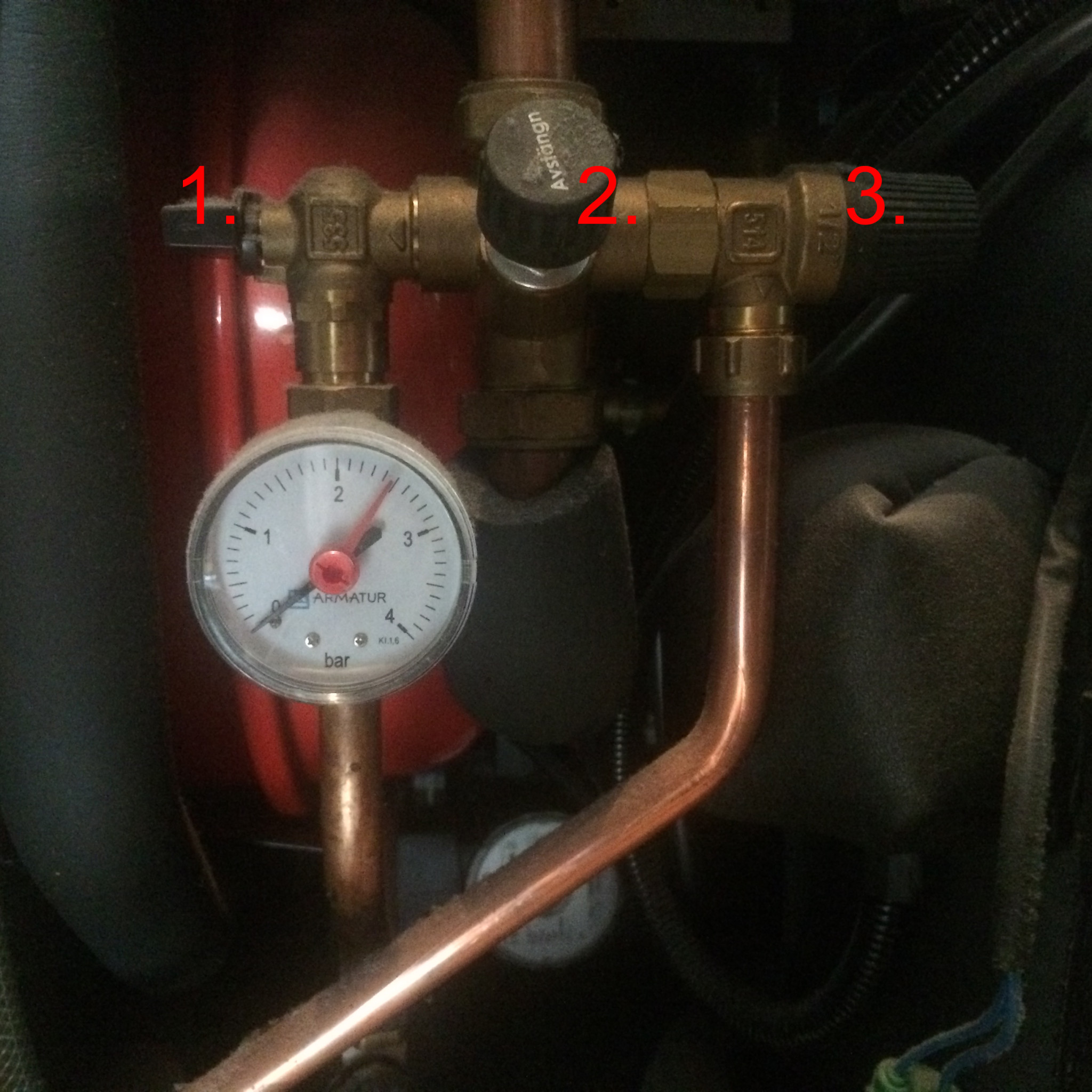

Då vi plötsligt inte hade något varmvatten i kranarna har jag intresserat mig lite extra i min värmepump, en IVT 695 Twin som hitintills fungerat ypperligt. Efter att ha tryckt in överhettningsskyddet verkar problemet med varmvattnet ha löst sig, men frågan är hur vanligt det är att överhettningsskyddet löser ut, om jag genast måste få en översyn av pumpen?
Jag har samtidigt sett på manometern att trycket verkar vara något lågt. Däremot stämmer inte bilden i manualen med verkligheten, vilken är påfyllningskranen - nummer 1? bild.jpg
Nr 1 är påfyllningsventilen. Du har inget tryck i systemet, och det är troligen därför överhettningsskyddet löser. Du bör kontrollera så att du har rätt förtryck i expansionskärlet ( och att det är helt). Kolla samtidigt efter läckor.
