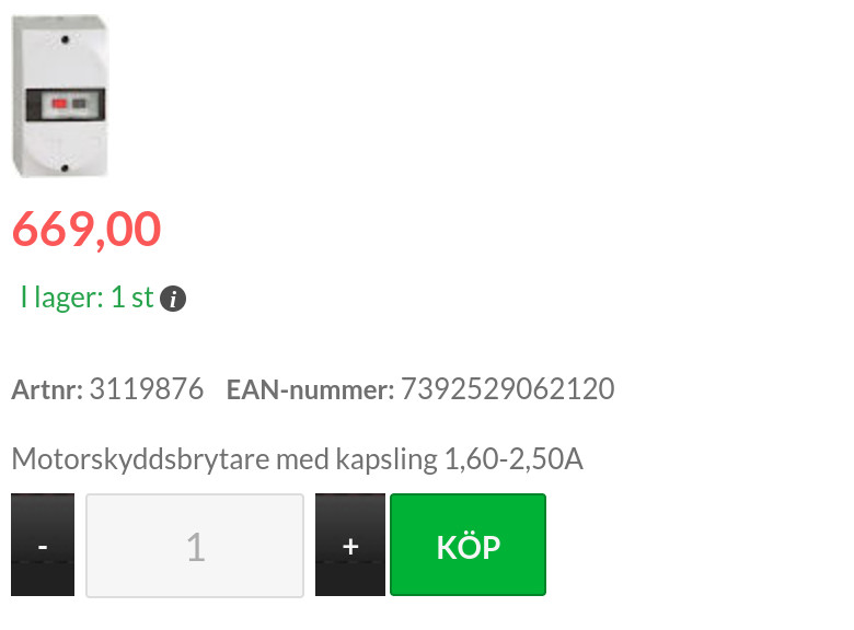

Jag vet inte vad motorskydd kostar, det blir det första att kolla.
En dryg femhundring, eller en knapp tusing, kan vara ett riktmärke. Ett exempel:
Motorskyddsbrytare på e-handelsplattform, pris 669 SEK, justerbar 1,60-2,50A, artikelnummer och EAN-kod, köpknapp.
@GK100 eller någon annan kan säkert rekommendera lämplig produkt med lämpligt strömintervall till just din motor.
TS får välja skydd med intervall 1-1.6 A i så fall. Och givetvis som nämndes tidigare se till att fläkten är ok så det inte är grund till problemet. En 6-polig motor som här är betydligt dyrare än de standardmässiga 2- eller 4-poliga så att sätta in skydd är vettigt om något yttre fel skulle hända tex en fas borta som inte har med aggregatet att göra.

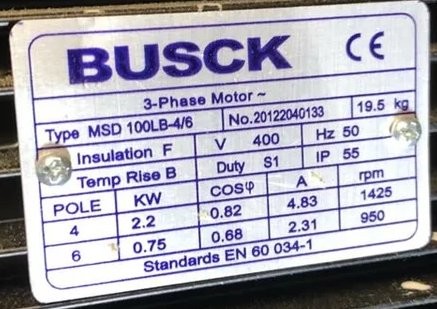

Etikett på en trefasmotor från BUSCK med tekniska specifikationer: typ, vikt, spänning, frekvens, isolering, effekt och varvtal.
Ok, jag hittade en motor med bifogad typskylt. Men hur tolkar man den?
Är axelhöjden 100 mm? Dvs inte 80 mm som på den gamla motorn? Är det så bokstavligt som det låter(höjd från underlaget som motorn står på till axelns centrum-ish?), dvs att axeln kommer längre upp och att remmen från den gamla motorn inte kommer att räcka runt?
Hur dimensionerar man ett motorskydd för den? 6 poler(3-fas?) ger 950 rpm vilket ju låter så gott som perfekt. Är 2.31 A intill det som ska vara inom motorskyddets intervall?
Förhoppningsvis så kan jag återanvända hjulet från den gamla motorn för rätt utväxlings skull. Om jag inte tänker fel där.
Onödigt kraftig motor och dessutom med två hastigheter.
Och ja, axelhöjden är fel samt att du förmodligen måste byta motorskyddet.
Axeldiametern är sannolikt fel den också.
Betydligt enklare att hålla sig till originalmotorns storlek.
Vänd dig till dom som säljer elmotorer, jag gjorde en snabb googling och hittade flera som kan hjälpa dig. I alla fall om du inte vill ha motorn gratis.
Där tänker jag mig att motorn är billigare, killen som säljer vill ha 900:-, och en ny från återförsäljare är 3200:- inkl. moms. Absolut, 2 hastigheter är inget som skulle användas, men jag tänkte att man kunde bortse från det, som en onödig men oskadlig feature.
Så det var som jag tolkade det, att motorskyddet ska matcha I på skylten, 2.31 A i det här fallet?
Bra, jag blundade lite för den biten.
Jag håller absolut med om att det vore enklast att hålla sig till originalmotorns storlek. Men det känns som att det är svårt att hitta en sån, bara! Listan över saker att ta hänsyn till växer och växer här i tråden. (Vilket ju inte är dåligt i sig, jag lär mig mycket här. Men en snäv sökning verkar det bli.)
