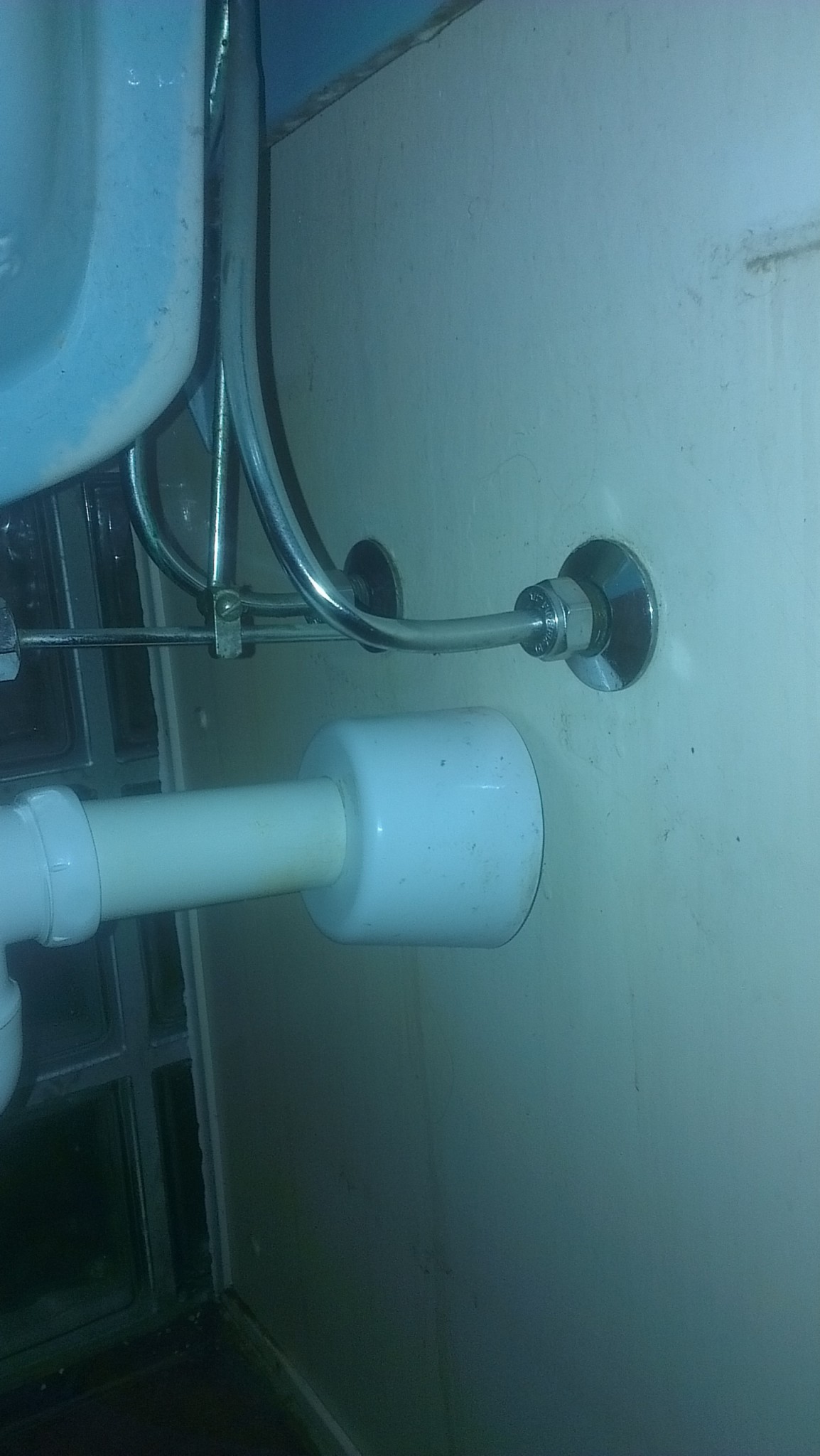

Är en ganska nybliven villaägare och ska försöka mig på att byta handfat och blandare själv.
Har en villa ifrån -73 med vägghängd toalett där alla vattenrör är inbyggda i en konsol.
Har läst många trådar här och fått mycket hjälp med andra saker men nu var det dags för mitt första inlägg

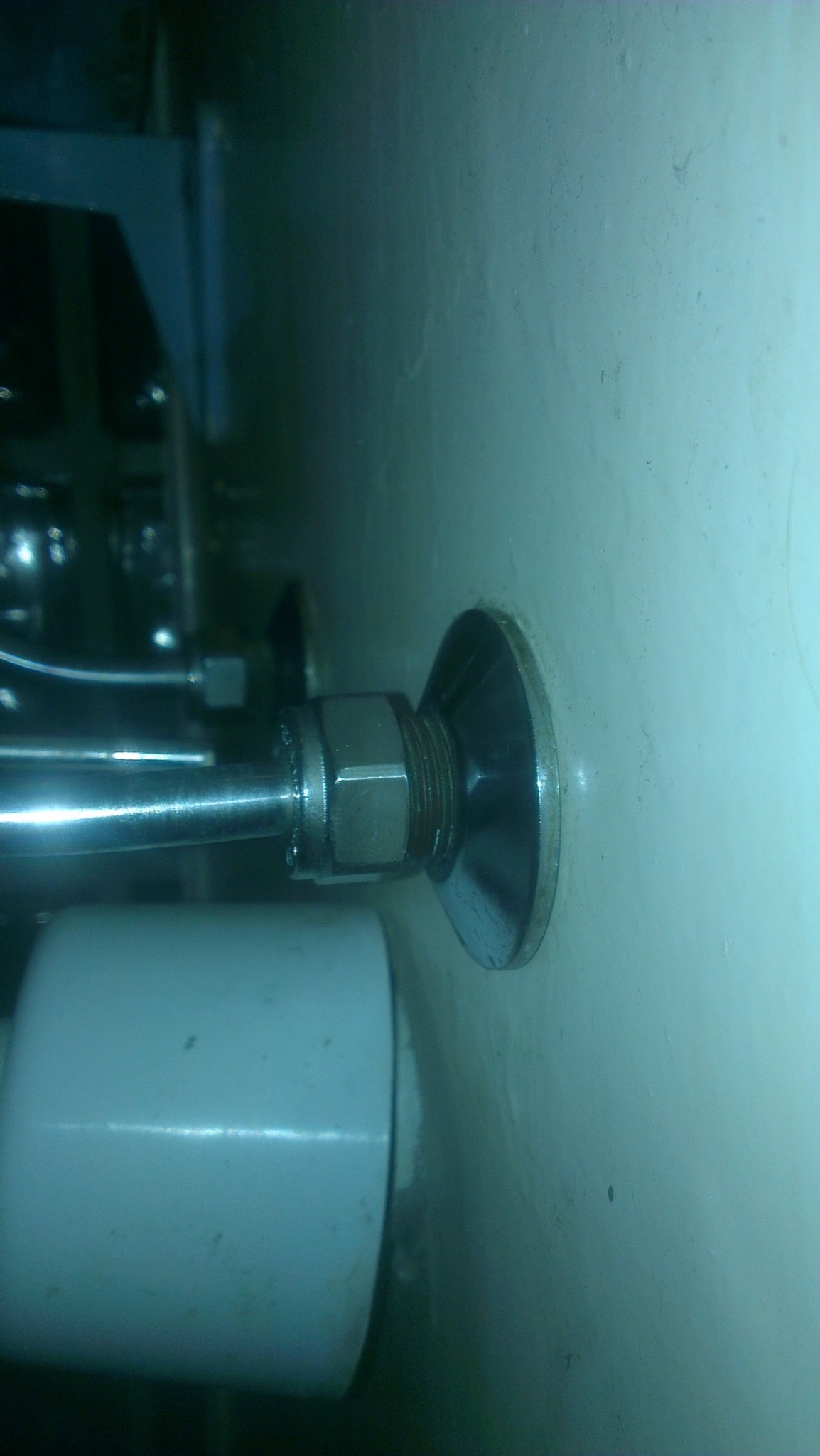

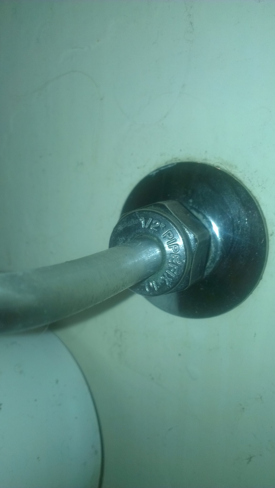

Jag har gängade vattenrör som kommer ut ur konsolen. Där sitter idag blandaren med anslutning som det står 1/2" PIPEFIX 10. Ytterdiametern på röret är 21mm.
Har köpt ny blandare med 3/8 koppling med gummipackning (IKEA).
Bifogar bilder och undrar vad jag ska köpa för övergång? Vill gärna sätta kulventiler också.
Kan ni experter hjälpa mig?
Tack på förhand.

Jag är inte rörmockare, så ta mina ord med försiktighet.
Ut ur väggen har du ett rör med G 1/2 eller s.k R15 gänga. På den har du nu en halvkoppling för 10mm rör. Dessa kopplingar spänns på en vanlig rörgänga.
Din nya blandare har tydligen G3/8 eller också kallad R10 gänga.
Om du nu vill ha en ballofix kran där också. så skall du alltså helst ha en kran med invändig R15 gänga mot väggen (du måste då täta med lin eller gängtape, helst lin). och R10 utvändig gänga på andra sidan. Kopplingen på Ikeablandaren innehåller en planpackning, så där skall inet vara något lin.
En sådan kran kan vara svår att få tag på, så troligen får du köpa en med R15 i båda ändar, och en övergångsnippel. Nippeln måste då tätas med lin mot kranen.

Helst vill jag ju då få tag på en kulventil som passar så att jag slipper skarva ytterligare en gång.
Om någon vet var man kan köpa en sådan så tar jag tacksamt emot tips innan jag åker till en VVS-butik.
