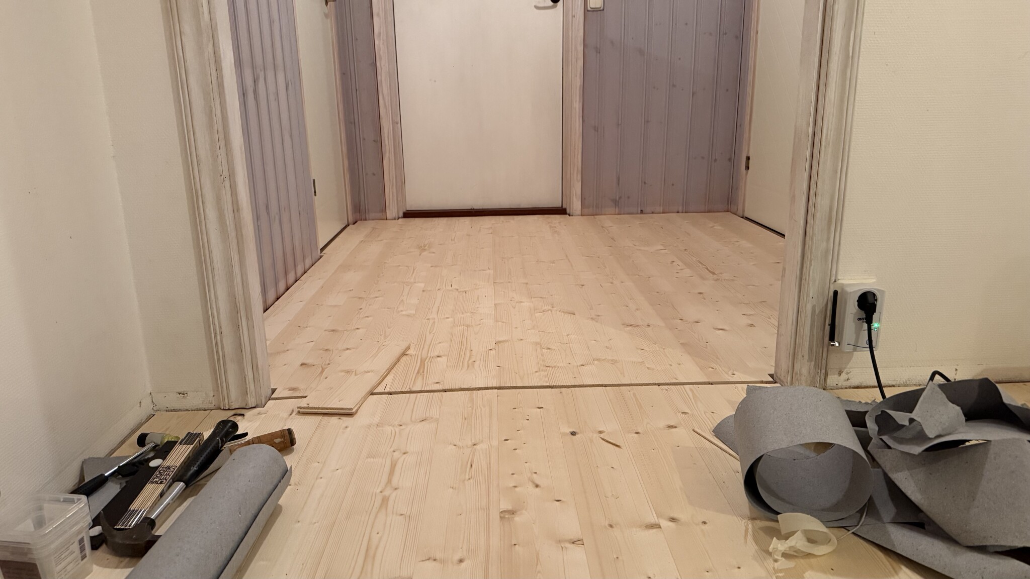

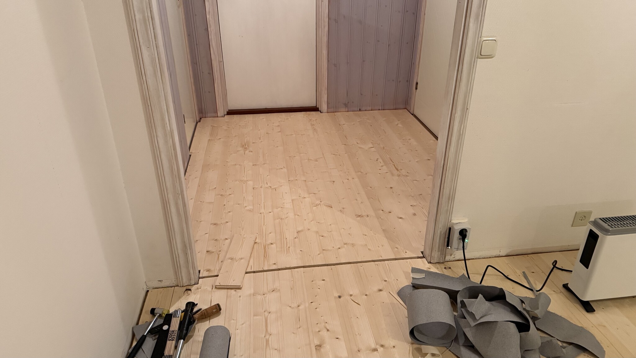

Är mitt uppe i att lägga ett grangolv i nya fritidshuset. Rev ut gammalt tråkigt laminat och lägger ett massivt grangolv (13mm) från Baseco direkt på golvspånskivorna som låg under. Skruvar ca var 40cm enligt lägginstruktionen och lämnar 8-10mm glipa mot vägg.
Har även lämnat en glipa på ett par cm mellan ”rum” för att kanske sätta dit en tröskel. Men funderar nu på om det är en jättedum idé att kanske lägga en golvbräda kapad så den precis passar där tröskeln blir mellan rummen (eller övergång hall/vardagsrum).

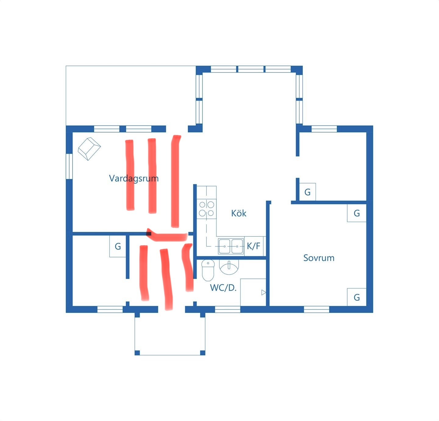

Lägger inga skarvar då riktningen jag lägger brädorna på gjorde att golvplankens längd räckte utan skarvar.
Vad tror ni om idén? Har lämnat ca 10mm mot vägg i ytterkanterna. Få i en golvbräda på andre ledden i tröskeln i bilden?
  • Massivt grangolv under installation med mellanrum för tröskel; verktyg och material synliga, kabelansluten värmare i hörnet.
  • Nylagt ljust trägolv i en hall med verktyg och golvunderlag vid sidan, inklämt mellan två ljust målade dörrar och väggar.
  • Planritning av lägenhet med markerade väggar i vardagsrummet och korridor. Rummen inkluderar kök, sovrum, och WC/D.
