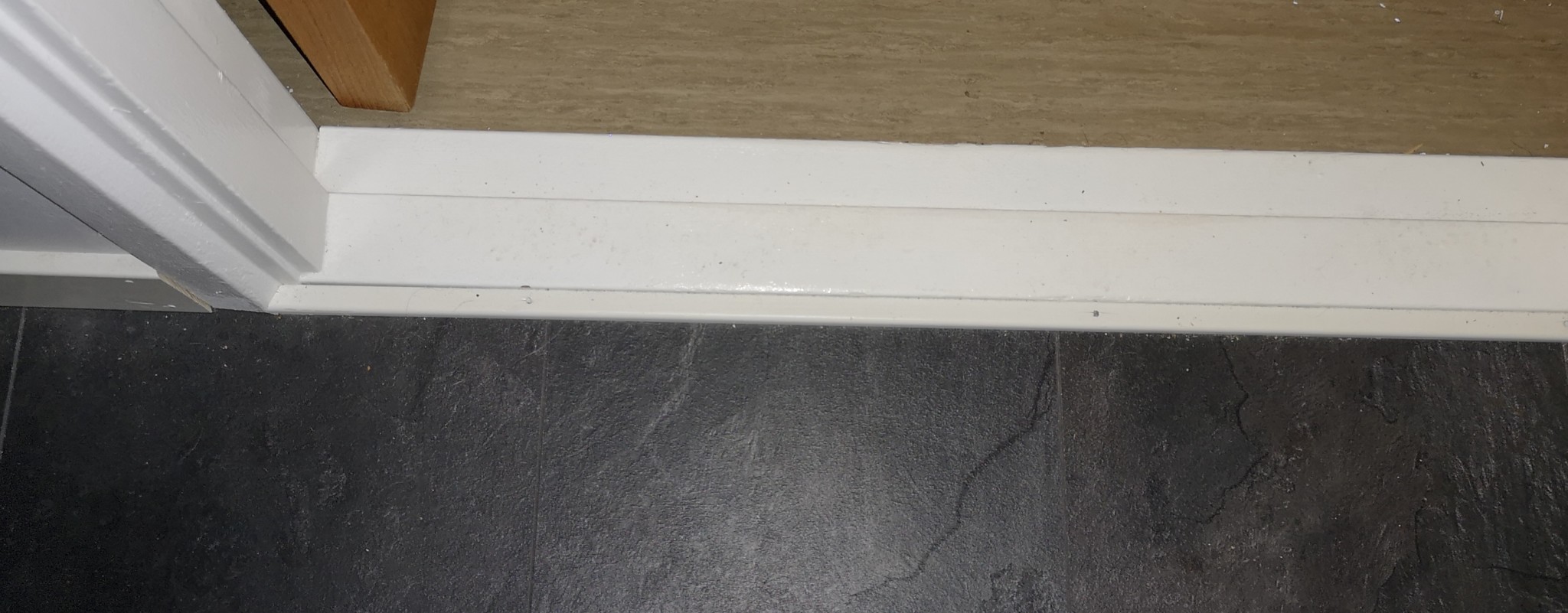

Hejsan! Är em nybörjare när det gäller renovering osv.
Tänkte höra om någon vet hur jag kan göra här? Har idag dörrkarm med dörr, men vill ta bort karmen och bara ha det helt öppet till detta rum. Hur gör jag med trösklen på bilden? Vet att man kan använda en snygg smyglist istället för karm, men golvet då?

Man kan ha en bredare list (tröskelplatta) antingen i trä eller metall, typ:
https://www.beijerbygg.se/privat/sv...trösklar/tröskelplatta-b-it-7-118mm-900069738
https://www.bygghemma.se/hus-och-by...ter/troskel/troskel-aluminium-silver/p-149192
Det beror också en del på hur det ser ut mellan golven eftersom en del lister behöver rätt mycket stöd under sig.
Om golven inte är exakt på samma höjd behöver du en nivålist: https://www.bygghemma.se/hus-och-bygg/byggmaterial/socklar-och-lister/nivalist/

Tusen tack!! Blir att kolla på detta!BirgitS skrev:
