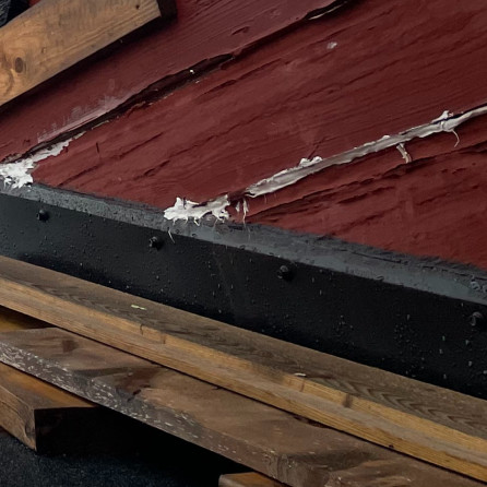

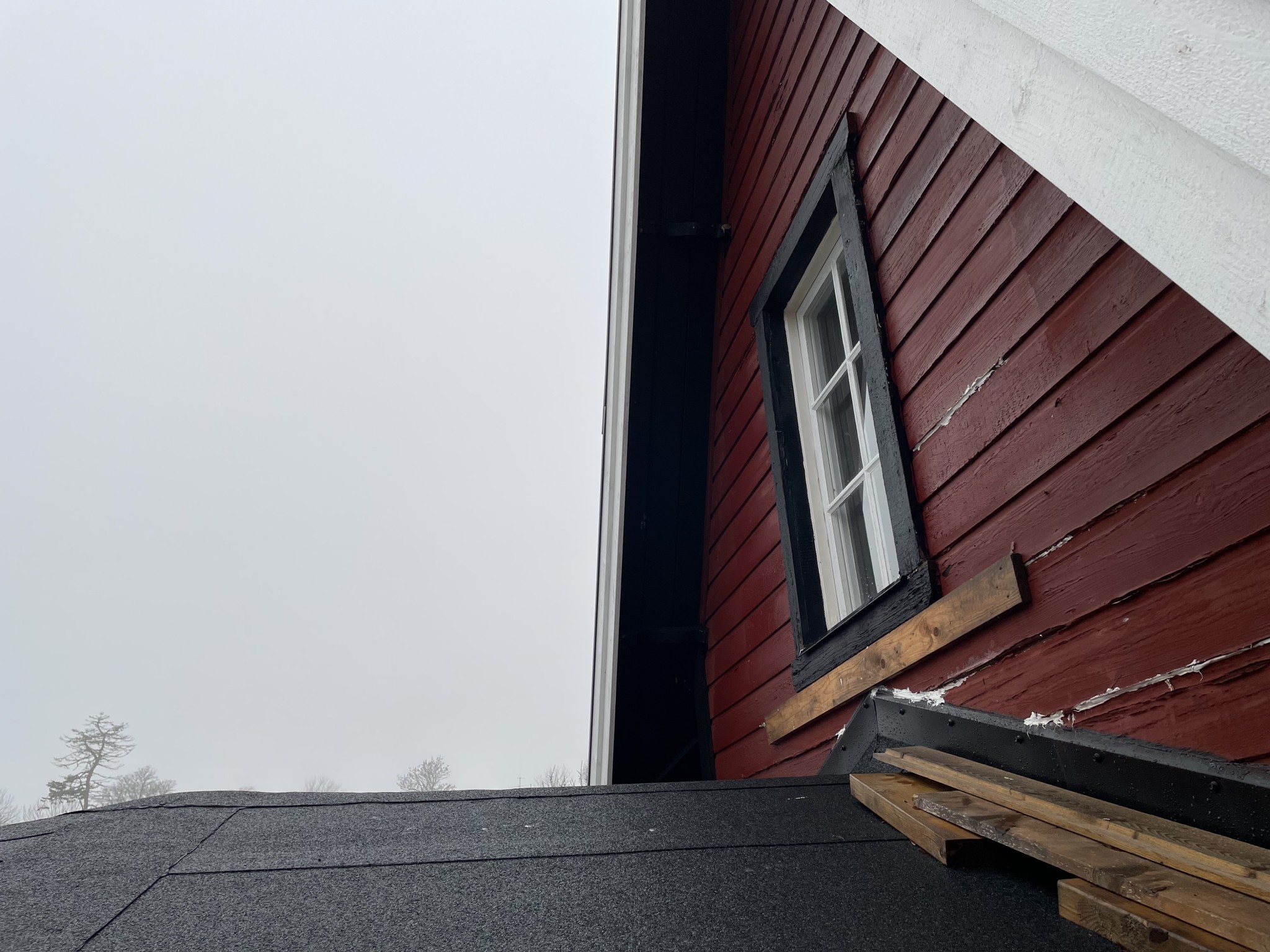

Till sommaren ska jag sätta om panelen ovanför ett burspråk samt fixa övergången från panelen till papptaket. Se bild! Som ni ser är det ett härke av "lagningar" där jag förmodar att det läcker in. Själva panelen tror jag kallas "baspanel".
Jag ska alltså: riva befintlig panel, sätta upp ny och fixa en övergång så det inte läcker in i skarven.
Hur gör jag detta på bäst sätt? Vad finns det för tekniker som jag kan fördjupa mig i? Se som det är gjort på bilden - är det liksom så man ska göra? Bild i två versioner, den ena inzoomad Rött trähus, vitt fönster, del av tak, grå himmel, träkonstruktioner, lite snö, behöver underhåll.

2 cm droppkant i panel och motsvarande uppfångningsplåt under för vidare befordran ut på taket är väl det enda vettiga.
Jämför med anslutning av taket till vindskiva. Samma princip!
Se vidare Träguiden. Ett ovärderligt dokument om man är ägare/ ansvarar för ett trähus:
https://www.traguiden.se/konstruktion/konstruktionsexempel/tak/
takpappen ska in -under- panelen och sedan dropplåten ovanpå och fristående, några cm över papptaket sedan 90 graders vinkel och fästas i väggen likaledes -under- panelen och upp kanske 10 cm över panelens droppkant.
Fast papptak är nog undermåligt i sig själv som yttertak på hus.
På det kan läkt, takplåt och nock monteras om det ska göras ordentligt!
