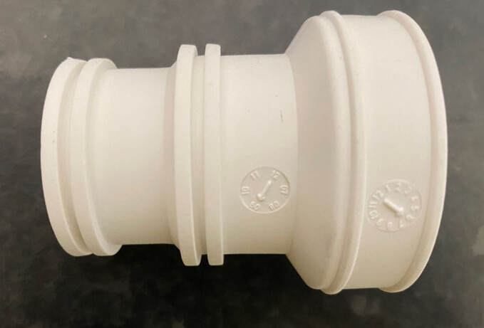

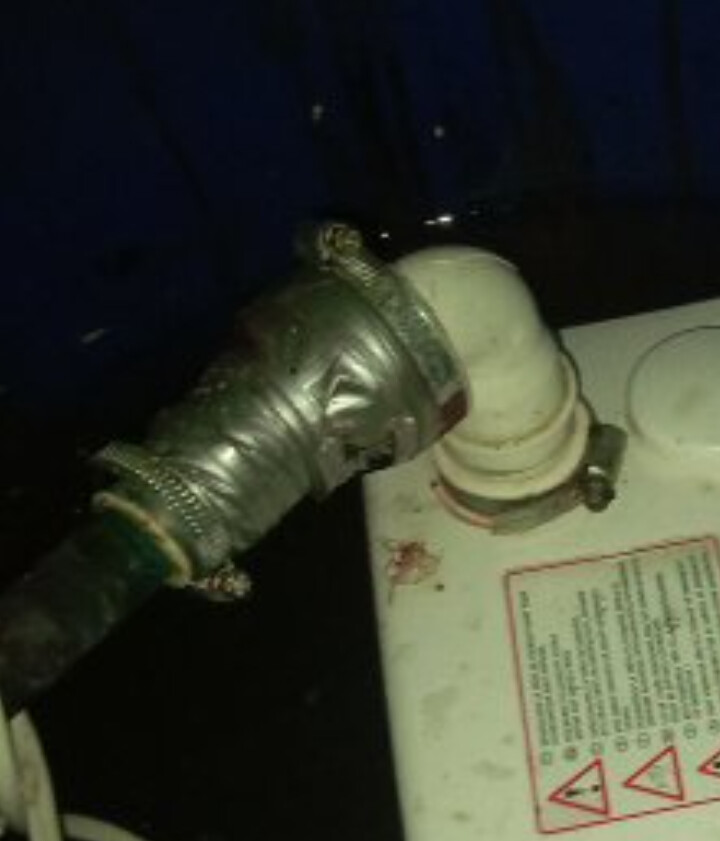

Trodde tidigare ägare tejpat för att det varit svårt att få tätt, men det visade sig att gummi, ja vad man nu vill kalla den...
Nippel/ övergång är sprucken.
40 mm i ena änden och 22 i andra.
Vad kallas det jag söker?
Lyckas inte hitta på nätet .
  • Ett tillfälligt reparerat rör med silvertejp på en vit yta med varningsetiketter. Slitna och nödtorftiga förhållanden.

Jag tror du har stört lycka att inhandla denna från samma tillverkare av avloppspumpen.
Vilken avloppspump är det vi ser?!
Jag tänkte också så. Men det verkar inte som att den delen är standard. Däremot böjen med backventil som sitter direkt på pumpen. Men jag kan ha fel. Det är en Saniflo.

Vilken
Vilken Saniflo?
Typbeteckning/Variant?

"Sanitop broy pro" ska den heta.

Ser extremt svårt ut med reservdelar i Sverige konstigt nog.
Du har ingen kompis i England som kan beställa hem denna till sig själv och sen skicka den till dig?
[länk]
Verkat svårt. Nja, det är dåligt med det tyvärr :)
Kanske kombinera
Kanske kombinerat med en sån här:
[länk]
Tack hörrni. Jag ska ta en titt. Men jag är lite osäker..Tror jag får återkomma med en bättre bild senare.
Jag vände mig till saniflo, som kunde skicka delen. Utloppsmuff kallar dom den för- om det skulle hjälpa någon annan.
Tusen tack för visat intresse!
