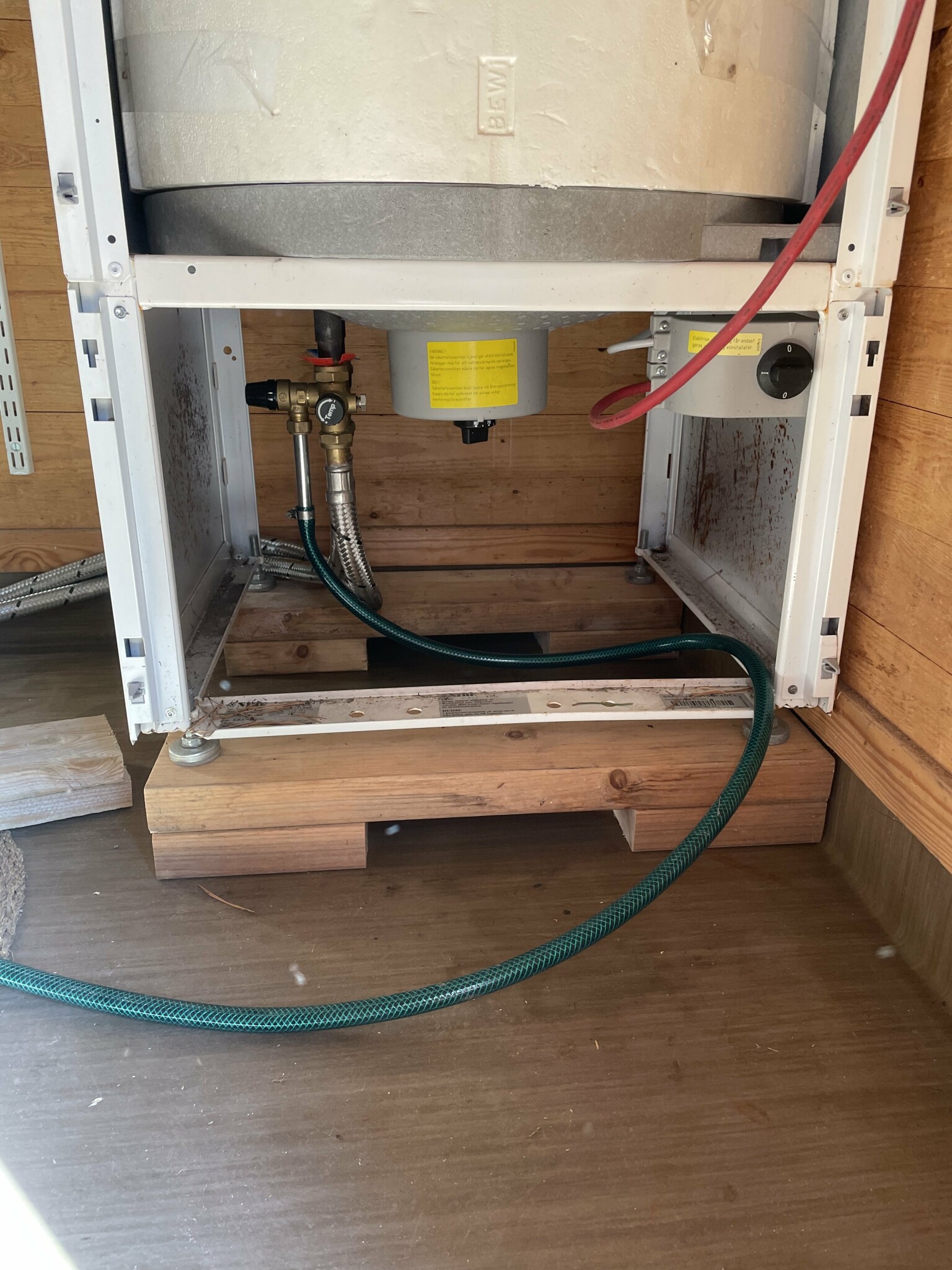

På min vvb sitter detta uttag. Hur går jag enklast över till pex 15 i vinkel, alltså plaströret ska gå rakt ut i sidan från anslutningen på vvb

Skulle det fungera att bara sätta en sängar först:
  • Övergångsnippel i metall, 1/2" (R15) x M22, för rörinstallationer.
Jepp du får bussa ner till 15 först, sen om du har kopplingar för PEX till 15 rörgänga så går det. Men tänk på att det är konkoppling på ingående och vilket fabrilat det är kan inte sägas. Kanske du behöver en rörsnutt 20 och sen övergång till 15 plankoppling, men som sagts, det är svårt på distans att säga 100 %

Ahh du menar att det här är konkoppling och då funkar det inte med bussningen?

Kopplingen har inte m22 gänga eftersom det är helt omöjligt tillsammans med ett 22mm rör utan den har någon annat större, vad vet jag inte men en lätt lösning är att använda originalmuttern och lite rör och bygga efter det med en 22-15 koppling.

Problemet är att jag har inte 10 cm tillgodo.
Går det inte få på en t-koppling direkt på v och k-sidan.
Jag vill kunna tappa direkt under beredaren

Du behöver inte 10cm utan det räcker med 5-10mm mellan kopplingen mot beredaren och muttern på T-röret.
Mycket tajtare än så kan du nog inte bygga oavsett lösning.

Jag gör så att jag pallar upp beredaren istället, då kan jag använda befintliga slangar.
…..och så sätter jag en t-koppling i slutet av de befintliga och tömmer där.
