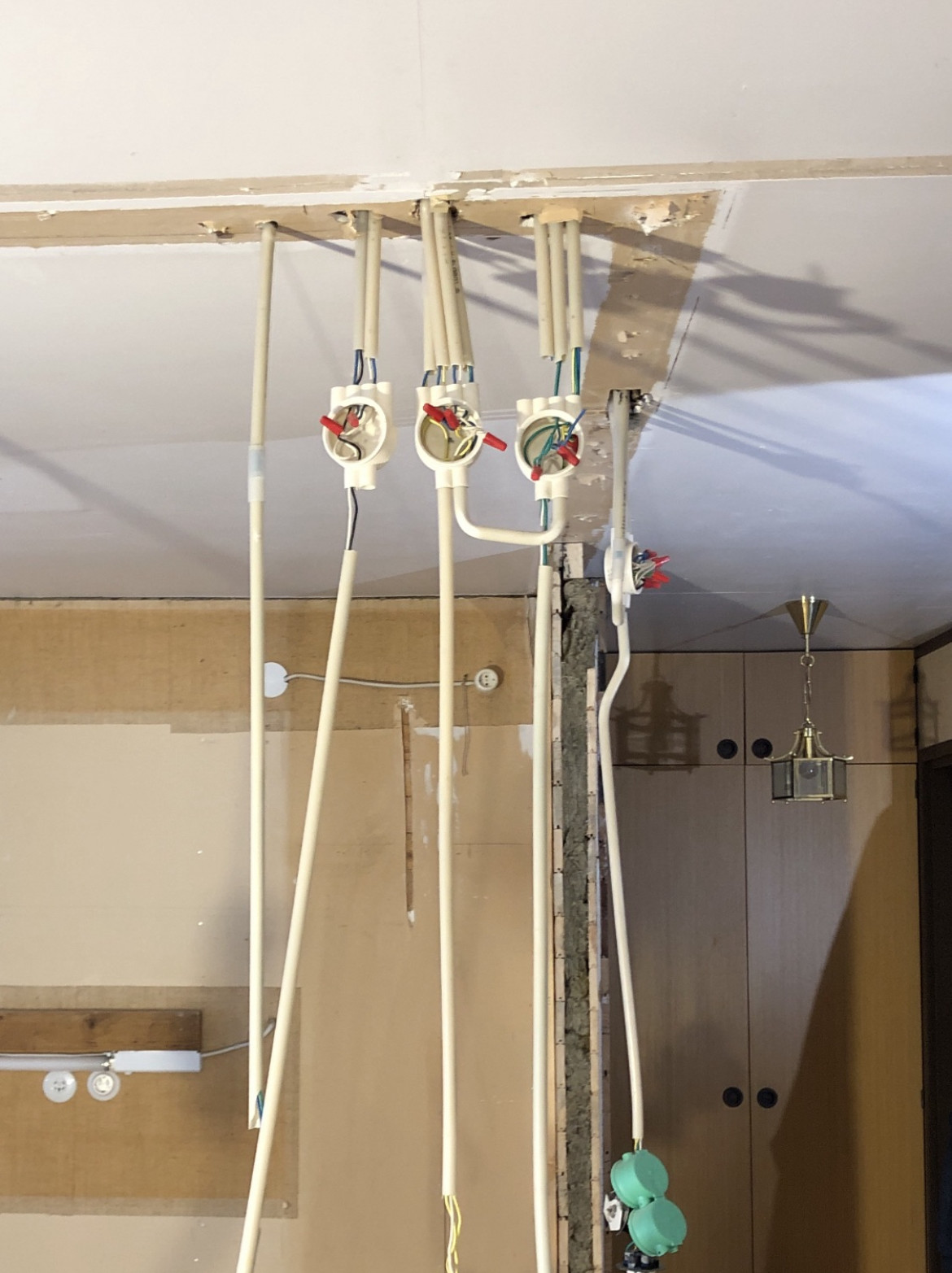

Kan vara så att den FK som är där idag är för kort och då kan jag ju skala kabel och dra i såsom många föreslår. Kanske finns det några extra cm i dosan.
D
Är det EXQ som är lämpligast att skala och dra i?
Sebastian N
Detta med att dra över hölje eller Pvc slang på FK, vet jag är vanligt även bland elektriker.
Men det är tydligen egentligen inte helt OK strikt formellt. För en del år sedan var här en elektriker på forumet som berättade att han fått en besiktninganmärkning mot sig. Bes. mannen begärde att han visade typgodkännande för den nya kabeltypen han hade tillverkat. I det fallet gällde det 15cm till en bänkarmatur under ett köksskåp.
D
Antagligen finns det inte de där centrimetrarna jag behöver i kopplingsdosan. Då blir det att dra i ny kabel, en skalad.
Det gaml vp-röret är skarvat med en flex eftersom den gamla kopplingspunkten togs ner. Det va bökigt och trångt och jag hoppas jag fick till skarven så pass bra att den håller ihop. Slarvade gjorde jag då rakt inte.

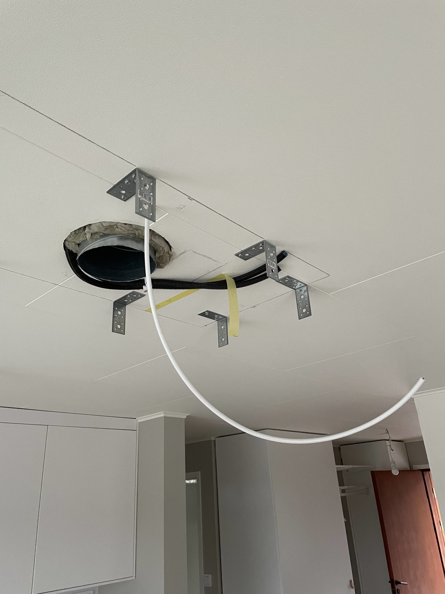

Jag har skalat!
  • Ett öppet hål i ett tak med skaldad kabel och metallfästen runt hålet.
UppGiven och 2 till
D Derbyboy skrev:
Jag har skalat!
Det ser jätte bra ut! jag skulle godkänd det
