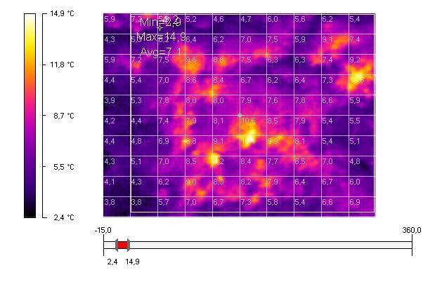

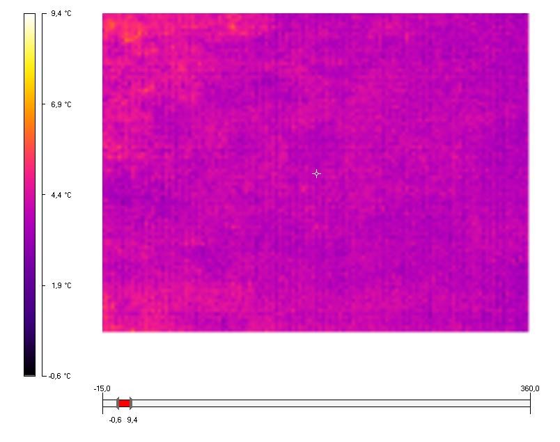

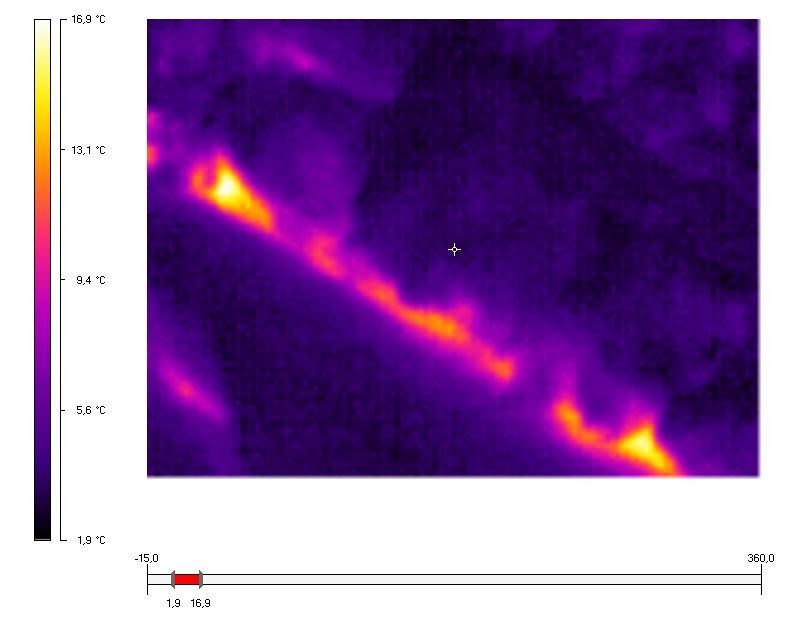

Jo att spån i samma tjocklek (30 cm) har MYCKET bättre isoleringsförmåga än mineralull!
Och att isoleringsförmågan vid avslutningar och skarver är helt överlägsen mineralullen!
Kolla på nedanstående bilder.
Svarta och blåa färger är kalla ytor, gula och vita är varma.
Man kan inte jämföra färgerna från bild till bild eftersom kameran "skalar upp" färgerna för att visa lämpligt spektrum för ögat. Dvs den röda färgen på mineralull är betydligt varmare än den röda på spånisoleringen. Kolla tempskalorna.
Den första visar mineralull (jag lade mineralull en meter ut från skorstensstocken för brandsäkerhets skull) Skorstensstocken är numera oeldad och kall.
Den andra bilden är spånisolering (på gränsen mot mineralullen, därför är den lite varmare till vänster).

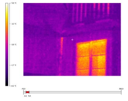

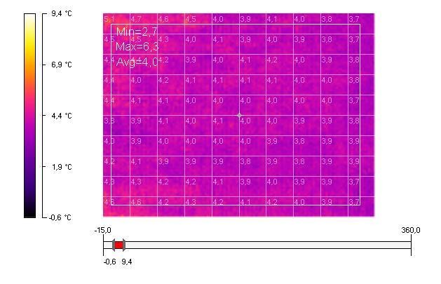

Bild tre och fyra är samma bilder med temperaturer i delytor och max, min och genomsnitt.
Jag har många fler bilder men man får ju bara ladda upp fyra stycken. Synd, för vid avslutningar ser man ännu större skilnader till spånets fördel.
Man kan säkert beskylla mej för att inte ha isolerat ordentligt med mineralullen, eller hanterat den fel i något moment.
Men jag är normalt händig och byggt en hel del i mina dagar. Det är mitt eget hus så jag har verkligen försökt och absolut inte fuskat medvetet.

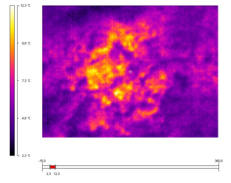

Tack för tipset. Dom två första bilderna visar övergången tak/vägg, på vinden.
Halva övervåningen är kallvind, så den vägg man ser på bilderna är en timmervägg som går neråt.
Man kan stå rak just där och därför är det lätt att ta bilder.
Det är också lätt att isolera på det stället, så därför började jag med mineralskivor (sen blev det lågt i tak och , kottlingar, runda stockar, skrymslen, snett och trångt. Därför gick jag över till mineralull som inte heller fungerade, tyckte jag. Därför blev det spån till sist, vilket jag inte ångrar).
Jag försökte verkligen skära till skivorna med ett lätt tryck mot de stockar som utgjorde "kanten" på taket.
På den första bilden ser man dock ett betydande värmeläckage.

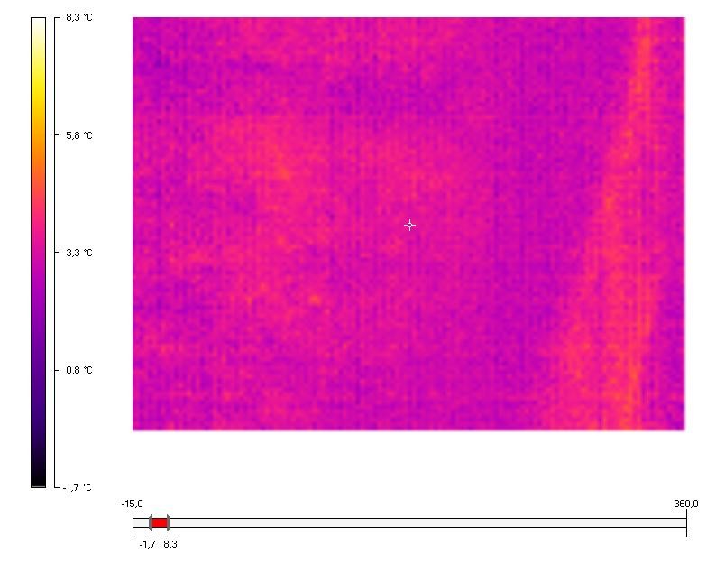

Den andra bilden är tagen på samma vägg, men åt andra hållet där jag har kutterspån som isolering.
Förhållandena i övrigt är identiska.
Här är det faktiskt svårt att se skarven mellan vägg och tak.
Det förekommer knappast något läckage som kameran kan registrera.
Men om ni tittar strax till vänster om det övre högra hörnet ser ni en färgskiftning som sträcker sej nedåt, och lutar lite till vänster, till botten av bilden.
Det är skarven mellan tak(till vänster) och vägg (till höger).
Väggen är av oisolerat timmer, och någon grad varmare än spånet.
Skilnaden mot första bilden är påtaglig.
Det ser liknande ut om jag plåtar runt reglarna, men då är det svårt att visa vad man ser, eftersom det är lågt i tak där och inte går att "zooma ut" med kameran.
OBS. Samma sak gäller med färgerna som i förra inlägget (tex röd på spånbilden är betydligt kallare än rött på mineralullsbilden) Kolla tempskalorna till vänster på bilderna.

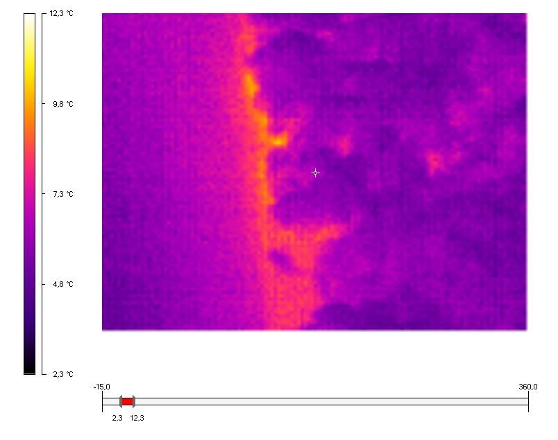

Den tredje (undre) bilden visar stället där mineralullen ansluter mot skorstensstocken (där har jag mineralull av brandskyddsskäl).
Skorstenen är oeldad för tillfället och kall (till vänster i bild, mineralullen till höger).
Taket mot skorstensmuren verkar helt tätt underifrån, vad jag kan se.
Så det är värme, och ingen luftström som man ser i det stora läckaget på bilden.
Undrar vad man kan använda istället?

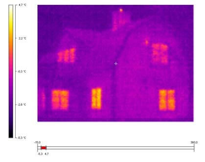

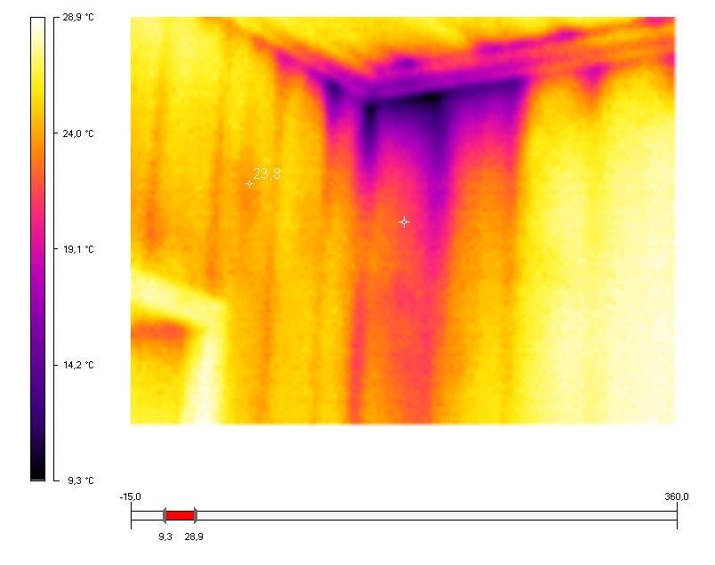

Att mäta utvändigt på huset gav inte lika mycket som jag trott. Eller också är huset välisolerat (Bild1).
Jag mätte också på grannhuset och där hittade jag ett läckage mellan gamla huset och en tillbyggd veranda (bild2).
Det gav mera att mäta invändigt och på vinden.
Tex avslöjas direkt värmeläckage (bild 3).
Dessa läckageproblem förkom inte alls i timmerhusen (jag mätte i två hus) trots att dom är över 100 år gammla.
Men förekom i stor omfattning i båda husens tillbyggda verandor (70-talet).
Så där har jag en del jobb att göra.
Jag passade även på att dokumentera golvvärmen (bild 4).

Kanske får att man ganska enkelt kan visa att det är så?husolle skrev:
Att kutter tätar springor bättre än skurna skivor ullisolering är ju inte så konstigt. Att kutter flyter ut bättre än lösull (av stenull elle ecofiber) är ju dock inte sant. Gör man rätt och använder blåsmaskin är det inga som helst svårigheter att få perfekt täckning runt takstolar och annat.
Jag tycker LE's bilder är superintressanta, men att utifrån detta dra slutsatsen att kutter generellt har bättre isolerförmåga än mineralull är ju befängt. Det står faktiskt på förpackningen vilken isolerförmåga produkterna har och den informationen är framtagen med relativt liten felmarginal....
Jag är också lite skeptisk. Att kutterspånet vid just det här tillfället är kallare på ytan kan ju bero på helt andra saker än bättre isoleringsförmåga.
En alternativ förklaring skulle ju kunna vara att det var kallt ute natten innan, bilderna tas på morgonen när utetemperaturen stigit tio grader. Mineralullens temperatur stiger snabbt, men kutterspånets temperatur 'släpar efter' p.g.a. större massa/större värmelagringskapacitet eller liknande (eller tvärtom).
För nog är väl de här materialens isoleringsförmåga ordentligt undersökt?
Det skulle också möjligen kunna bero på att spånet varit lite fuktigt men att det nu var under torkning, vilket tar värme från underlaget.
Däremot att timmerstommar inte lika lätt får värmeläckage känns fullständigt rimligt.
