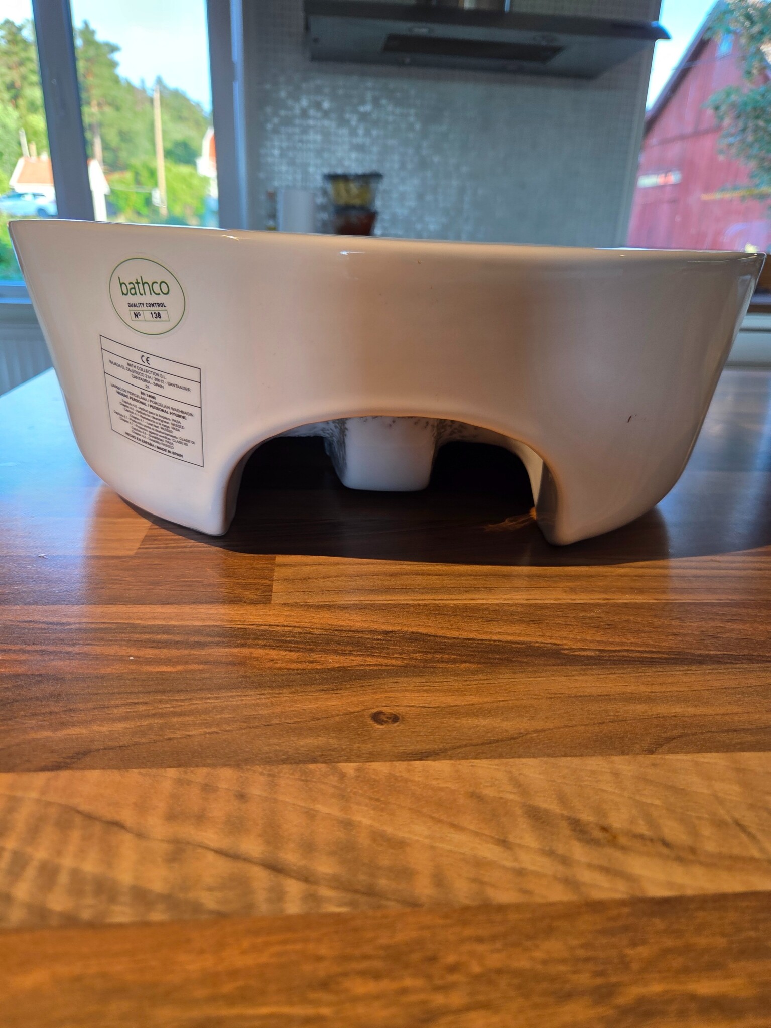

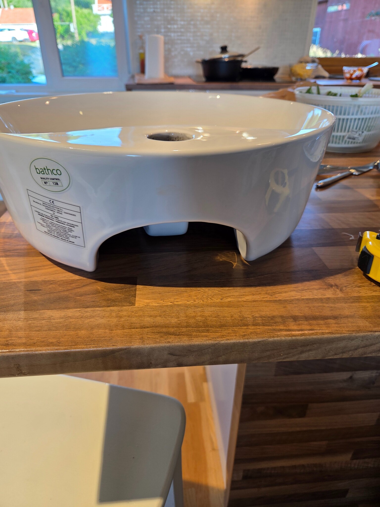

Vi planerar att bygga en egen kommod med ovanpåliggande tvättställ.
Kommodskåpet är från IKEA. Bänkskivan ovanpå är en kompositsten som vi beställer färdig med hål från fabrik. Ovanpå bänkskivan vill vi ha ett runt tvättställ med kranhylla, denna: https://www.thebathcollection.com/en/products/vienna/. Blandare är en Tapwell RIN 071.
Vi fick hem tvättstället igår och blev lite fundersamma på hur det ska göras rent praktiskt.
Blandaren monteras ju på tvättstället och tätas/monteras som vanligt där. Men vi kommer ju ha ett 35 mm hål i bänkskivan där vattenslangarna ska gå igenom vidare ner i kommoden. Hur får man tätt runt slangarna för att förhindra att vatten letar sig ner genom det vidare ner i kommoden?
Tänker att vi inte är de första som har denna lösning, men jag kan inte hitta någon monteringsanvisning som visar hur det ska utföras.

Hej
Tyvärr är det här en dålig lösning redan från början där estetiken går före praktiskt användning.
Det tror inte det finns någon riktigt bra lösning på problemet.
Dessutom så är den stora öppningen i bakkant så det blir svårt att förhindra att smuts kommer in och börjar lukta..
Personligen skulle jag om möjligt välja en annan lösning/ tvättställ .
Glöm inte att beställa hålet tillräckligt stort för bottenventilens olika delar(dvs större än hålet i porslin)
