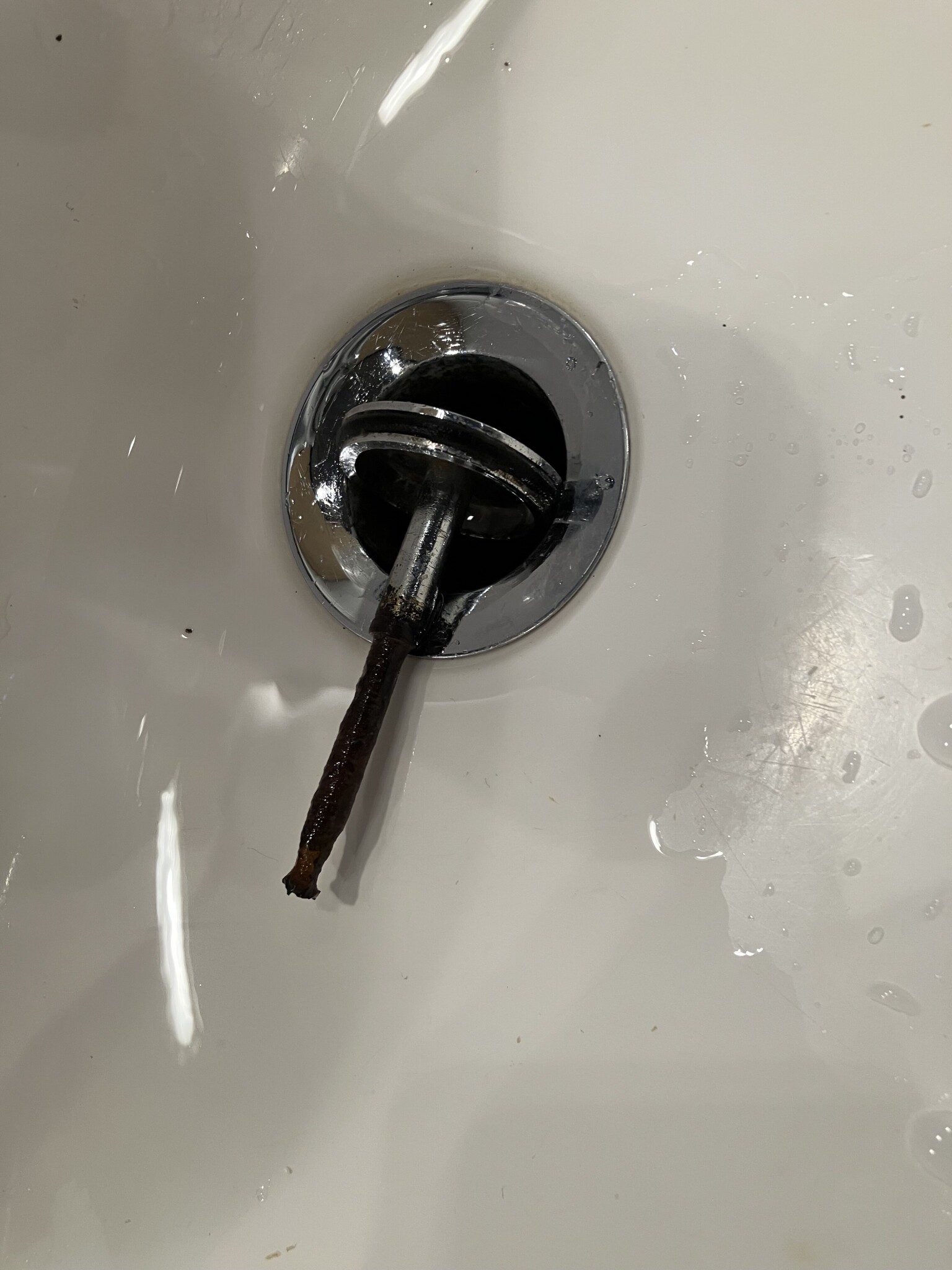

Plastskruven som sitter i ”bottenpluggen” i mitt tvättställ (i badrummet, tror möbeln är från IKEA) gick av för något år sedan. Jag hittade ingen reservdel så jag satte i en vanlig skruv i metall istället. Nu är den sönderrostad så dags att göra något bättre. Vad heter delen jag söker? Borde ju gå att få tag på tycker jag.
  • Rostig metallskruv i bottenpluggen på ett porslinstvättställ i badrummet.
Kan du inte bara byta till en rostfri skruv/gängstång?
Jo det kan säkert funka, men de där plastskruvarna känns ganska standard så jag borde kunna få tag i en om jag bara vet vad jag ska söka efter. Har ingen VVS-butik i närheten som jag kan gå in å prata med.
Eller standard och standard 😊 Det är väl inte lika vanligt med lyftventil längre. Standard numera är väl en fjädrande propp som ploppar upp resp ned.
Bottenventil kallas dom

Vill helst inte byta hela ventilen (för det är väg hela paketet som installeras i porslinet. Helst bara skruven. Annars proppen med skruv (eller köpa en propp och sno skruven ifall själva proppen har fel storlek men skruven rätt)

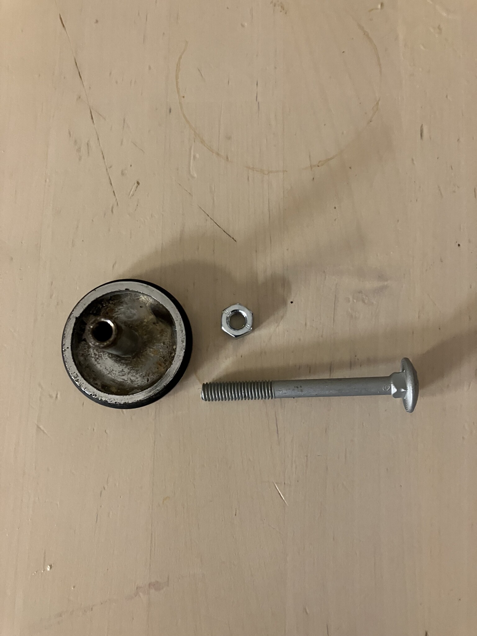

Var hos VVS-firman idag, men de kunde inte hjälpa mig med vare sig skruv eller propp. Tog mig till bygghandeln istället och köpte en galvad vagnsbult M6 och en mutter för 7kr 😁
