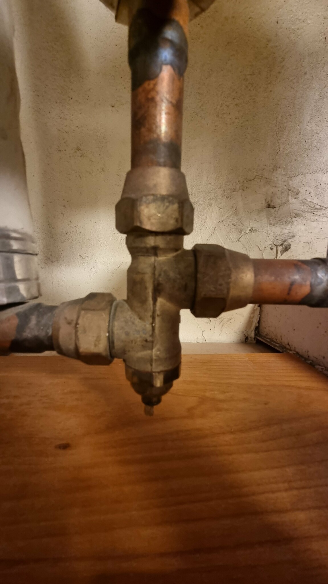

Har nyligen blivit en husägare, nu var det dags att reglera tappvatten då tempen var för låg men blandningsventilen fastnade, försökte vrida på den lite försiktigt men pinnen gick av. Nu har jag inget annat val än att byta ut den.
Ser ut nästan som LK men inte riktigt, kanske nån äldre modell? Står inget på själva ventilen
Kall vatten uppifrån, varmvatten från beredare i pannan högerifrån
Alternativt, kan man byta ut själva reglage satsen på den?

Ser ju nästan ut som den sitter med konade rör också........jag tror det enkla svaret blir att byta alltihop och anpassa rör till det.
Vredet är kvar, kan ladda upp bilden på eftermiddag då jag är hemmaKrilleman skrev:
Har inte nån kunskap om sånt över huvud taget. Kan det va enkelt att göra själv om jag inte har verktygen eller enklast att ringa upp rörmokare?S Stefan1972 skrev:
Vill inte bli utan VV i flera dagar
Bästa jag kan kanske göra är kapa rören och skarva med gängade kopplingar för o slippa köpa böjverktyget
Har nu bestämt att skaffa en LK blandningsventil och tillfälligt koppla på flexrör tills jag lärt mig att löda.
Sen drar jag om rören och gör värmespärr, ventilen är väldigt varm även när vattnet inte används då han sitter just ovanför pannan.
