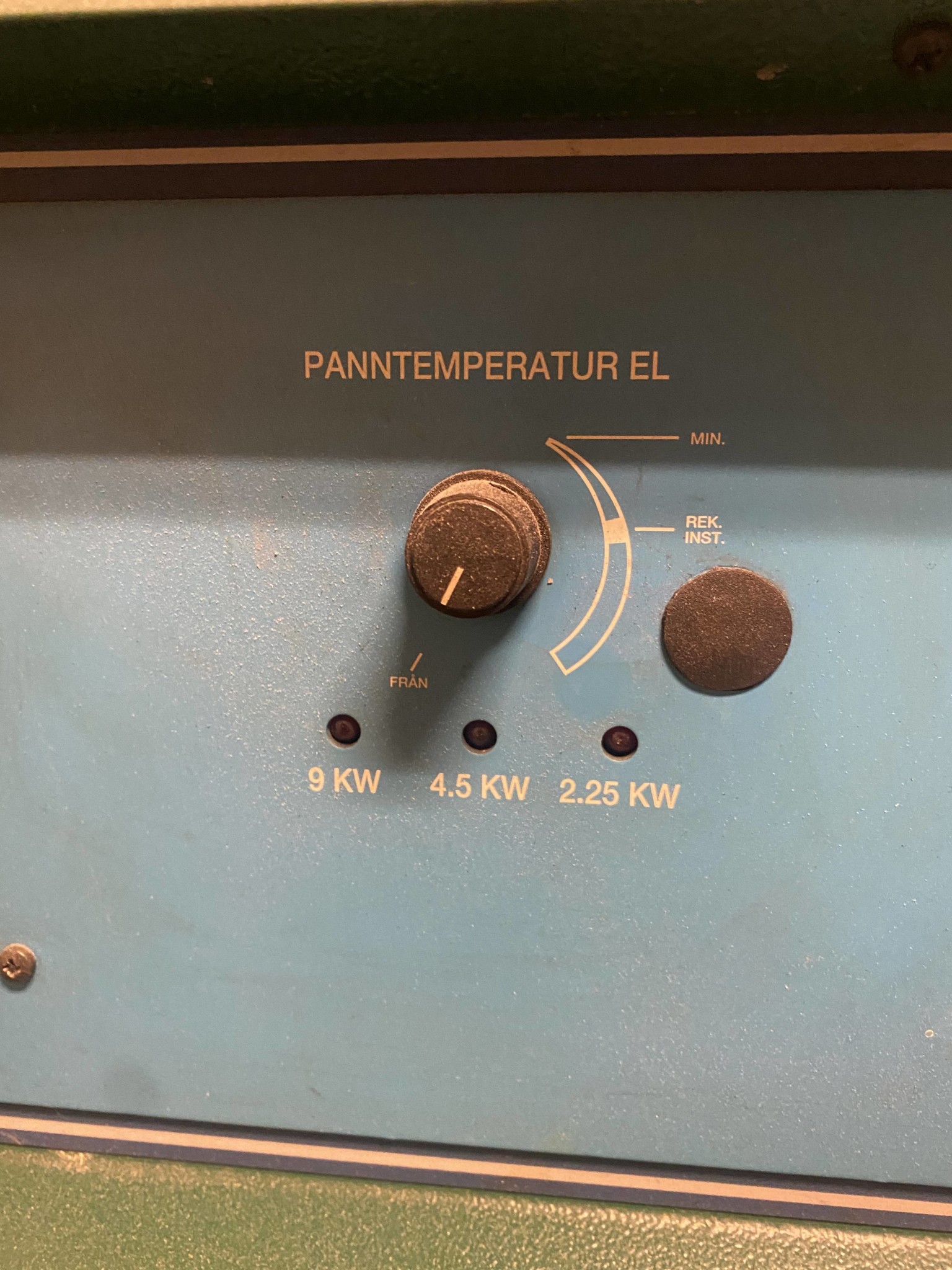

Otroligt hög elförbrukning
När vi sålde vårt hus var inte personen som skulle göra energideklarationen intresserad av den faktiska förbrukningen som varit. Utan den schablonberäknas fram i princip helt teoretiskt efter ytor, konstruktion av väggar, värmesystem, normalstorlek på familj mm. Så man kan förmodligen inte jämföra den faktiska förbrukningen med energideklarationen. Fråga elleverantören om det går att få tillgång till historik på den faktiska förbrukningen är mitt tips.

Har du fått en ny elmätare? Isf skulle det kunna vara så att den gamla gick fel och den nya går rätt

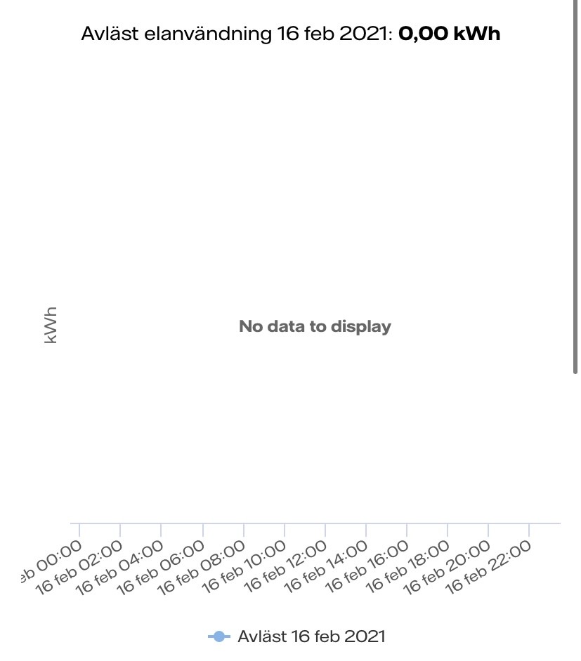

Det tycker jag också. Vattenfall verkar ha problem med att uppdatera förbrukning för senaste dygnet så har ingen aning om mitt pillande gav någon effekt änWorkingclasshero skrev:
Alternativt så gav det oväntat bra effekt
Tack för all bra svar, verkligen tacksam! Återkopplar på div frågor osv under kvällen då dagens kalender är fullsmockad med div möten.
