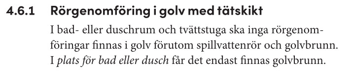

En enkel fråga då. Hur gör man med toaletter som står på golvet, det röret går ju rakt ner genom golvet och är godkänt, klart så ska det vara att själva röret ska titta upp över golvbeteckningen, men många gånger så är det jämns med.H hempularen skrev:sedan avloppsrör upp genom golv. Enl. dagens regler skall det komma ut ur väggen istället, inga onödiga genomflöringar i golvet. Den regeln tror jag är från efter 2010 (osäker). Men vid renovering av äldre badrum får man ofta acceptera "brott" mot den regeln, man skriver en "avvikelse". Det ses som orimligt att riva halva huset för att uppfylla en sådan regel.

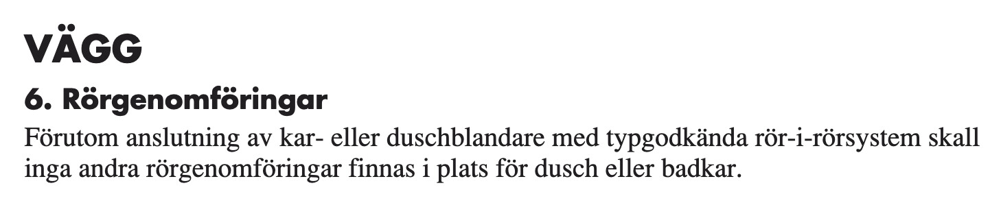

Maj 2005 kom detta krav om man går igenom GVKs branschregler och jämför Säkra våtrum från augusti 2004 och maj 2005. Så rätt sent:Claes Sörmland skrev:
https://www.gvk.se/branschregler/tidigare-branschregler/

När skulle det blivit otillåtet att dra avlopp från golv?H hempularen skrev:sedan avloppsrör upp genom golv. Enl. dagens regler skall det komma ut ur väggen istället, inga onödiga genomflöringar i golvet. Den regeln tror jag är från efter 2010 (osäker). Men vid renovering av äldre badrum får man ofta acceptera "brott" mot den regeln, man skriver en "avvikelse". Det ses som orimligt att riva halva huset för att uppfylla en sådan regel.
