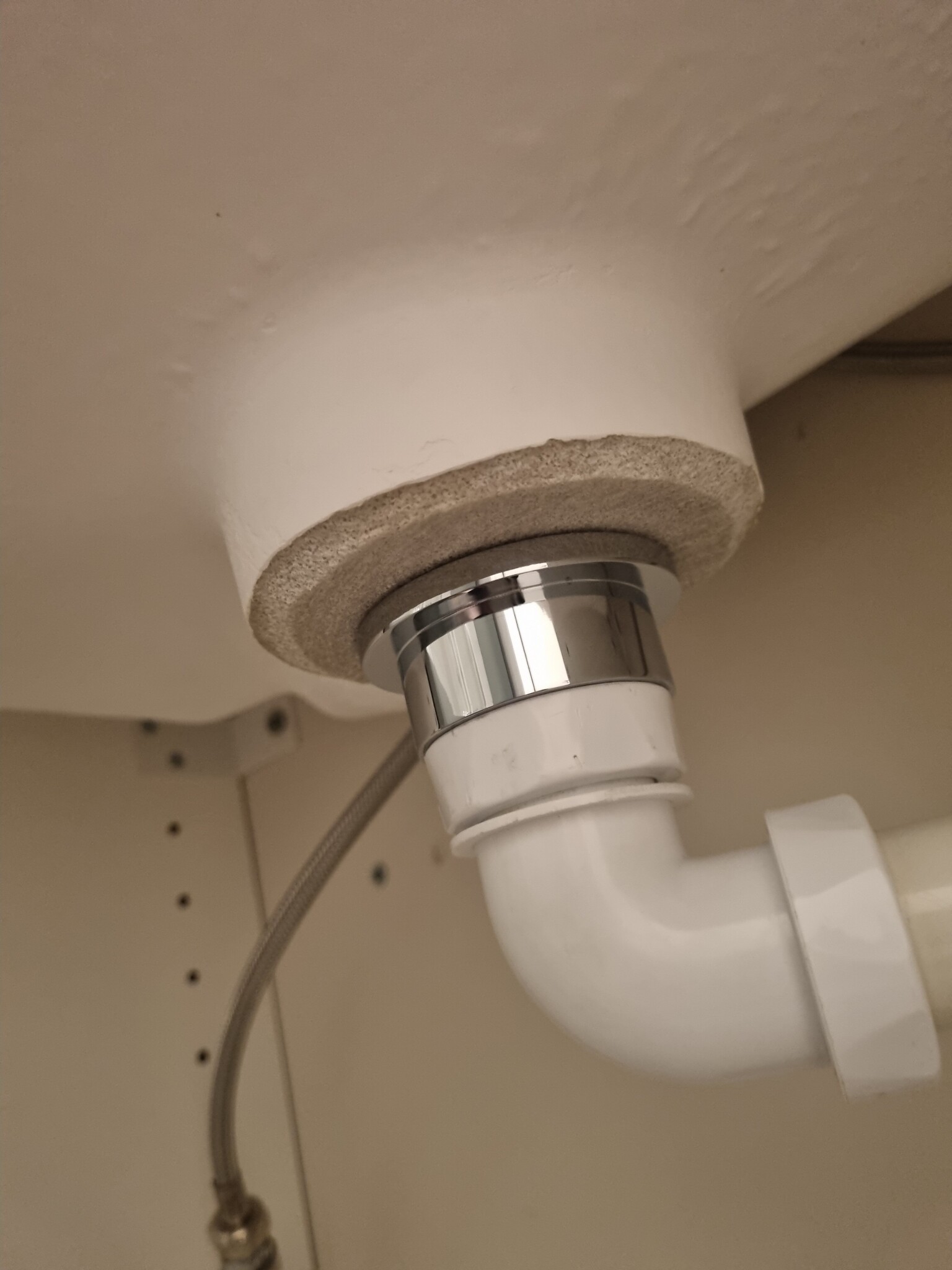

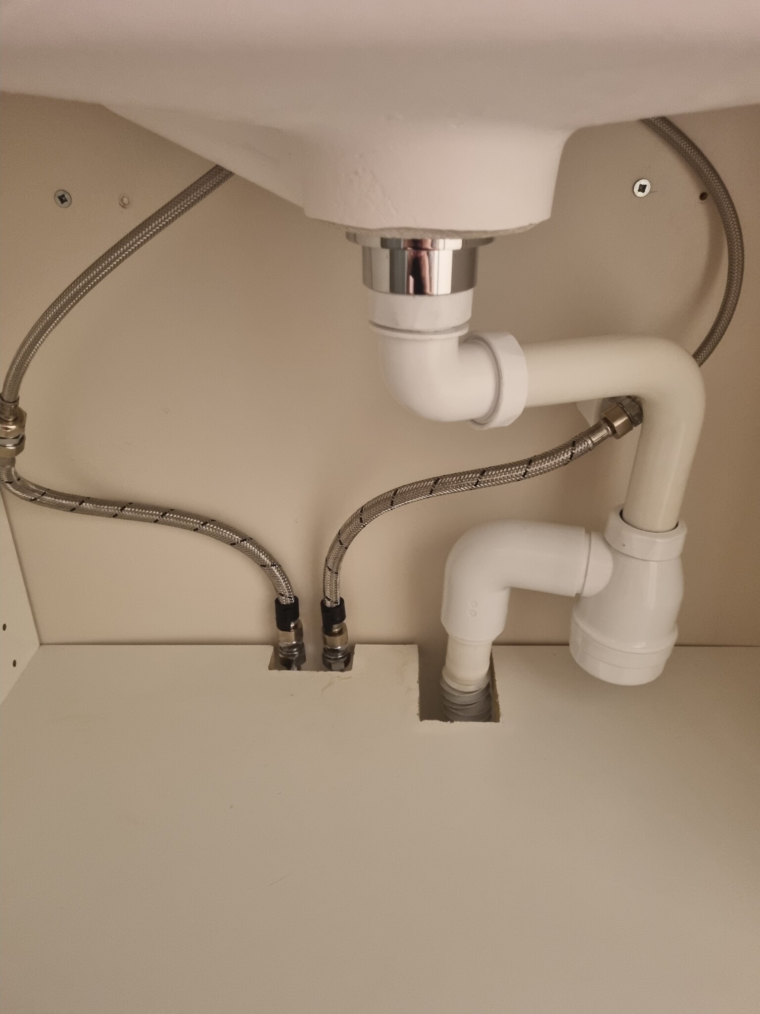

Hej! För ett tag sen bytte vi vask och kommod, men återanvände de gamla rören med packningar etc. Nu kan jag känna på hyllplanet att det står lite vatten, inga mängder men nånstans ifrån läcker det. Spolar jag rejält från kranen i 5 min kan jag varken se eller känna var det läcker ifrån. Nån som varit med om liknande?
  • Vitt handfat med avloppsrör och flexibla inloppsrör under. Potentiellt vattenläckage ses på hyllplanet.
  • Vitt rör under vask kopplat till avloppsledningen, synliga anslutningar och packningar.

Knyt lite hushållspapper på olika delar av röret och se om/var det blir blött.

Har du testat att fylla upp vasken och släppa ut vattnet på en gång? Då blir det ju lite tryck så om det läcker borde det läcka betydligt mer då än vid vanlig spolning.
