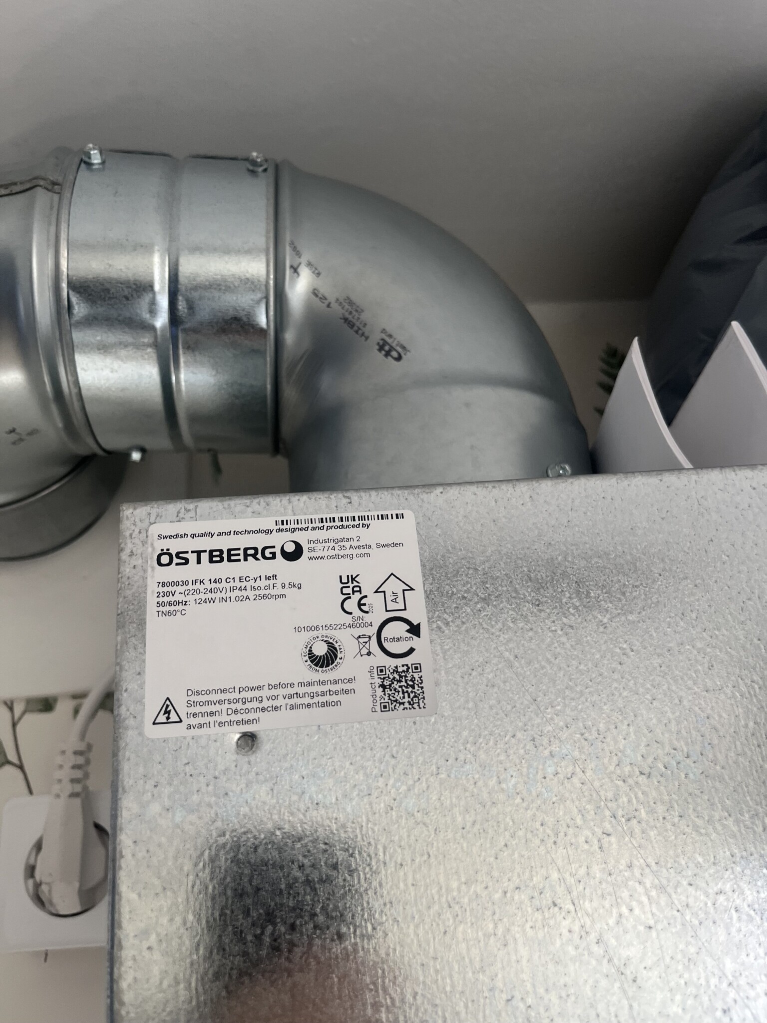

Jag har en Östberg Kryddhyllefläkt installerad på väggen i köket utöver en kolfilterfläkt ovanför spisen. Bor i bostadsrätt. Tycker att fläkten låter väldigt mycket, dock har det ännu inte monterats på ett skåp över den. Jag kan vara rätt känsligt för ljud. Har ni något tips på hur jag kan minska ljudet från fälkten? Det känns som att det huvudsakliga "oljudet" jag stör mig på är från själva motorn och inte ventliationen.
Vi ska ha en snickare som kommer och monterar ett skåp över som jag hoppas kan minska ljudet. Kan man på något sätt ljudisolera det skåpet ytterligare än bara ett vanligt skåp? Kan man även på något sätt sänka hastigheten på den? Jag funderar även på att när jag är hemma och har fönster osv öppna och inte lagar mat eventuellt dra ut sladden så den inte är på hela tiden, funkar det? Eller sabbar det inställningarna eller ventilationen i hela huset?
Kan notera att fläkten nyligen är insatt och senaste 15 åren har lägenheten varit utan sån fläkt. Köket är öppen planlösning mot vardagsrummet så kök + vardagsrum är ca 50 kvm. Se länk nedan på fläkten.

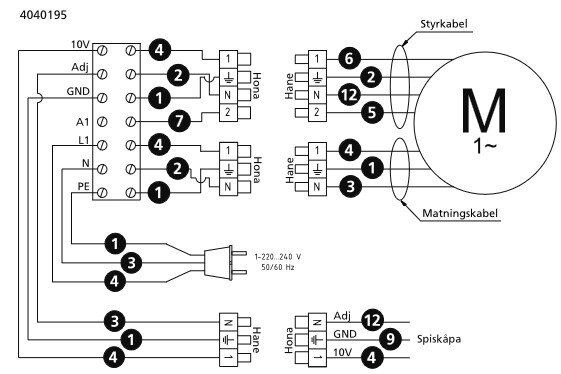

Fläkten tycks vara utrustad med en sk EC-motor som kan varvtalsregleras med en 1-10 V-signal, från ex. en potentiometer. Lägre varvtal lär ge lägre ljud.

Det finns en plint inne i fläkten där en vanlig potentiometer kan anslutas. Det kan även finnas reglerfunktioner på fläktkåpan som är kopplad till vent.systemet. Då går det att justera varvtalet på motorn.Maxelsson_1 skrev:

OK. Har toalett/badrum bara tidigare haft självdrag så blir det en rejäl förändring och ökning i luftflödet när ett sådant här system installeras.
Det är inte otänkbart att luftflödet/varvtal kan nedjusteras och ändå uppnå godkänd OVK. Enl. spec är fläktmotorn på 121 W, en rejäl effekt för 50 m2.

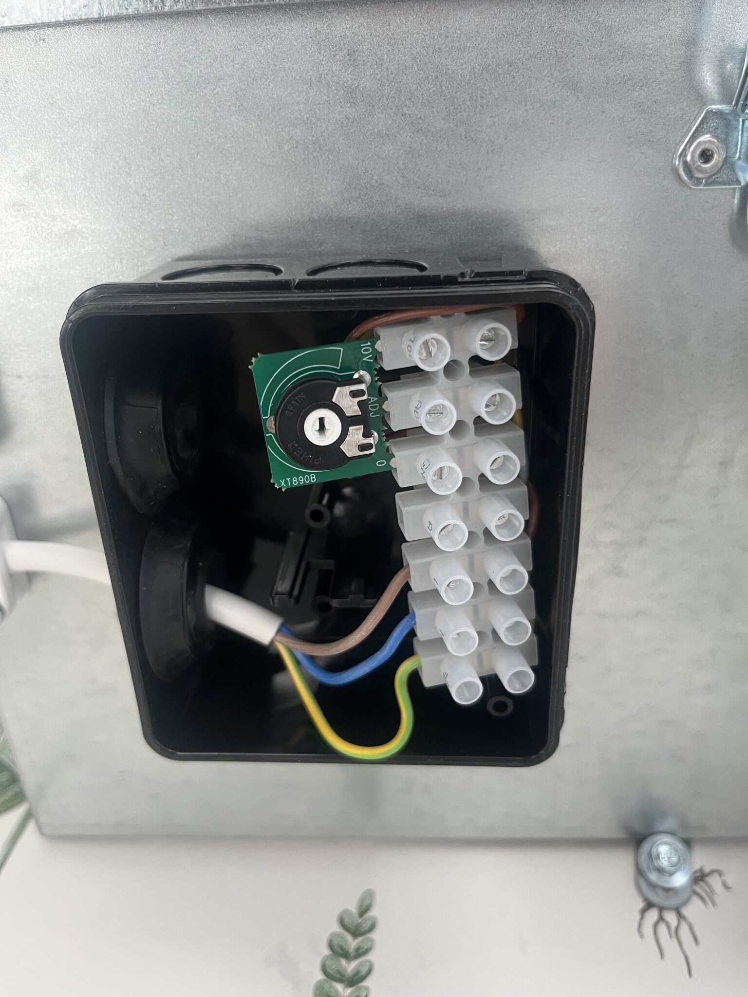

Såhär ser det ut. Under fläkten sitter den här svarta lilla lådan där man kan lyfta på ett lock. Är det den man ska vrida på för ökad/minskad kraft? Eller är det inne i själva fläkten?E etompau skrev:OK. Har toalett/badrum bara tidigare haft självdrag så blir det en rejäl förändring och ökning i luftflödet när ett sådant här system installeras.

Tack! Jag drog ner den lite och fläkten är fortfarande på men verkar avge mindre ljud! Kan testa att justera tillbaka den sen när skåpet sitter över och se om ljudet stör lite mindre då.E etompau skrev:
