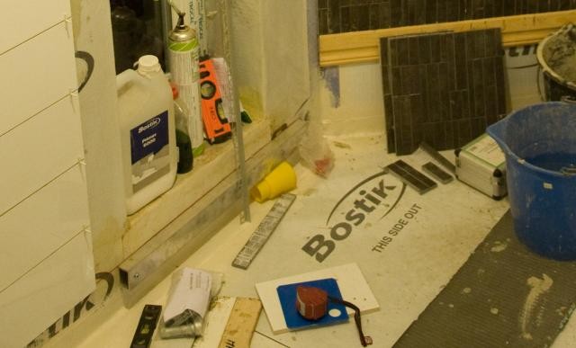

Läste lite i en annan tråd angående det här med att kakla väggar.
När man sätter nedersta raden så ska man sätta en regel, typ för att det ska bli rakt.
Där skrevs det att man inte fick/ skulle skruva upp den regeln i väggen, fick då en till klump i magen!
Är detta då helt fel?
Ja det är fel att göra så.altar skrev:
Bara idioter punkterar tätskiktet för att sätta en regel som stöd vid plattsättningen.
Hålen är säkert tätade i efterhand så risken för att något ska hända är nog minimal men det är ändå extremt onödigt av hantverkaren att göra så.

Företaget som byggt badrummet kommer imorgon och river ner, för att göra om med ett tätskikt som är godkänt med Purus brunnen.
Då gör dom även om halv väggen så att värmekabeln blir godkänd enligt Ebeco.
Känns bra att att företaget tar ansvar för arbetet dom utfört.

Nu har dom byggt färdigt badrummet igen!
Hade en besikningsman här igår, och ett par fel!
Fallet på två ställen, ett var bakfall vid en vägg och ett var så att vattnet stannade i duschen.
Killen som byggt säger att fallet är korrekt under platsättningen.
Fläkten var enligt besiktningsmannen rent klantigt placerad precis ovanför ett fönstet.
fel fönsterbleck hade användts.
Vi vet inte om vi tycker detta är okej!
Frugan orkar inte ta denna striden igen och tycker vi ska betala!
Några råd....
