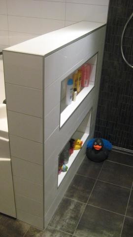

Värmeslingan i golvet är en elslinga av märket Ebeco cablekit 300. Vi har en kaklad mellanvägg mellan dusch och badkar. När vi läst på lite vad som gäller för värmeslingan så är det så att inget (skåp, vägg etc.) får stå ovan på den, då gäller inte deras 10-åriga garanti. Här kommer problemet. Slingan ligger över hela golvet och väggen står ovanpå. Efter att vi själva ringt upp Ebeco för att kolla om detta är ok, och fått svaret att det inte är det, så har vi nu tagit upp det med företaget som renoverat vårat badrum. Deras lösning är ta ner kaklet, ta bort 5 cm av wediborden som väggen är uppbyggd av, samtidigt då bryta hela våtskiktet på väggen (bostik folie), och lägga in någon form av massa, lättbetong eller liknande, i detta utrymmet... Är detta en seriös lösning? Vi förstår inte riktigt hur det löser problemet.

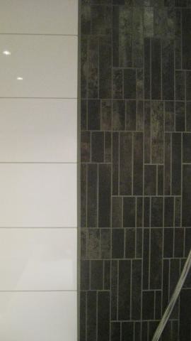

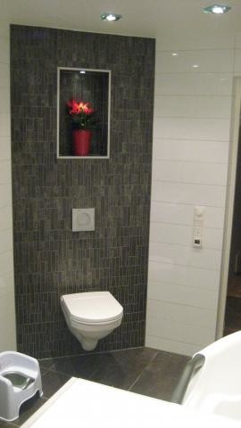

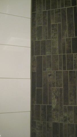

Vi har två väggar med mosaikstavar. På den ena väggen har de satt stavarna symetriskt så de går i linje med badrummets övriga kakel, på den andra sitter de osymetriskt...? Slarv, okunskap eller rent ointresse?

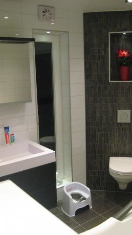

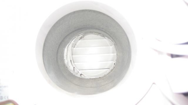

Fläkten sattes in snett på röret genom väggen, de upptäckte de men i stället för att göra det ordentligt så försökte de silikona igen mellanrummet på sidan... det lyckades inte.

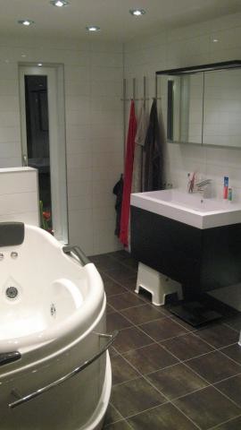

Här är lite bilder.
1 bild på väggen som dom ska riva upp i duschen.
2 bilder på mosaiken, en i duschen den andra vid toaletten.

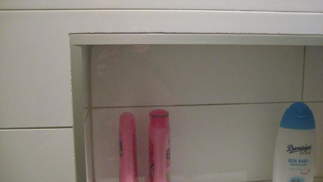

1 bild på kantigt kakel.

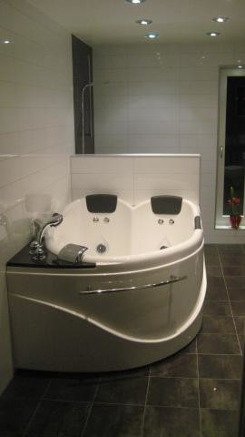

4 bilder så man förstår vad som är vad.
1 bild på fläkten tagen inifrån.

Nice badrum, synd om dom måste riva upp allt! Men att bryta våtspärren på vissa ställen kan väl aldrig vara godkänt... Och hur ska dom lyckas med att flytta slingan som väl är inspacklad? Till firmans försvar, visste dom om den halvväggen när dom la in slingan?
Slingan är inspacklad i golvet.petersson79 skrev:
Lösningen enligt företaget som byggt är att ta bort ca 5cm av wedi boarden som den är uppbyggd av och fylla upp med något annat materia och försegla tätskiktet igen.
Skulle tydligen vara okej för Ebeco.

Av de bilder du lagt upp så blir helhetsintrycket inte riktigt så illa som den text du beskriver badrummet med. Så jag tycker det är lite svårt att bedömma riktigt hur illa det är.
Var det det avtalat att väggen mellan badkar och dusch skulle ha något fall? Normalt bygger man väggar rakt.

Precis detta undrar vi också. Vi ska ringa till Ebeco i morgon igen och fråga detta. I våran värld så kan det inte vara någon större skillnad på wedibord och ett annat material.
Dessutom så vill vi också gärna veta vad som händer om väggen står på elslingan. Helt klart är att man inte kan beräkna det rätta trycket, men föreligger det exempelvis brandrisk så gäller inga försäkringar i världen. Lägger slingan av efter tre år? Vad händer då? Vem ska betala för att riva upp golvet då? Tja... vi ska helt klart fråga dem i alla fall.

De har redan lagt fall på både hyllor och vägg, problemet är att de satt lister på alla kanter som sticker ovanför en liten liten bit men tillräckligt för att hindra vattnet från att rinna av. Det är det som blir problemet där. Listerna var inget vi pratat om innan arbetet.
