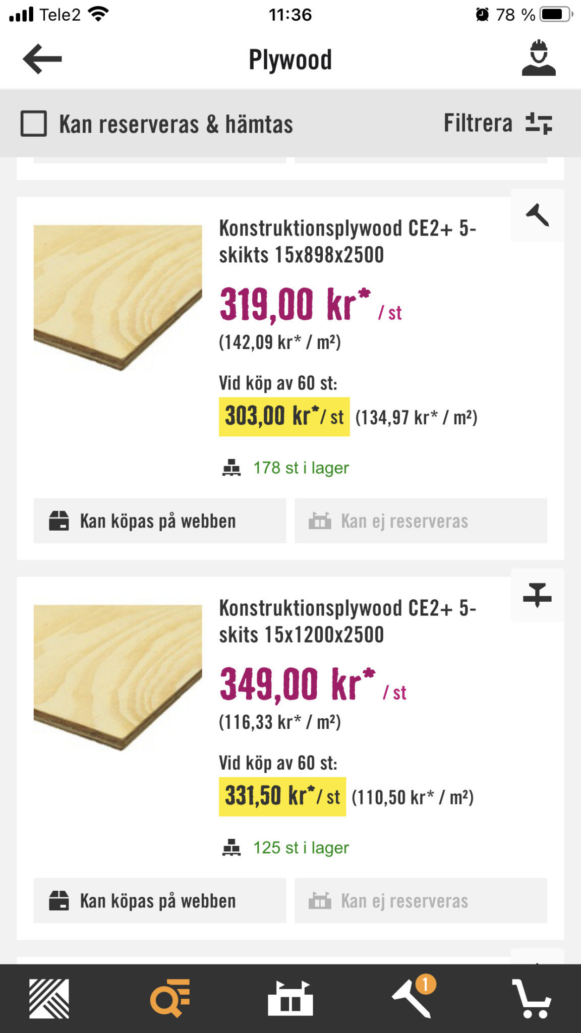

M mrmlz skrev:
Så är det.. Dom jävlarna! Men då länge du inte bygger badrum i Bergakungens sal så är kostnaden för plywood inom felmarginalen på badrums kalkylen.
Jo absolut! Förvisso kostar plyfan på Byggmax hela 329:-, men ändå förvånad att se badrumsoffert idag där firman tänker sätta OSB..

Krille-72 Krille-72 skrev:
Nu är ju en K plyfa och en osb också helt olika produkter. Vid en snabb koll på Byggmax tar dom 118 kr för en 11x2390x897mm Osb och 299 kr för en 15x2500x900mm K Plyfa.
Så på ett badrum på 5 m2 så spar du ca 1 800 kr på att använda osb istället för k plyfa.
Sen skiljer priset på 90skivan mot 120 skivan
Ja spar nästan 1000kr genom att ta 120 skivan
Plyfa pratar ja om då :surprised:

B b8q skrev:
Japp, men om man skulle jämföra en offert från en hantverkare så skulle det inte förvåna mig om det blir minst 10 000 dyrare om du vill ha 15 mm plywood istf OSB.
Vad tror du det beror på då?
Jag tror att oftast beror på att firman som väljer bättre skivmaterial också gör samma kvalitetsval genom hela jobbet. Bättre material leder ofta till en bättre slutprodukt. Att dom skulle ta flera tusen extra för att skruva upp plyfa är löjligt.
OSB är prispressat mot privatpersoner ungefär som trallvirke medans plyfa inte är det och där kan dom ha luft i listpriserns och ge rabatter till stora kunder.
Nej, jag menar om man skulle be att få två olika offerter från samma företag.
De flesta hantverkare vet att lägga på överallt där man kan. Ja, det är löjligt, men det är tyvärr så verkligheten ser ut.
