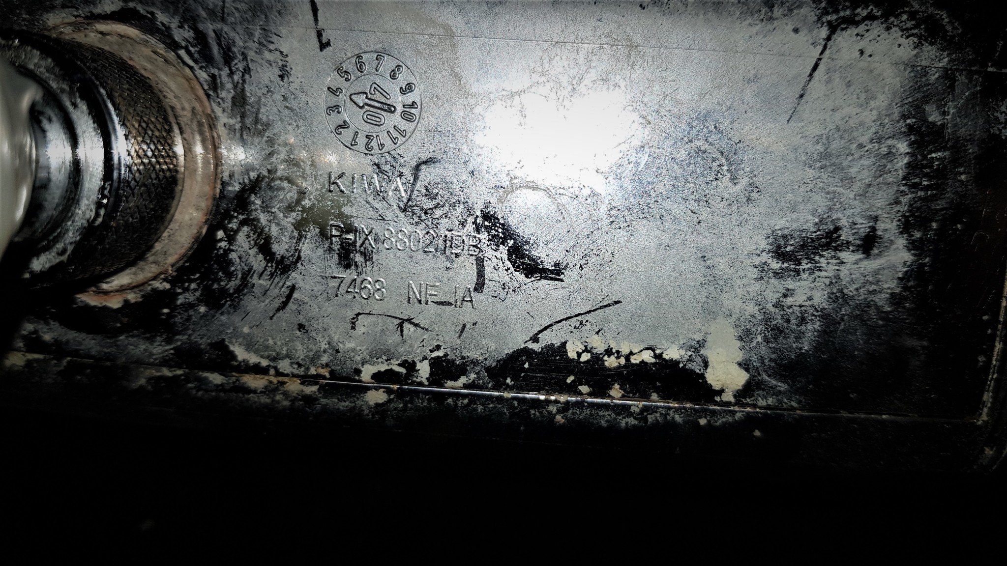

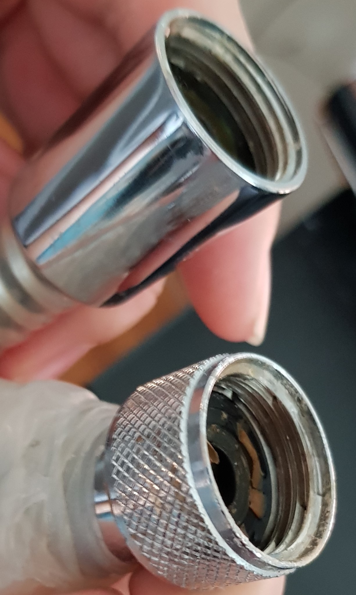

Behöver ersätta nuvarande slang i badrummet då det gamla gått sönder, är väldigt novis på området och undrar hur man vet vad som passar. Här är två bilder ifall någon kanske kan se direkt.
Mvh
  • Närbild på två ändar av en flexibel badrumsslang som hålls upp bredvid varandra.
  • En sliten metallplatta med text och siffror, nära en röranslutning i ett badrum.
Alla duschslangar har samma gänga i båda ändarna. Storleken kallas 1/2" eller R15. Utöver det finns det lite olika längder, matrial (ex. metallomspunnen slang eller i plast) och fabrikat du kan välja mellan som kommer fungera.

Okej, tack :) Hittade längden, den ska vara 1500mm som den vi har(Hadde badrummet e rivet :P) just nu
