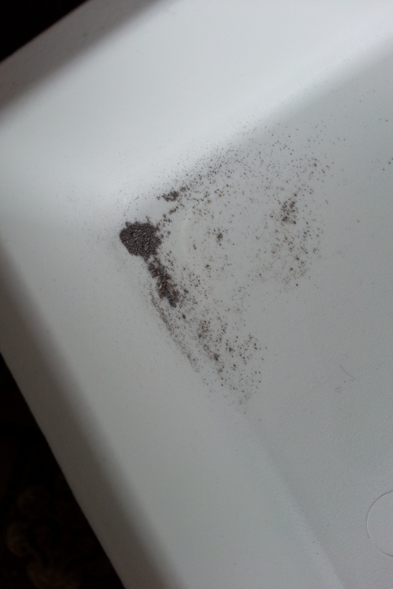

Jag bor i ett hyreshus och har en innevägg som jag är osäker på vad för typ av material det är. Värden visste inte men när jag borrar i väggen så kommer det ut ett ganska fint mörkgrått pulver

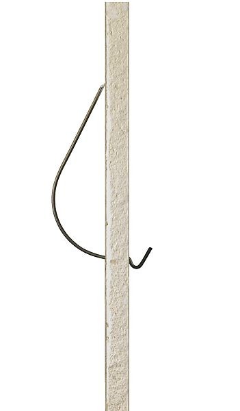

Det är ganska lätt att borra och jag har ett svagt minne av att jag kunde trycka igenom en sån här gipskrok
Väggen var inte ihållig innanför så kroken fungerade ej
Syftet med att identifera är att jag vill veta vilken bärkapacitet väggen har.
Edit: Huset ska vara byggt 1960-1961 i Göteborg

Håller med övriga - Lättbetong.

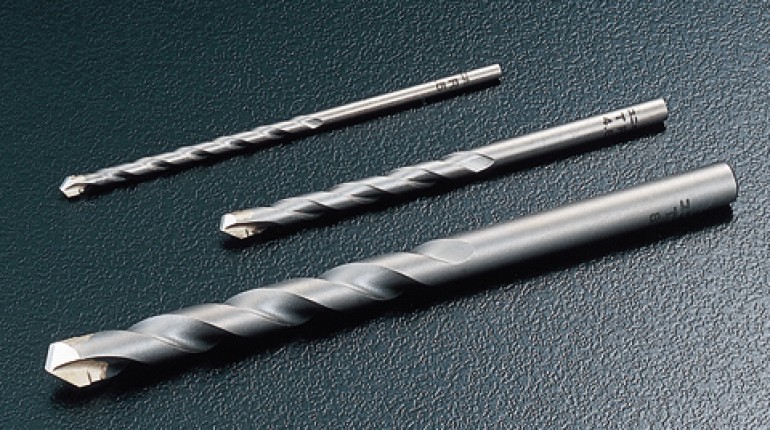

När jag hänger tungt tes. kök i lättbetong så använder jag mig av Essve Nylonplugg NL 8x65 (Mörk gråblå plugg) med 6mm grovgängad träskruv ca 70-80mm.
Undviker att borra med borrhammaren då jag tycker att hålen blir större då så jag kör med batterimaskinen och kakelborr typ dessa:
Biter bra!

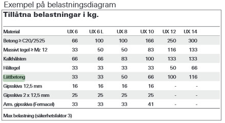

Jag har en väldig massa UX plugg från fischer som jag tror skulle duga bra också. Jag läste i deras pdf om belastningar. Kan man lita på det stämmer trots att väggen troligen är från när huset byggdes?
